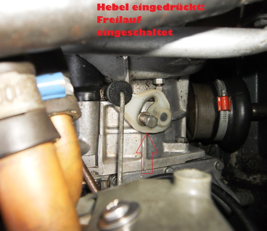

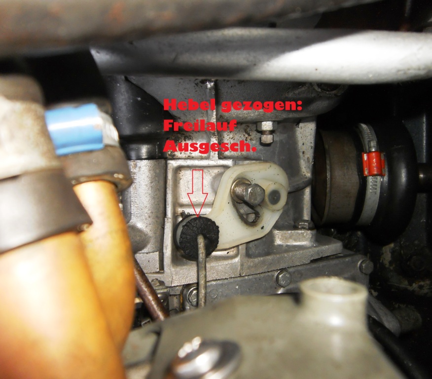

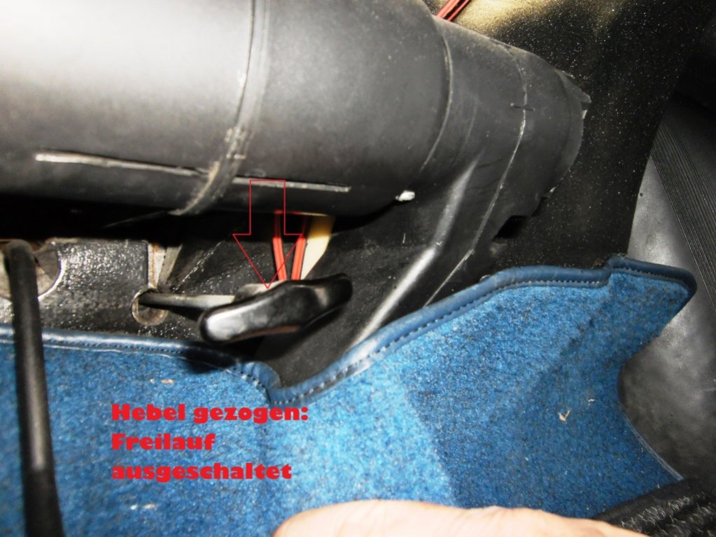

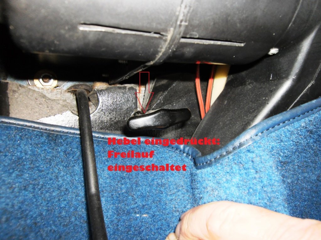

Da ich auch von Kurti eine Anfrage zum gleichen Thema hatte, hier einige Fotos. Die sollten alle Fragen klären.
http://www.saab-cars.de/attachments/95-96-sonett/128223-freilauf-warnleuchte-bremsen-pict1427.jpghttp://www.saab-cars.de/attachments/95-96-sonett/128222-freilauf-warnleuchte-bremsen-pict1426.jpghttp://www.saab-cars.de/attachments/95-96-sonett/128225-freilauf-warnleuchte-bremsen-pict1431.jpghttp://www.saab-cars.de/attachments/95-96-sonett/128224-freilauf-warnleuchte-bremsen-pict1430.jpg
