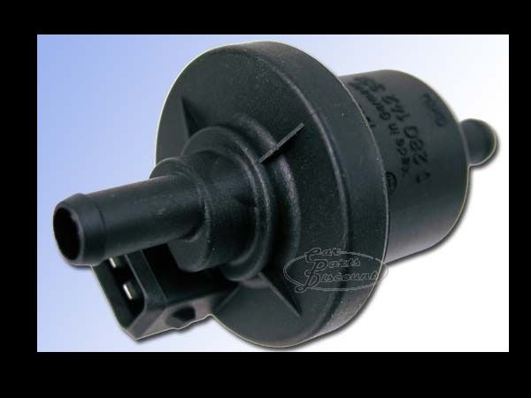

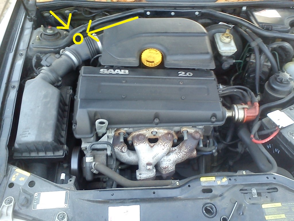

am rechten federbein dom, befindet sich ein kleines ventil, von der rückseite der ansaugspinne geht ein schlauch im großen bogen an dieses ventil.
der fehler wird auch geworfen wenn der schlauch abgerutscht sein sollte, nur dann macht das auto erhöhten leerlauf.
dieses ventil wird nicht schalten oder ist def. mal stecker kontrollieren, sonst ventil tauschen.
http://www.saab-cars.de/attachments/900-ii-9-3-i/128688-check-engine-fehlercode-p0441-weiterfahren-erlaubt-saa.jpg
Hier zu finden
http://www.saab-cars.de/attachments/900-ii-9-3-i/128689-check-engine-fehlercode-p0441-weiterfahren-erlaubt-dsc00301.jpg

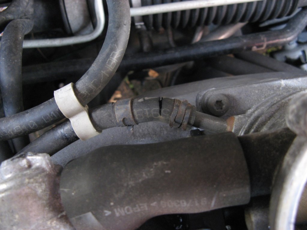

Ursache ist wohl eindeutig. Riss im Schlauch.
[ATTACH]76197.vB[/ATTACH]
Ersatz beschafft, nach WIS noch den Rest geprüft: Motor starten, Ventil darf nicht öffnen erst wenn 60 Grad erreicht werden darf das Ventil pulsierend öffnen. Dann hoffen wir mal das es das auch tatsächlich war.
