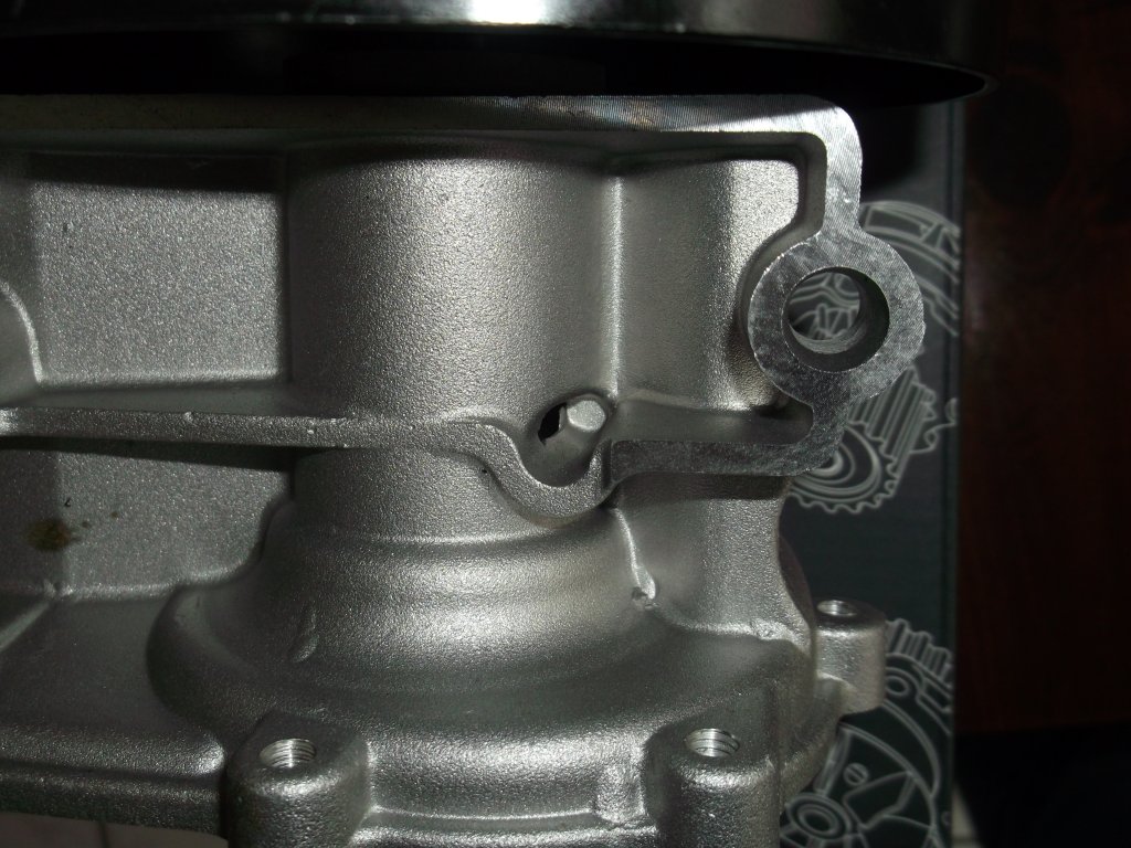

Wapu kam heute schon, dazu eine kurze Frage:
die mittig im Bild liegende kleine Bohrung hat ja mit der Wasserführung eigentlich nichts zu tun.
Nehme mal an, dass das so gewollt ist, quasi als Abtropföffnung für den Fall, dass sich Wasser an der Welle vorbei drückt, oder?http://www.saab-cars.de/attachments/900-ii-9-3-i/129279-dumpfes-surren-servopumpe-wasserpumpe-dscf2774.jpg - Bohrung genau mittig im Bild -
