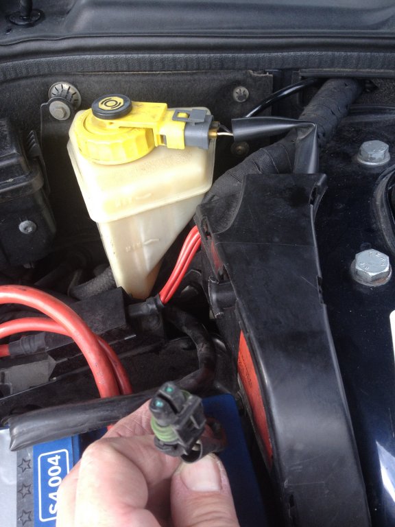

Danke für die Anleitung, hier ist das Foto. Das Kabel kommt aus dem Kabelbaum heraus der sich unter der Plasticabdeckung neben der Batterie befindet. Es hängt gerade unter dem Bremsflüssigkeitsbehälter runter und der Stecker kann hinter dem Rad gesehen werden.
Ein Gegenstück konnte ich nicht finden, ist aber auch alles sehr eng. Die beiden Pins des Steckers scheinen stark oxydiert zu sein also hängt der wohl schon länger dort. Komischerweise funktioniert eigentlich alles.
[ATTACH]76630.vB[/ATTACH]

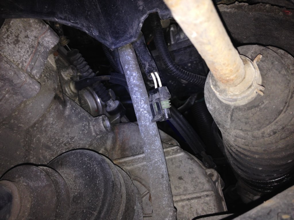

Das Kabel muss, aufgrund der Lage des Kabelbaums, nach unten führen. Ich hab es nur nach oben herausgezogen.
Im Radkasten sieht es so aus:[ATTACH]76670.vB[/ATTACH]

Dein Stecker sieht mir sehr nach dem Pendant für's Schaltgetriebe aus.
Derselbe Stecker liegt bei meinem 9-3 auch offen im Motorraum, gehört wohl zur Alarmanlage. Solche eine habe ich nicht verbaut. Du?
Im 9K wären da ein schwarzes und ein gelbes Kabel und ich meine mich zu entsinnen beim 9-3 4 Kabel dran
Und am 9000 gibt es diese Steckeform 3x und an dieser Stelle sollte er wirklich an das Getriebe gehöhren zumindest bei einem Schalter.
Im Radkasten sieht es so aus:[ATTACH=CONFIG]129769[/ATTACH]
Ja, da fehlt dann aber offenbar wirklich der hintere Teil der Radhausschale.
Da musst Du Dir dann aber mal zügig eine besorgen.
