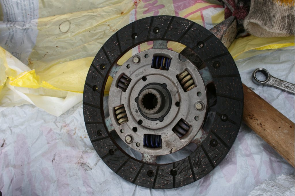

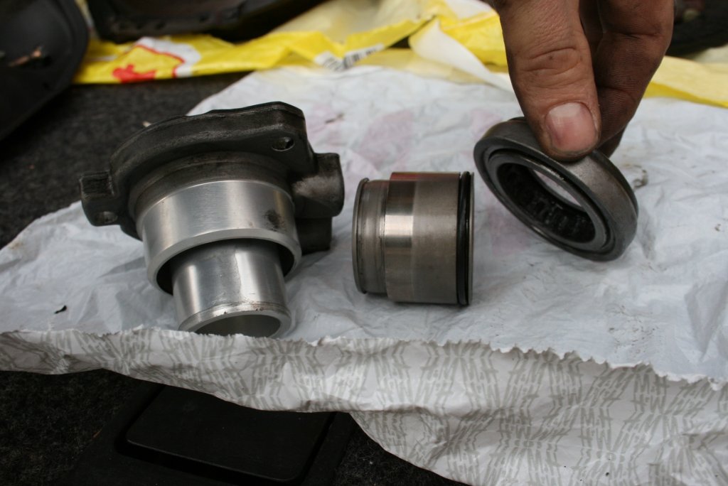

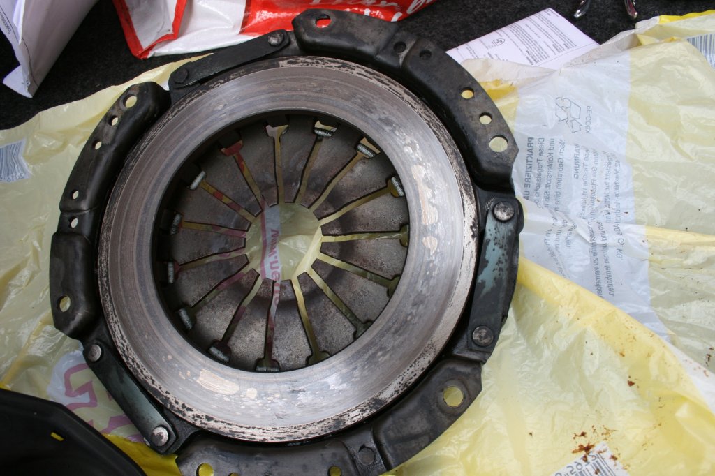

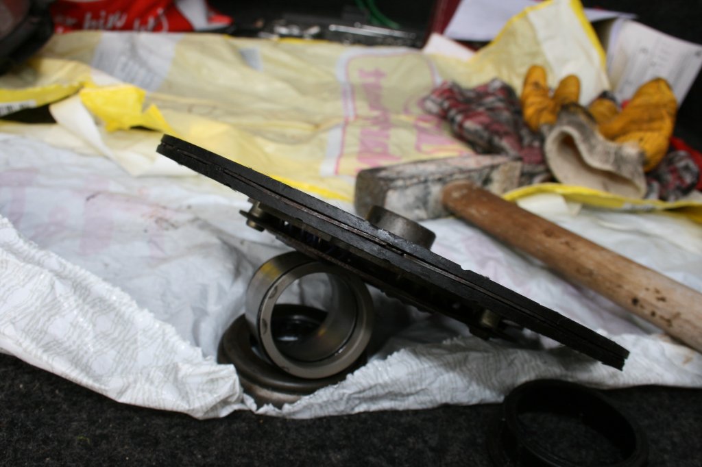

Ich hatte erst gedacht, mir kommt ein total versiffter Nehmerzylinder entgegen, der nach Austausch schreit. Er macht aber objektiv erst mal einen guten Eindruck. Hintergrund der Aktion ist der Verlust von Hydraulikbrühe unterhalb des Nehmers mit dem Verdacht, dass ich im Juli bei der Geberzylinderwartung "falsch" entlüftet und ich eine Dichtung gehimmelt hab. Allerdings könnte es auch das Ausrücklager sein, der innere Ring hat axial ordentlich Spiel - dat is sischer net normal?!
Könnt Ihr Euch bitte die Bildchen der Teile mal ansehen? Da ich bisher noch keine lebensmüde Kupplung zu Gesicht bekommen habe brauche ich Beistand, ob ich es bei einem Dichtungstausch wie dem Ersatz von Pilot-/Ausrücklager und Hydraulikschlauch belassen kann. Laufleistung sind ca.180k...

Ein neuer Original(!)-Dichtsatz (Saab# 8781072 )
wird nicht schaden, aber den Hydraulikkolben würde ich doch etwas pfleglicher behandeln als auf den Fotos dargestellt

Sehe ich - beides! - ebenso. Bild4 ist ja schon quasi eine Kriegserklärung an das Teil.
..jetzt auch noch eine Rüge kassiert und dadurch wieder nagende Selbstzweifel. Der Hammer im Hintergrund lag aber nur zur Deko da!!
