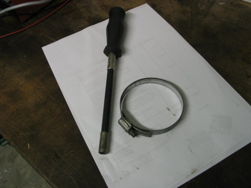

Ratschen verwendet man bei Schlauchschellen nicht und Schraubendreher nur im Notfall.
Steckschlüssel (am besten flexibel) sind das richtige Werkzeug (beim 900 z.B. SW 7)
Damit hält eine gute Schelle fast ewig.

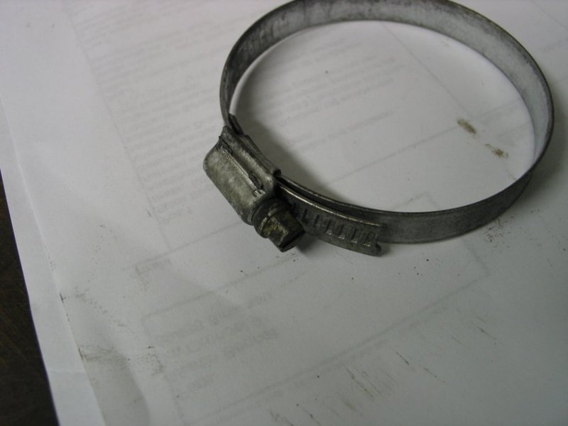

hochwertige Klemmen erkennt man unter anderem an der Breite des Spannbandes und der massiven Ausführung der Spannschnecke, No-Name- Schlauchklemmen ohne Markenbezeichnung würde ich ebenfalls meiden....

So sieht eine stabile Schelle und das passende Werkzeug aus
So in etwa sieht die Schelle um den Schlauch auch aus. Auf die Idee mit dem Steckschlüssel bin ich in dem Moment nicht gekommen, obwohl ich sowas auch da habe.
