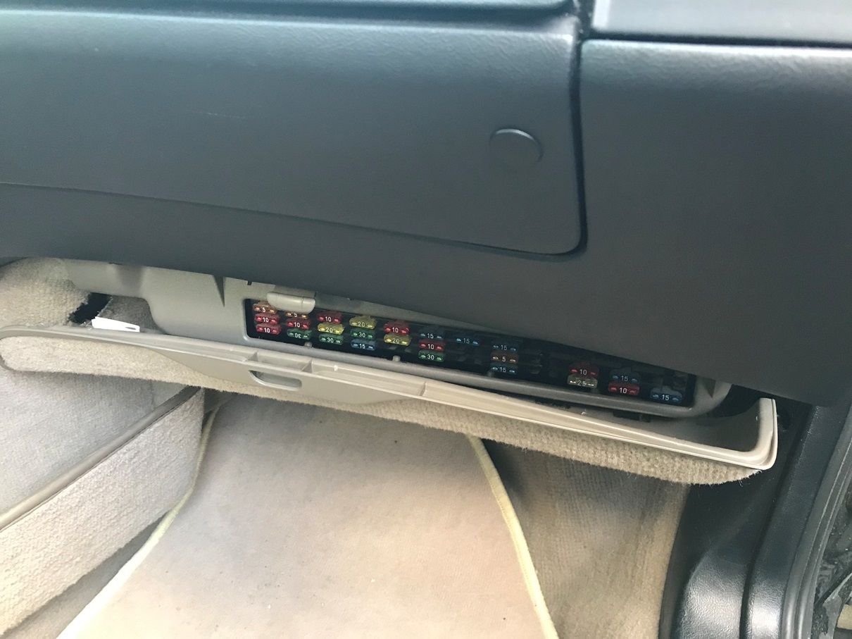

Ich hänge mich mal mit an, bei meinem 97er hängt das Blinker-Relais, aber ich hänge schone eine Stufe vorher. :redface:
Wie bekomme ich die Verkleidung um den Sicherungskasten möglichst zerstörungsfrei ab? Gibt es einen Trick? Habe die Suche bemüht, aber es geht immer nur um das Relais, aber nie den Weg dorthin. :biggrin: Ich habe schon dran gerüttelt und gezogen, aber es knackt dann nur gefährlich und verkantet sich, dass ich es wieder gelassen habe.
(Zur Erklärung: ich leide unter eine Auto-Verkleidungsphobie, immer wenn etwas gesteckt oder eingehakt ist, habe ich Angst es abzureißen :biggrin:)
Die 4 (oder) 3 Platikdübel hast Du schon rausgenommen?
Es sitzen gar keine drin, falls diese in den Löchern der unteren schwarzen Verkleidung sitzen sollten. Anscheinend hat es so gehalten :confused:
Nach meinem Anschein hängt das schwarze untere Teil + die Klappe zum Sicherungskasten zusammen und müssen jetzt irgendwie abgezogen (?) werden.
Nach weiteren 15min fummeln, ging es dann doch. Die Nieten fehlen tatsächlich die ganze Abdeckung wurde verkantet unten am A-Brett eingehangen. Muss ich mir mal welche besorgen...

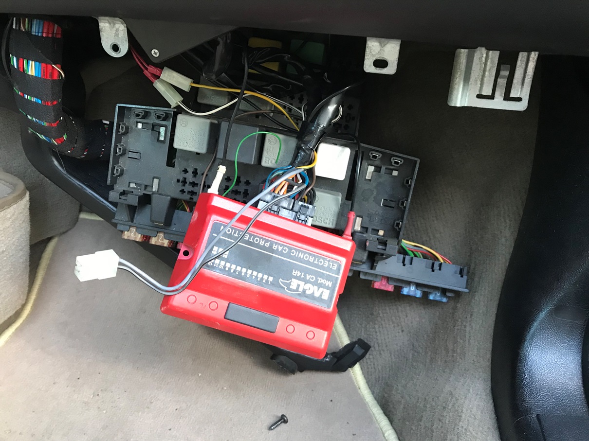

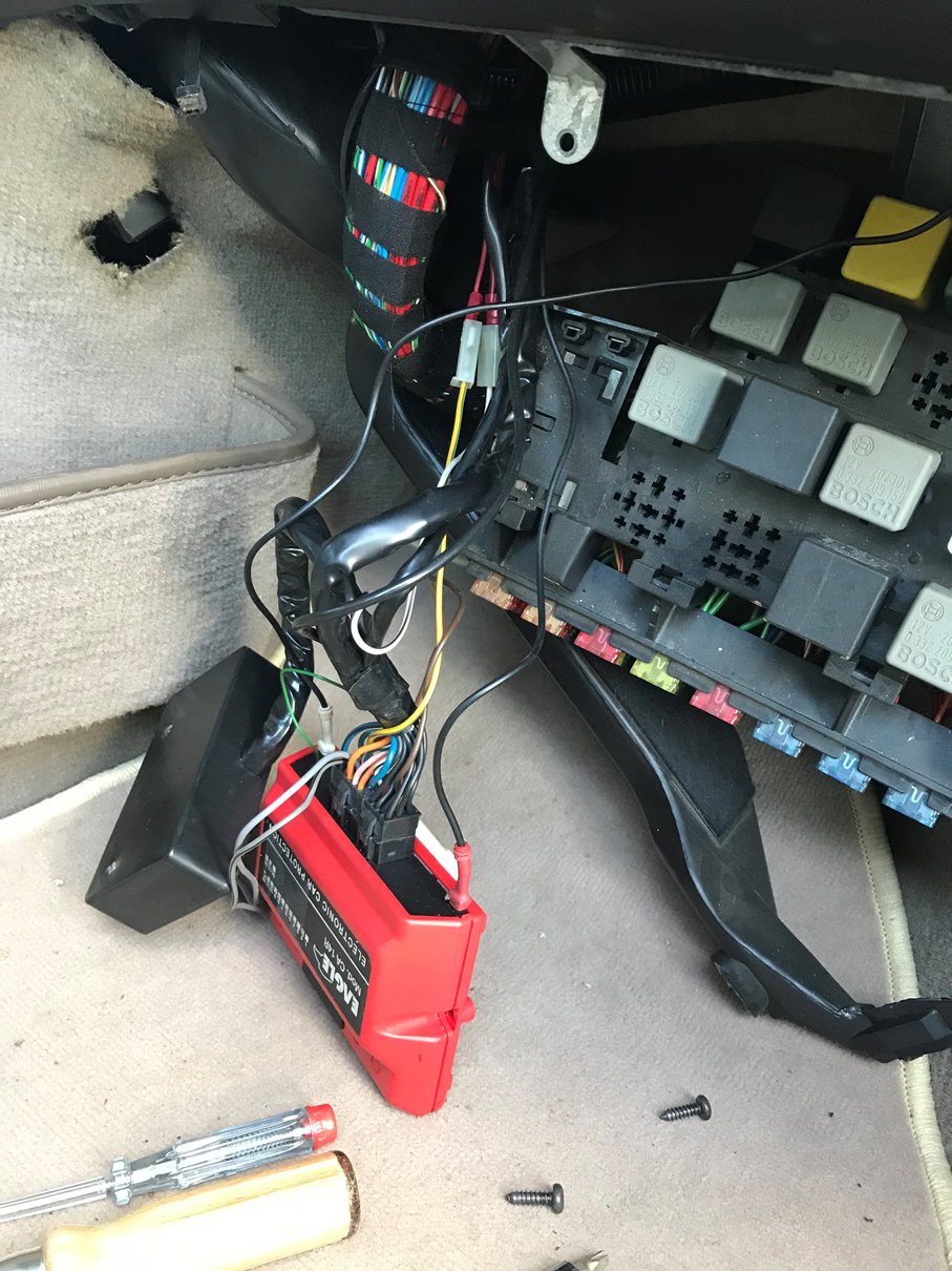

Beim Abschrauben des Sicherungskasten kam mir übrigens dieser ganze Klumpatsch entgegen :biggrin:
IMG_3901.thumb.jpg.414c1381478cf00ee01378cb79611e38.jpg IMG_3900.thumb.jpg.c90c455b3fcccd9105da3e811d4c3660.jpg
Diese Holländer :biggrin:, das sind wohl immer noch Reste des ganzen Alarm-/Fahrtenbuchgerätes, ich dachte wir hätten das meiste schon längst rausgezogen. Aber irgendwo taucht immer noch was auf...
Zumindest den roten Kasten konnte ich ohne Folgen ausklipsen, das schwarze Ding kommt an einem dicken Kabelbaum woanders her, das hab ich wieder reingesteckt. :redface:
Achso der Blinker geht nun wieder, klickt aber leiser mit dem Nachbau-Relais von Skandix.
Ja, eine solche versicherungskonforme Alarmanlage hatte ich auch in meinem Holländer. Die heraus zu operieren war aufwändig. Im NL Saabforum lässt sich dazu eine Anleitung finden ...
Springt er auch an?:tongue:
Darum hab ich es nur vom Stecker gezogen, um das Gerät im Zweifel wieder dranzuklipsen :biggrin:
Startet, fährt, blinkt, bremst. :biggrin:
Glück gehabt :smile:
Dann ist die wohl schon vorher deaktiviert worden.

Klappe geht mit Pappe zusammen raus nachdem 4 dieser hübschen Clips entfernt worden sind. Mit Stift (zB 2,5er Inbus) in der Mitte des Clips Stift langsam etwas hineindücken.
Dann kann man den gesamten Spreizniet herausziehen.
Das grüne Blinkrelais bekommt man mit spitzem Figern heraus indem man die beiden silbernen Torx Schrauben, hinter der demontierten Klappe schtbar, entfernt und den kompletten Sciherungs- und Relaiskasen etwas absenkt.
Wenn die Blende unter dem BF Airbag (zwei Kappen entfernen und dahinter liegende Schrauben entfernen, dann nach vorne ziehen, ist geklipst)sieht man besser.
