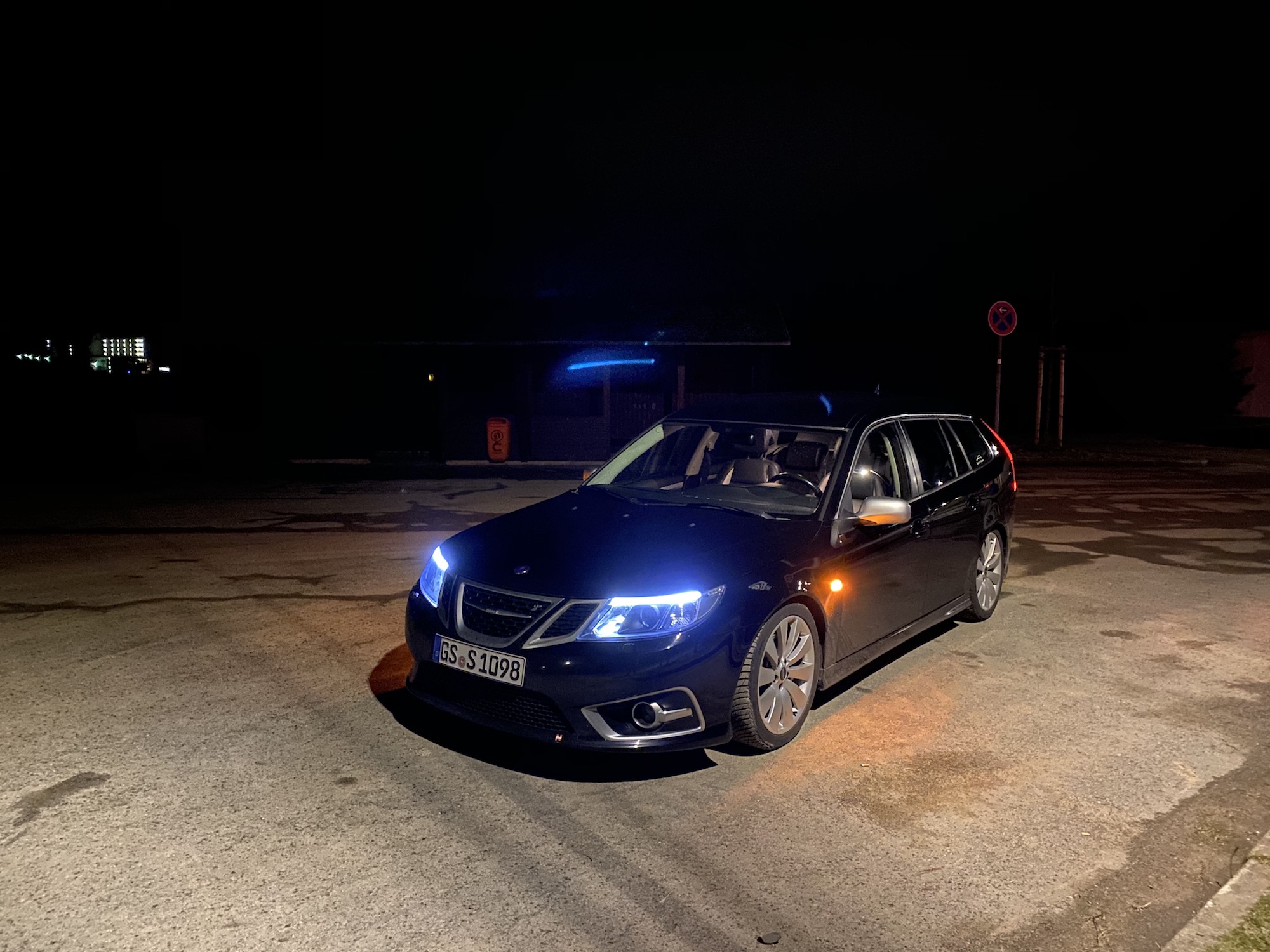

Mal wieder ein Update :ciao:
Saab hat gerade die 2200km nach Südtirol (hin und zurück) überlebt und freut sich jetzt auf einige Updates :biggrin:

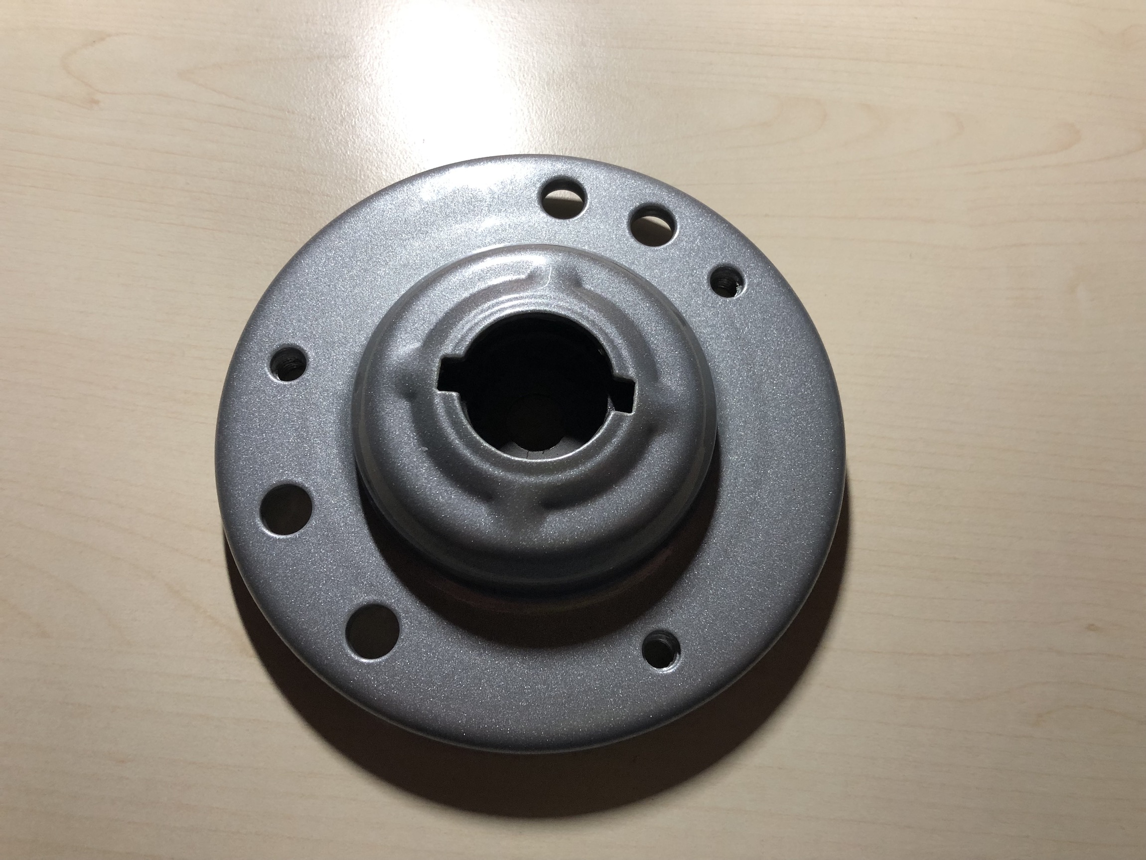

Fahrwerk ist mittlerweile angekommen, die Federbeinlager sind schon gepulvert, nun fehlen nur noch die Lager hinten und die neuen Schrauben.

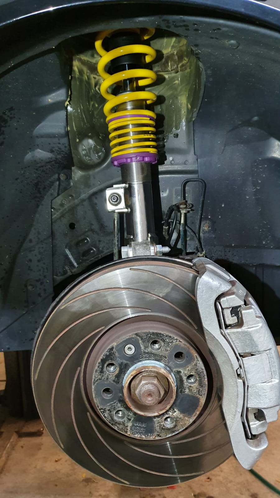

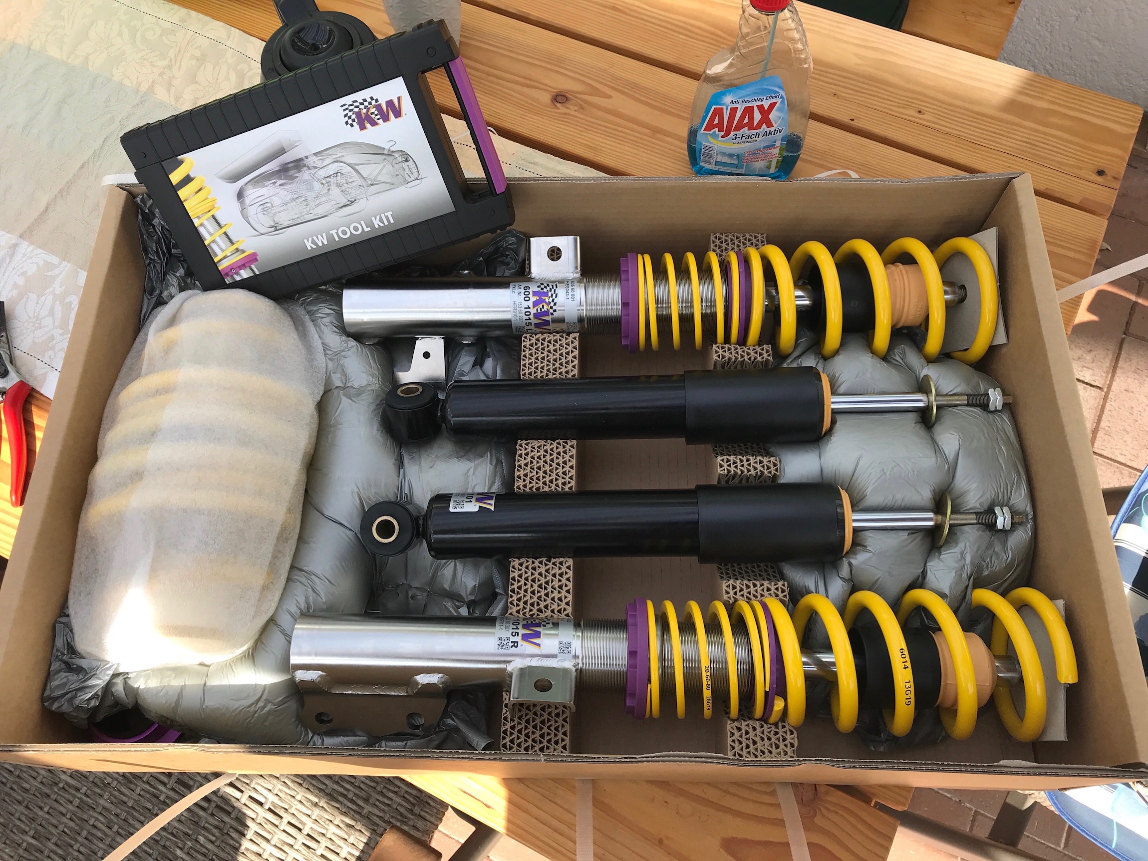

[ATTACH=full]166465[/ATTACH]
[ATTACH=full]166467[/ATTACH]
[ATTACH=full]166468[/ATTACH]

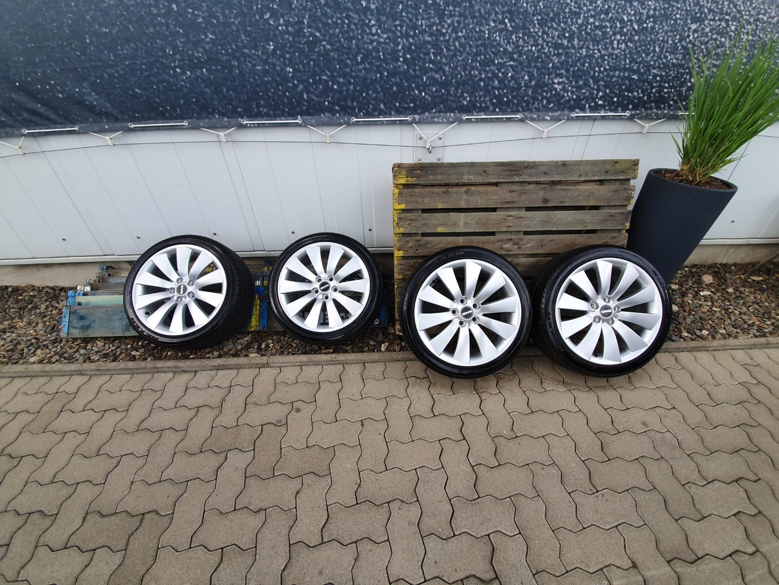

Neue Winterfelge habe ich dank meines Lieblingsmechanikers :biggrin: auch gefunden:
[ATTACH=full]166469[/ATTACH]

Die Turbinen gefallen mir am 9-3 montiert besser als am 9-5.:top:
Ja mal sehen wie sie mit Winterreifen am Auto aussehen. :rolleyes:
Die Turbinen würde ich nicht im Winter fahren, lieber die grauen Felgen :eek::tongue:
Na wie schon...rattenscharf :biggrin: :top:

Fahrwerk:
Fahrwerk ist mittlerweile drin und wird kommende Woche eingetragen. Ein ordentliches Feedback schreibe ich wenn ich noch ein paar tausend Kilometer mehr gefahren bin :smile:. Für den Moment aber - :adore: wirklich zum niederknien das Teil. Ich konnte auch schon ein paar Freunde davon überzeugen, sich auch eins zu bestellen :biggrin:.
Im Zuge des Tausches wurden die Domlager, alle Schrauben und die hinteren sowie vorderen Lager der Federbeine getauscht. Jetzt stehen noch einige Buchsen von der Hinterachse auf dem Plan, die Punkte werden bei Zeiten also auch noch angegangen.

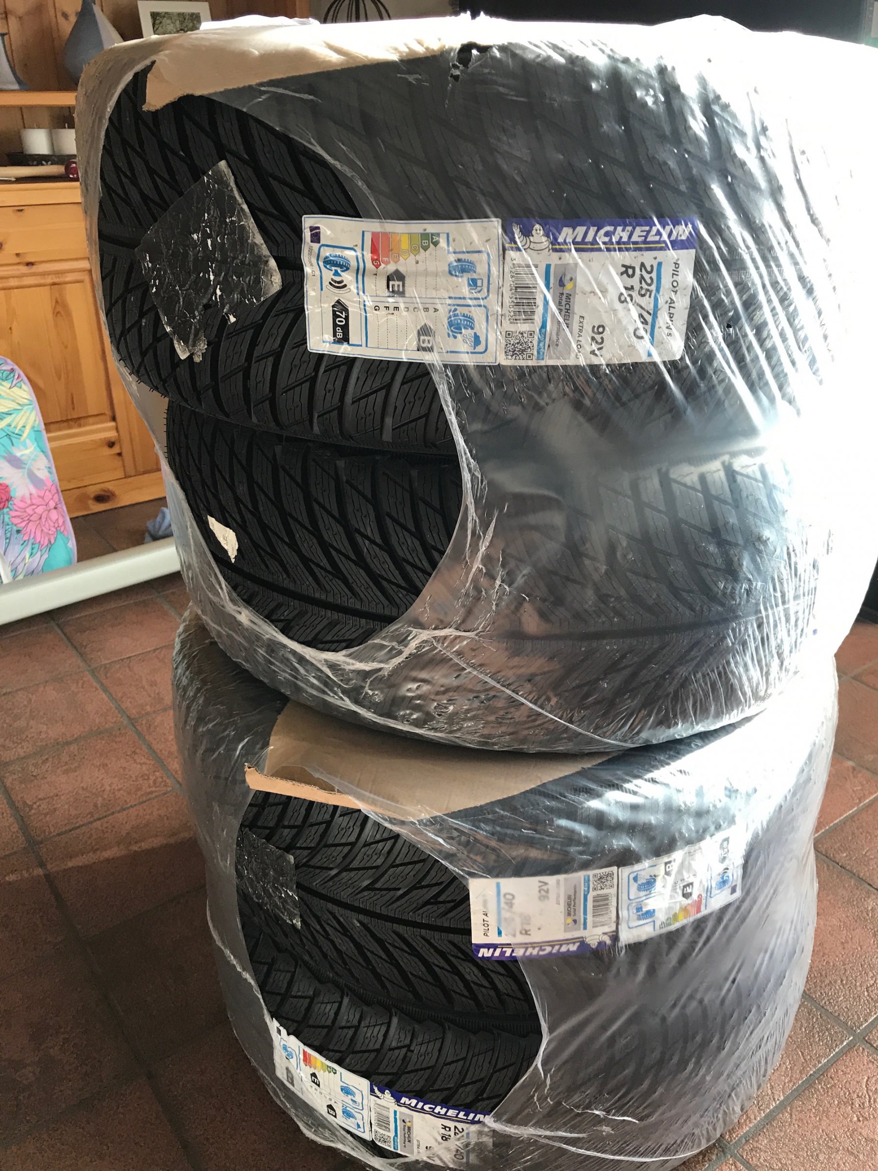

Winterreifen:
Reifen sind schon dar und werden die Wochen auf die Turbinen gezogen, die aktuellen Sommerfelgen werden dann im Winter neu gepulvert.

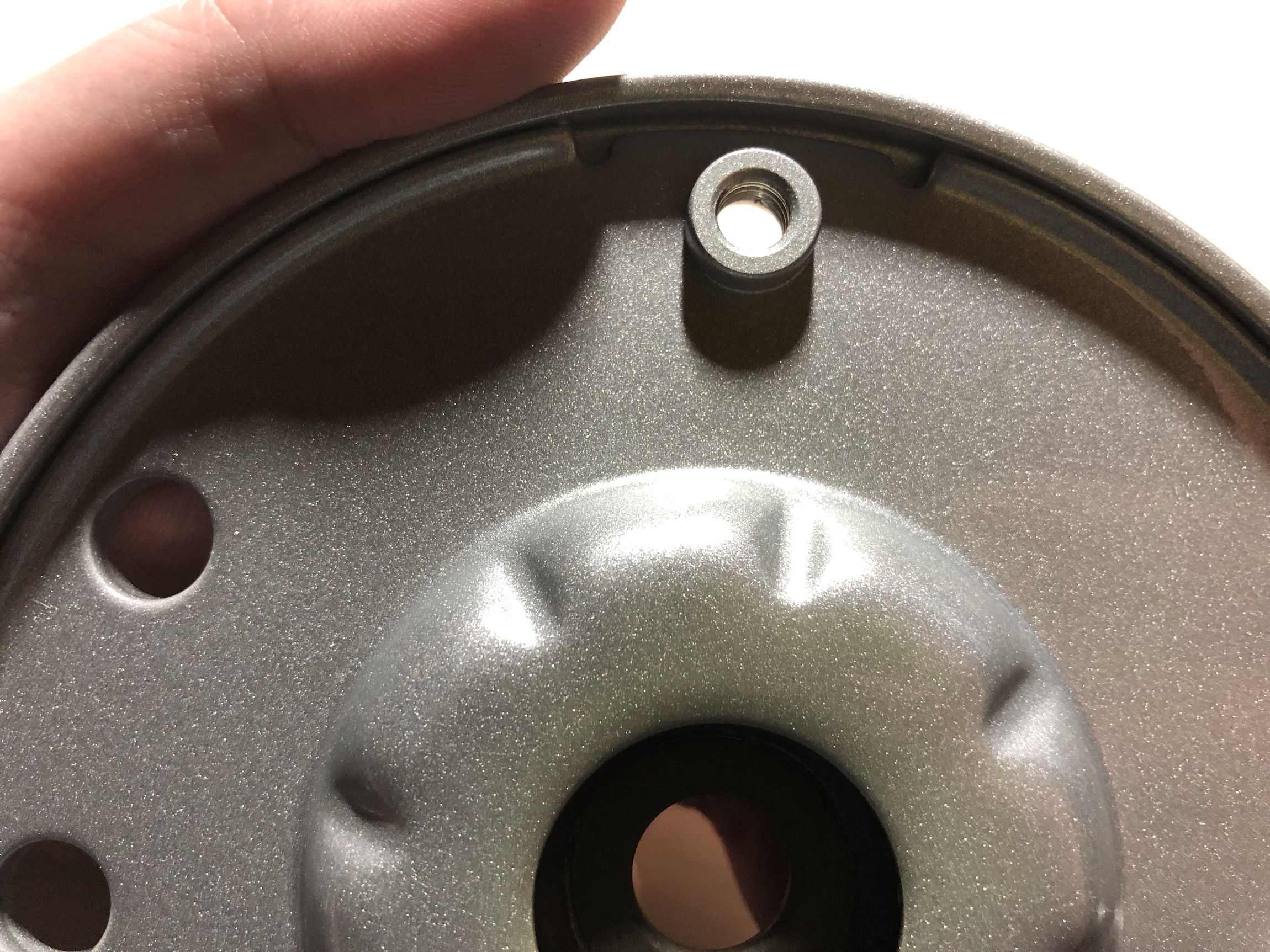

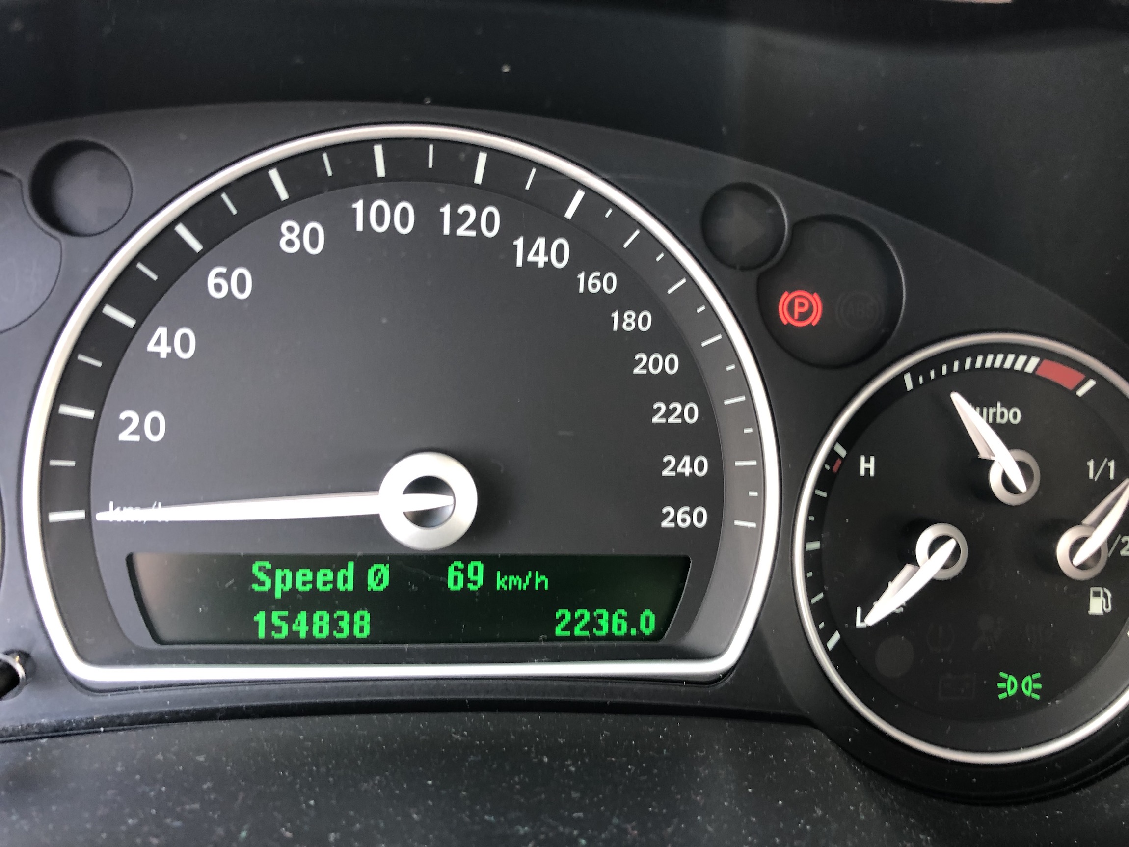

Nach dem Einbau des Fahrwerks ging es über die Feiertage Richtung Schweden. Saabi hat die 2300km nach einem Ölwechsel super abgerissen und uns sicher ans Ziel gebracht. Die neuen Winterreifen in Verbindung mit dem Fahrwerk sind selbst bei voller Beladung ein Träumchen. Einziges Problem, was sich bisher rausgestellt hat, war/ist die Pulverbeschichtung der Federbeinlager. Ich denke durch die super glatte Oberfläche oder die hohen Temperaturen beim "Einbrennen" des Lacks, gib es nun bei einem Lager etwas nervige Quietschgeräusche. Ich werde hier bei Zeiten einfach noch mal die Lager gegen Originale ohne Nachbehandlung tauschen.

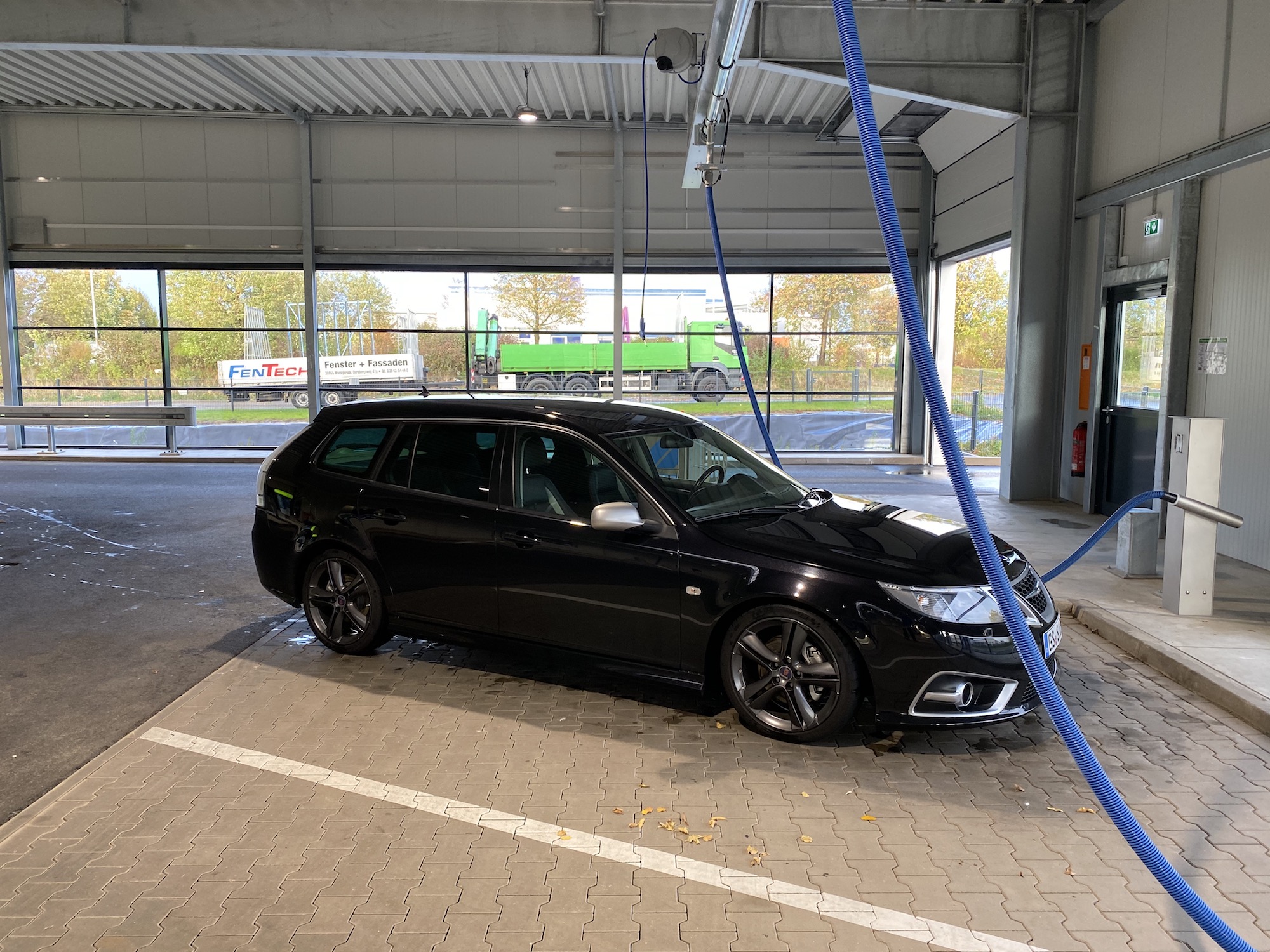

Da ich in Schweden auch 200km Nachts über Schotterpisten gehämmert bin, war Saabi nach Ankunft in Deutschland natürlich richtig dreckig. Ich also direkt am nächsten Tag nach Ankunft zum Waschen... Auto schön sauber :rolleyes:... da kann man doch direkt noch mal volltanken! Also zur Shell vollgetankt, Eingestiegen, Schlüssel umgedreht - NICHTS. Auto lies sich nicht mehr starten :mad:. Nach Rücksprache mit meinem Lieblingsmechaniker den ADAC angerufen, ADAC fand dann nach ein wenig Testen eine durchgebrannte 30 A Mini-Sicherung. Sicherung also getauscht und wieder zurück nach Hause. Nach Sylvester also wie gewohnt mit Saabi zur Arbeit und auf dem Rückweg, kurz vor der Haustür, wieder alles tot...
Auto also zum Lieblingsmechaniker gebracht und siehe da, ein Kabel war durchgescheuert und hat bei Massekontakt immer die Sicherung durchgehauen. Nun ist alles wieder "repariert" bzw. neu isoliert und Saabi rennt wieder. Was lernt man also daraus, immer Sicherungen im Auto haben, im ADAC sein und das kleine Schäden echt nervig sein können.

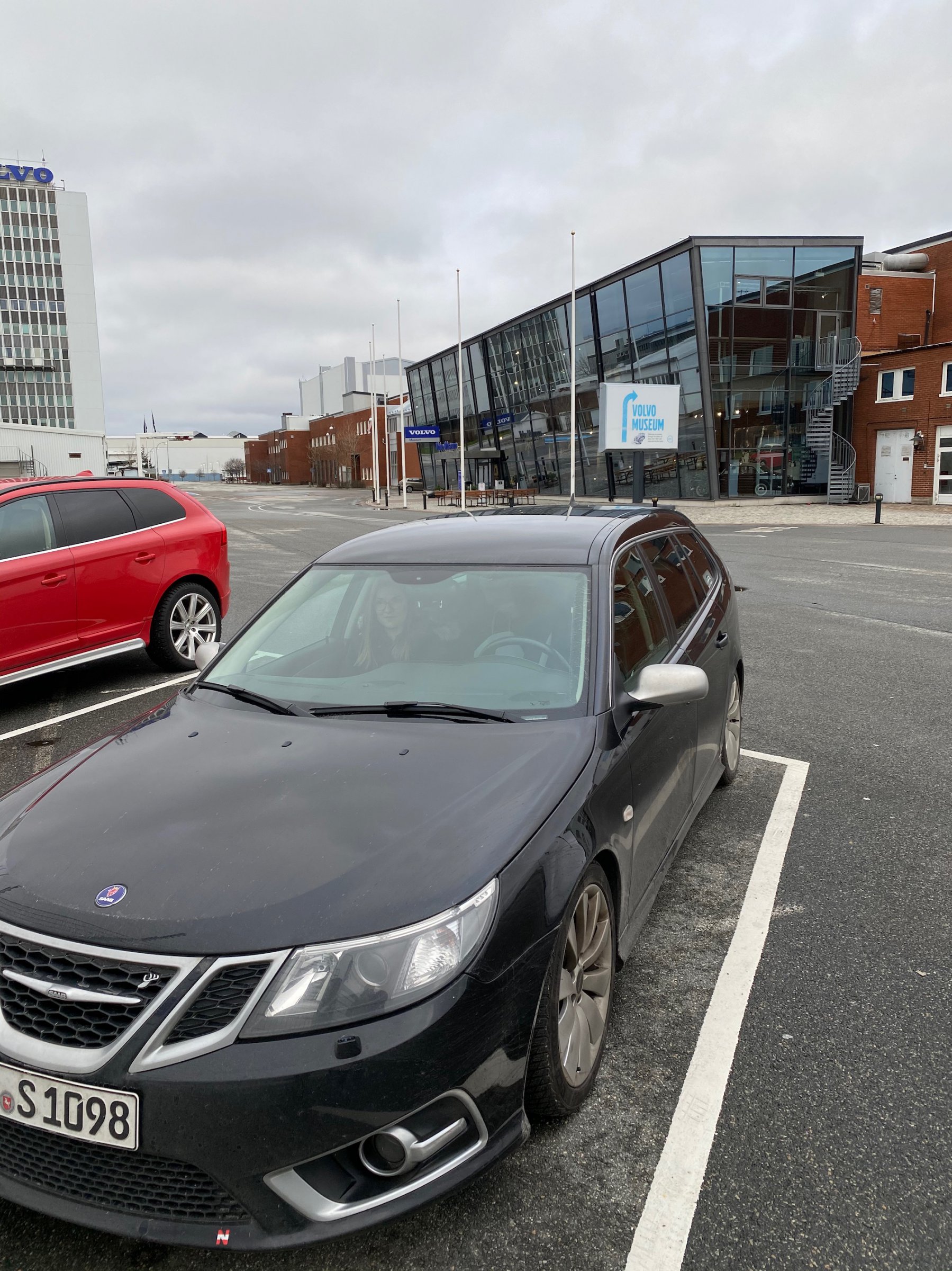

Saabi nach 1000km in Schweden
Saabi schön abgesifft vorm Volvo Museum in Göteborg
