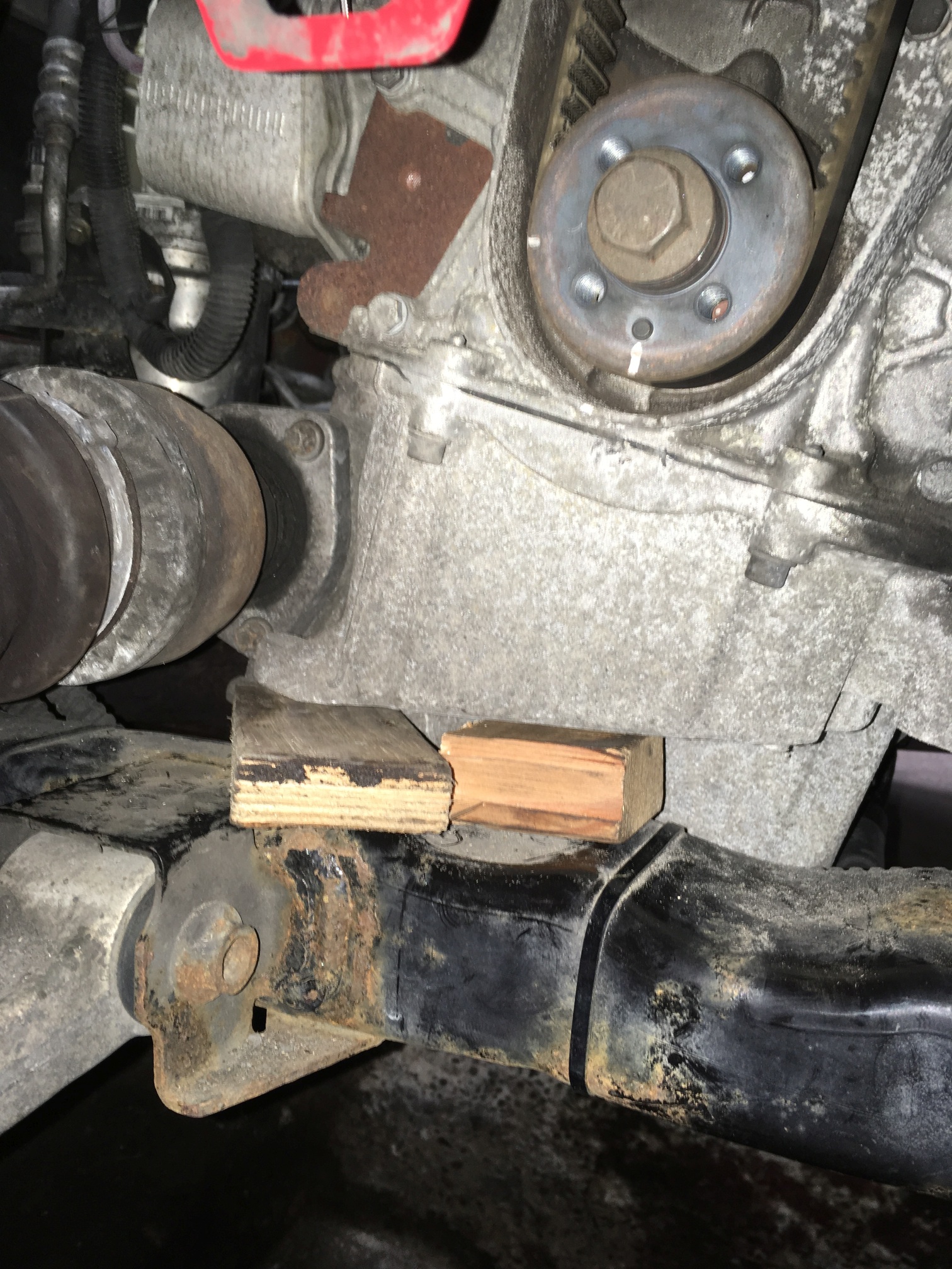

  • den Motor hab ich auf mittels eines kurzen Holzstücks auf dem Zwischenrahmen abgesetzt (rechts). das linke Holzstück ist zur Dekoration.

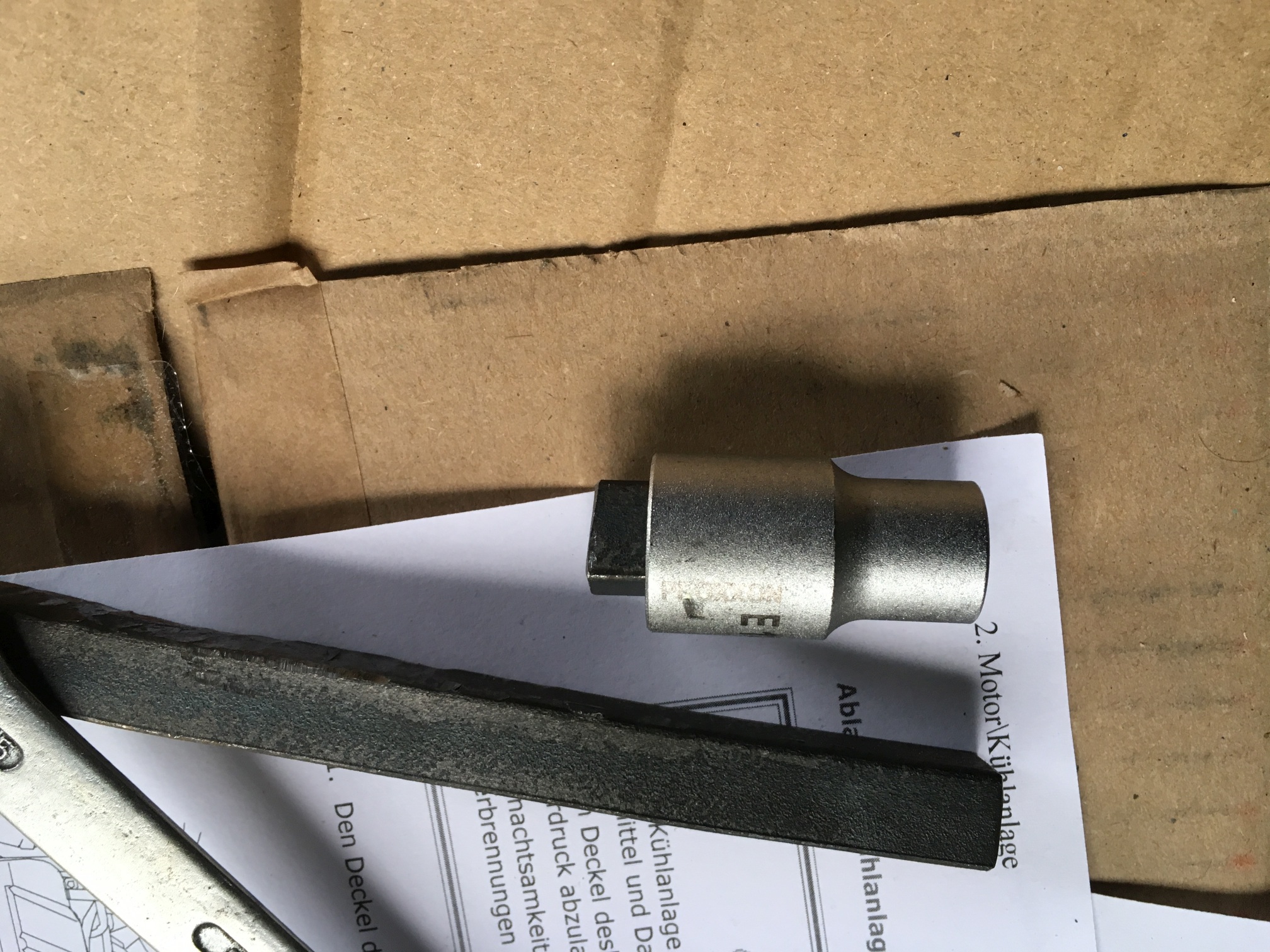

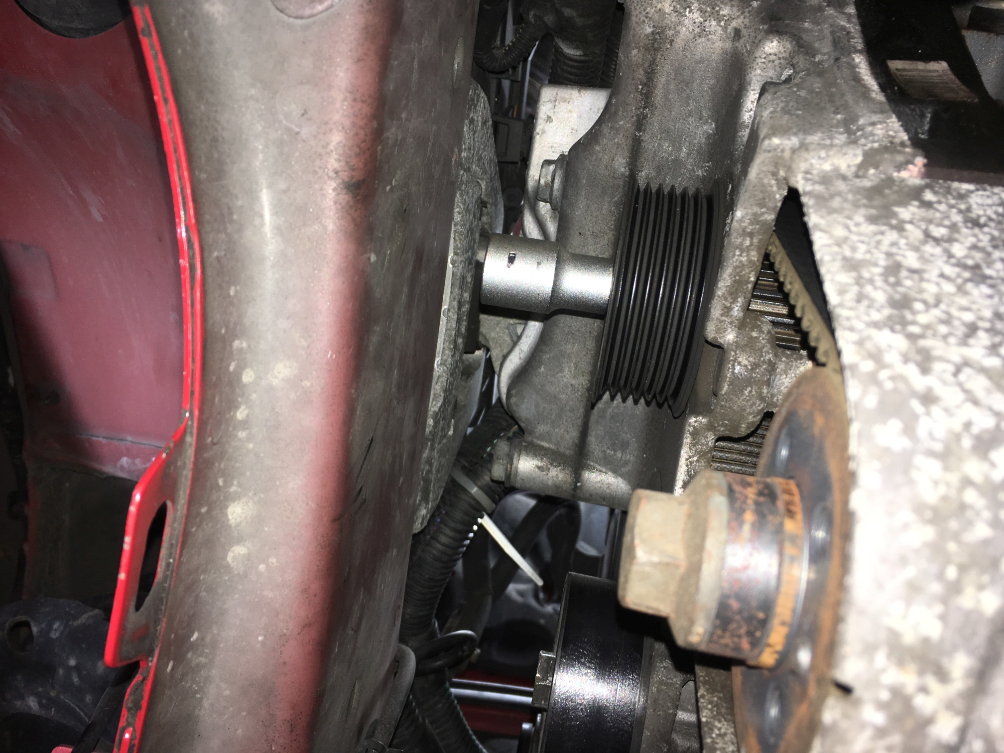

  • Schreck, man braucht auch Werkzeug für Außen-Torx E14. Beim Motorlager oben ist das gleich ersichtlich. Eine der Umlenkrollen hatte aber auch einen Bolzen mit dem Gewinde., Blöderweise sitzt der auch so knapp an der Karosserie, daß auf meine Halb-Zoll-Nuß keine Ratsche oder Knebel drauf paßt. Glücklicherweise hatte ich ein 12 mm Vierkant-Eisen rumliegen, so daß ich mit einem 12/13 Schlüssel drehen konnte.
  • IMG_2320_k.thumb.jpg.d58bff2072471d9e0dc137fa58545fd2.jpg IMG_2322_k.thumb.jpg.6ed8c131b1a8a7944cf5abcfa1b7c195.jpg
  • Beim Zahnriemen fand ich es praktischer, bei aufgezogenem und an den Markierungen fixierten Riemen, dann den Spanner und anschließend die glatte Rolle direkt daneben zu montieren. Ging dann für mich einfacher den Spanner in alle Nasen und das Gewinde im Gleitstein zu finden.
