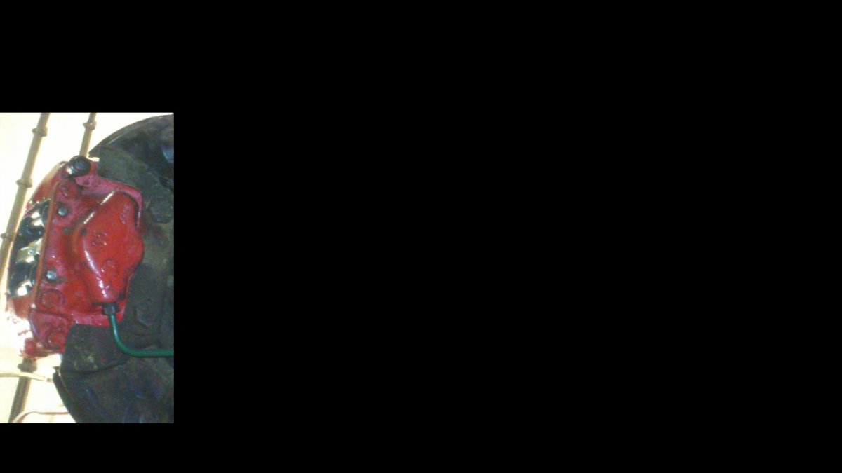

Kann mir jemand sagen ob der hintere Bremssattel eines 900 II auch beim 9-3 Bj. 99 passt.

Ab MJ97 passt das bis Ende auf die Baureihe 9-3I (außer Viggen)
Auch Viggen an der Hinterachse. Unterschiedliche Bestellnummer ab Saab nur wegen der Farbe...
da gern die Bj bzw Mj verwechselt werden, vom 900II sind nur die sättel zu verwenden welche den bremsleitungsanschluß unten und entlüfternippel oben haben.
