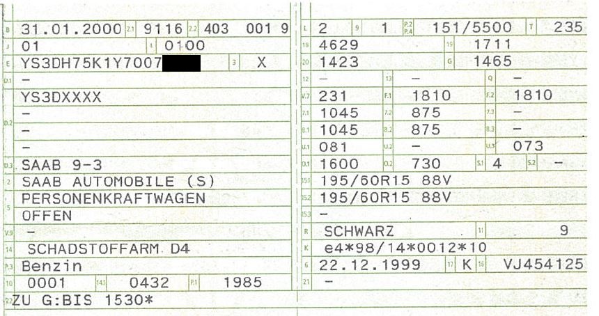

Zur Identifikation meines neuen Cabrios bräuchte ich mal Unterstützung. Dank des Forums konnte ich schon einiges aufklären, aber offene Fragen bleiben:
Mein 9-3 Cab ist Bj. 1999. Es wurde mir als Aero verkauft. Im Fahrzeugschein sind nachträglich 17" Felgen und Eibach Federn mit 40mm eingetragen. Vorne ist Stoßstange Viggen nachträglich verbaut.
Lt. Fahrgestellnummer ist Modelljahr 2000 veranschlagt und ein 2.0 Aero HOT Motor verbaut.
Lt. Zulassungsbescheinigigung I hat er 151 KW und ein V/max von 235 km/h.
Lt. Händler ist Trionc 7 mit schwarzer Zündcassette verbaut.
In Eurer Motorliste hier finde ich kein Fahrzeug bei dem diese Merkmale zusammentreffen. Die V/max passt z.B. nicht zum B205R, wohl aber zum B204R, aber dann stimmt die KW Zahl wieder nicht :confused:
Also, wer weiß was? Danke im Voraus:top:

151KW und 235km/h so ist es auch bei meinem AERO, EZ 01.2000
Die ersten Aeros mit T7 hatten keine "Aero-Spoiler", gelbe Seitenblinker und bei den Sitzen bin ich mir momentan unsicher, ob meine die drei Ziernähte haben, jedenfalls waren die Sitze ab MJ2001 enger konturiert und hatten den Aero Schriftzug.
AERO-Merkmal MJ2000 ist eigentlich nur der Heckspoiler.

@jakuza: 151 KW und V/max von 235 km/h passen genau zum Cab, MY2000. Trionc 7 ebenfalls.
Du könntest auch einen "SE", spätes Bj.1999/MY2000 haben, noch vor launch der Aeros im selben MY mit ident. Fahrwerk und B205R Motorisierung.

...zur Ergänzung hier noch die Bilder meines Motorraumes:hello:
Danke schon mal für die bisherigen Hilfestellungen !! ! !
Ja das ist ein B205 Trionic 7 Motor.
Du hast vermutlich einen 9-3 I Aero der ersten Serie, bei dem der Neuwagenkäufer (oder ein Vorbesitzer) auf den Brückenspoiler verzichtet hat.
