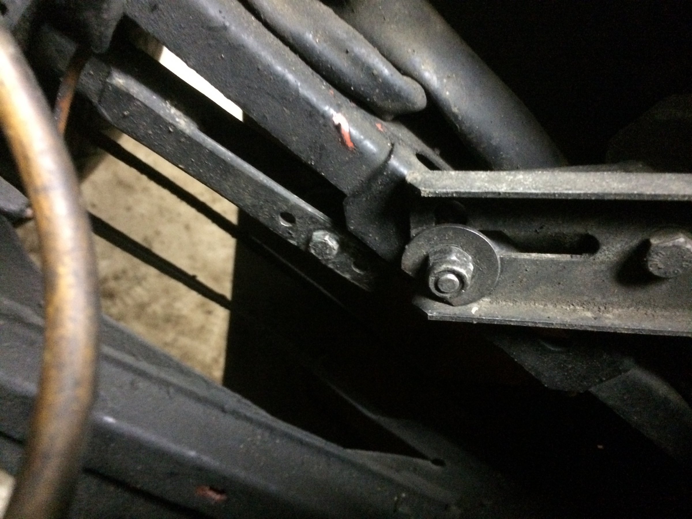

Kann mir jemand ein Bild liefern vom Scheinwerferklappgestänge bei montierter Front?
Genau den Bereich, wo nachher die lange Zugstange mit dem Wellenhebel verbunden wird und der Teil der Mechanik seitlich an der Karosserie verschraubt wird!
Das hatte ich nämlich schon vor knapp 5 Jahren auseinandergebaut und irgendwie nicht dokumentiert.... :frown::confused:asdf

Hallo Ziehmy
hilft Dir dieses Photo? Es ist schräg aufgenommen, die rechte Bildseite ist am Auto vorne. Das Teil das rechts aus dem Bild rausgeht ist in Deinem Picasa-Album (derzeit auf Photo 9) bereits montiert am Lampengestänge.
Die Schraube ohne Unterlegscheibe (in der Bildmitte) geht durch die Gabel, welche das Ende des "Lichthebels" ist.
Viele Grüße
Jupp - DANKE! Ich glaube, das wird helfen...

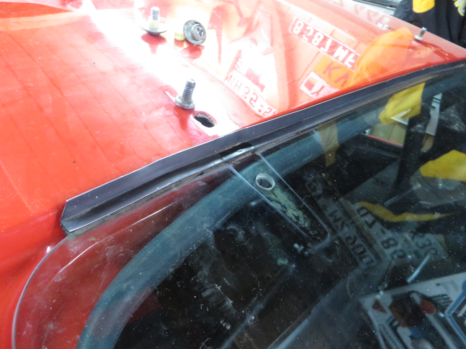

Meine Sonett hat oben an der Kante der Heckscheibenklappe so eine Metallleiste, deren Sinn sich mir nicht so ganz erschließen will.
Die Leiste ist nicht (mehr) sehr schön, auch nicht wirklich gerade.
Ich habe auch schon viele Sonetten ohne diese Leiste gesehen?!?!?!
Was sagt Ihr? Weglassen? Gibt es Erfahrungen?
Ist bei mir auch. Soll vielleicht das Wasser besser zu den Seiten ableiten, da sie Luft in den Spalt drückt?
Von Deiner Sonett habe ich einige Bilder - hatte schon gesehen, dass Du die Leiste hast. Bei Tim ist sie auch drauf!

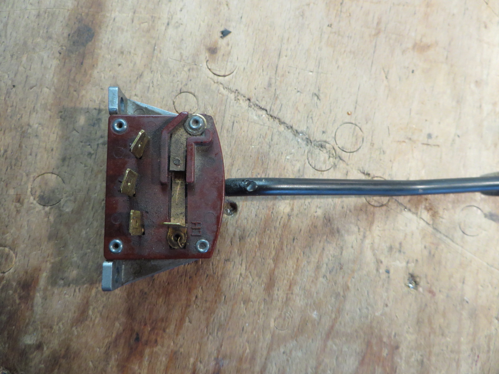

Ich hatte mich schon immer gewundert, dass der Fernlichthebel sehr "schwammig" ist und einen sehr langen Weg hat. Heute ging das Fernlicht dann plötzlich nicht mehr.
Diagnose nach Zerlegen des Hebel: Hebel innen gebrochen.....
Ich habe noch in meinem 96ger-Lager gesucht, die Lenkstockschalter sind aber irgendwie anders.
Habe ich nun nur zufällig einen anderen in meinem Lager, oder gibt es die Schalter noch irgendwo?
Hat jemand noch si ein Teil herumliegen?
