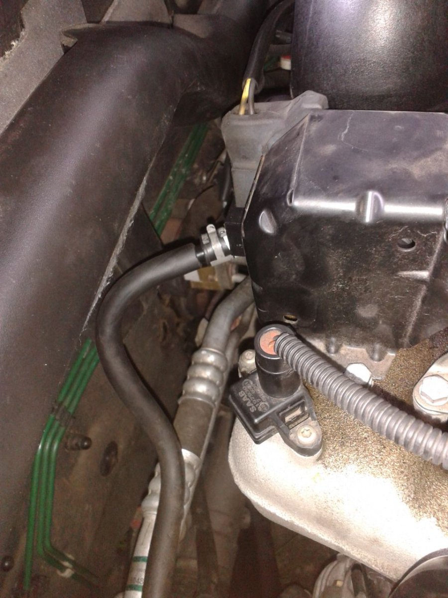

Die Zündkerzen habe ich gar nicht erst ausgebaut, nachdem ich gesehen habe, dass ein Schlauch von der DroKla abgegangen ist. Es war der unter dem Stecker zur Spritzwand hin.aberschlauch.thumb.jpg.f4a6417600be7a8e4ca840aef0dc469a.jpg
Den Schlauch habe ich wieder drauf gesteckt und die Springschelle mal in eine günstigere Position gebracht. Scheint jetzt zu halten. Der Wagen läuft nun wieder rund :top:
Wofür genau ist dieser Schlauch, außer dass er macht, dass der Leerlauf stimmt?

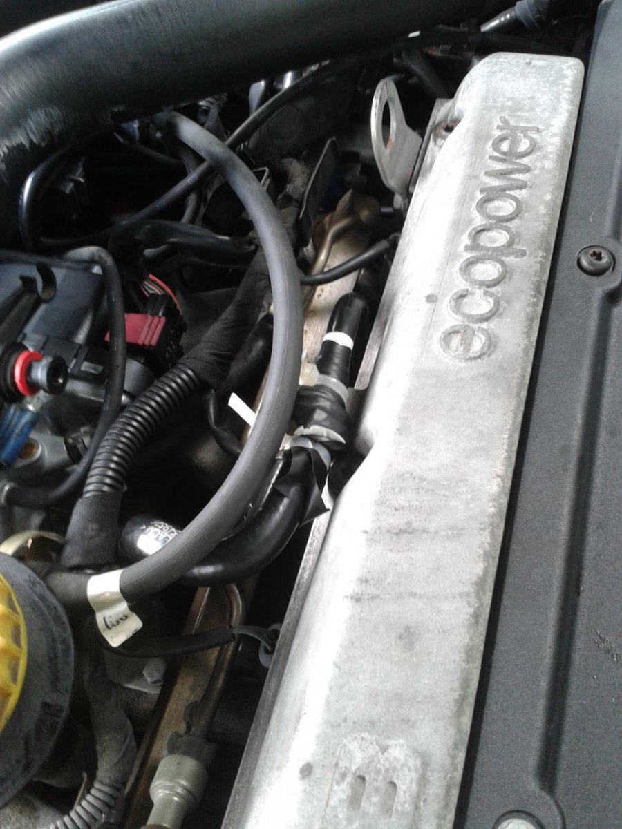

Diese geflickte Ventil muss ich nun schleunigst ersetzen lassen.kaputtesventil.thumb.jpg.270bd651dcab847fb5e0e8121fa12011.jpg
Dabei sollen die beim fSH bitte mal einen Blick auf alle Schläuchee werfen.

Weiß vielleicht jemand, was der fSH für den Austausch des Ventils grob veranschlagen wird (das vom 2. Foto), inklusive der zugehörigen Schläuche?
vielleicht so um und bei 20€ für das ventil,da automatik auto und diese leitung für den bremskraftverstärker ist, nicht lange mit rum spielen! ..................ich meine in deinem video eine def krümmerdichtung bzw riss im krümmer zu erkennen.
Majoja02, mit dem Schlauch zum BKV meinst du diesen, welchen er auf Foto1 mit einer Schelle befestigt hat?
Habe ja vor wenigen Tagen das BKV Ventil-Geschläuch bei meinem Automatik getauscht und dies ist doch A. an der zum BKV zeigenden Seite der Drosselklappe angebracht ist und B. mit einem dieser roten Stecknippel wie auch oben am Ansaugrohr zu sehen (bei Schaltwagen ist der Schlauch dort drinn) eingesteckt.
Der Gezeigte auf dem Bild, von der Drosselklappe in Richtung Spritzwand zeigend sollte doch mMn zur Kurbelgehäuseentlüftung gehören. Oder?
Habe ja vor wenigen Tagen das BKV Ventil-Geschläuch bei meinem Automatik getauscht und dies ist doch A. an der zum BKV zeigenden Seite der Drosselklappe .
könnte auch sein, da neuer motor u andere bzw neuste kge..........glaube kunstoffleitungen zu erkennen, sowie blaue ventile........egal, dürfte nicht alle welt kosten.

Der Schlauch auf Bild 1 war ab und er lief sch... Irgendwie klar, zieht ja dann auch Falschluft.
Der hat doch nichts mit dem BKV zu tun? Wenn ich das richtig sehe, verschwindet der Schlauch irgendwo vorn rechts im Kotflügel.
Das getapte Ventil auf Bild 2 steckt in einem Plastikschlauch, der nach unten verschwindet. Ist das die Verbindung zum BKV? Ein Teil des Ventils steckt in dem Plastik. ..
