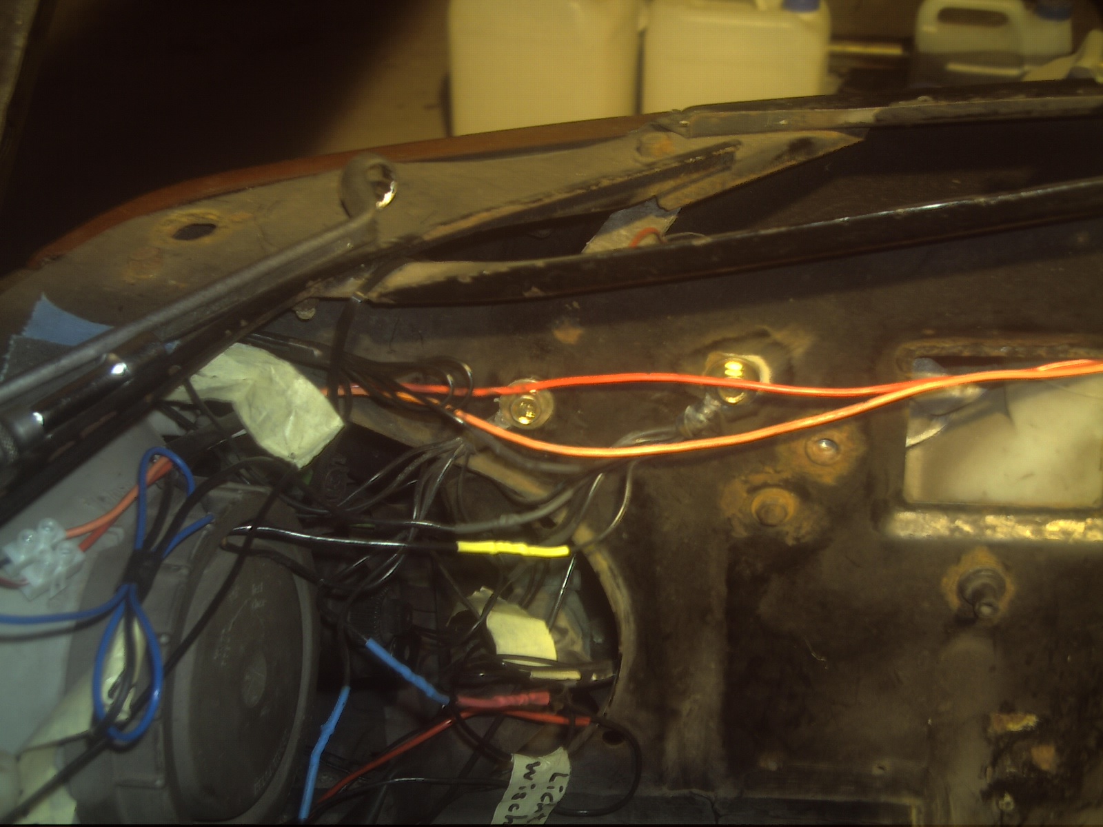

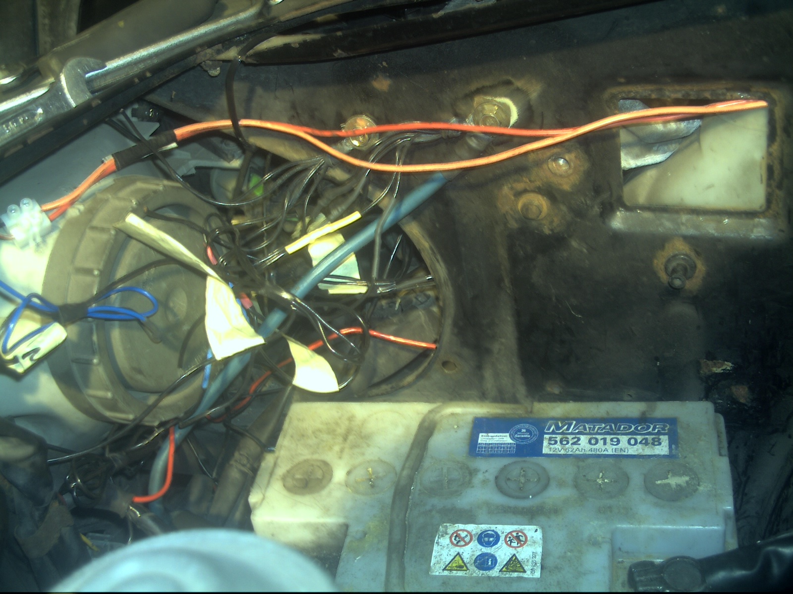

Anbei ein paar Bilder, sie zeigen den derzeitigen Zustand von Massepunkt G1 sowie die Verkabelung am neu erschaffenen Massepunkt am rechten Stehblech und das später mit rangetütelte Batterie-Massekabel.
