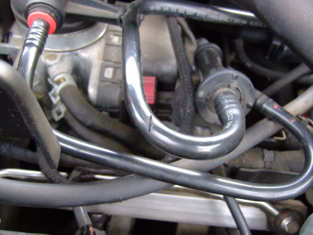

Auflösung nach langer Suche: es war doch eine winzige Undichtigkeit im Unterdrucksystem. Unglaublich, dass so eine kleine Ursache so eine große Auswirkung haben kann! Alles wieder gut :top:
Hallo, weißt du an welcher Stelle genau?
(rein aus Neugierde ^^)
Ich glaube, das war an einer Unterdruckleitung vom Bremskraftverstärker (etwas dickere und festere Leitung unter der Kunststoffabdeckung).
Also diese (Foto von meinem 9-5):
ja, genau diese
