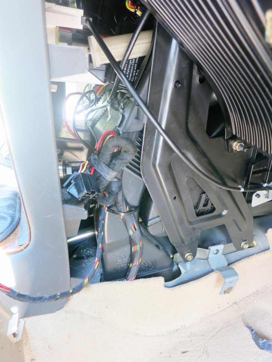

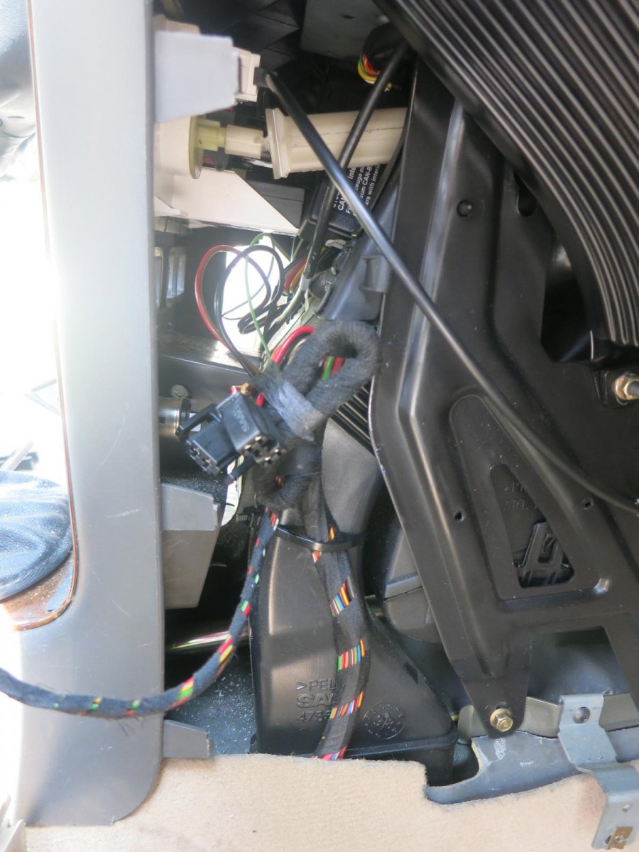

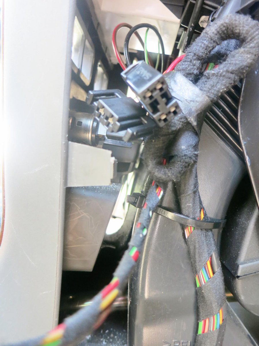

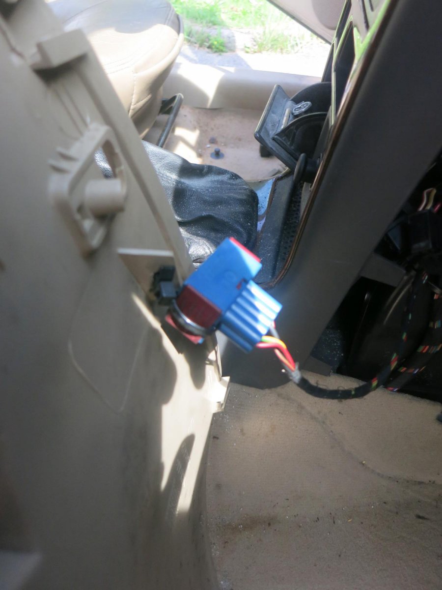

habe vorhin nochmals die Seitenabdeckung der Konsole abgeschraubt
und mich auf die Suche nach den Sitzheizungs-Stecker gemacht.
Nichts.....
Vielleicht helfen aber die erstellten Bilder trotzdem irgendwie weiter...
IMG_1036_1.thumb.JPG.df0bffa444dc74afa08f99b17f0d7f36.JPG IMG_1037.thumb.JPG.1d79d6ac753d08e4307298fb9f4d1478.JPG IMG_1038_1.thumb.JPG.a135c85f8e22df04c460b7a94c7b2753.JPG IMG_1039.thumb.JPG.8d56fc621b8516ca1f389e880110a7cb.JPG
Tja, schaut schlecht aus :-(
