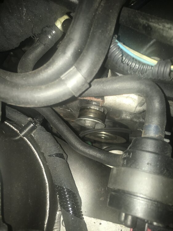

Soo mein Viggen motor ist endlich zuhause.
Werde diese Woche mal den Ventildeckel und Ölwanne runterschrauben.
Bei mir wird die Hirsch Software draufgemacht + LLK grösser und Downpipe, 400nm hält auch das Originale Getriebe aus, und ich bin in dieser Hinsicht ein schonender Fahrer.
