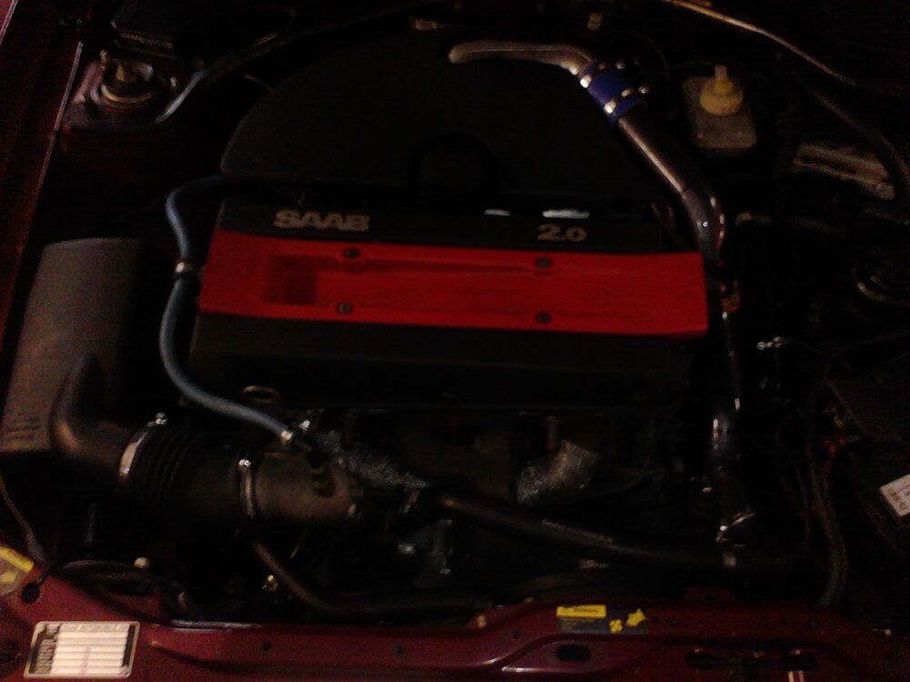

Hallo zusammen,
fahre jetzt seit August mit diesem Motor. Einziges Problem war der Turbo.
Der verwendetet Turbo hatte einen Riss auf der Abgasseite und war ölundicht. Ein Freund kaufte einen Saab 9000 Turbo für mich, mit wenig KM. Hat eine Woche gehalten. Hab dann aus zwei Ladern einen gemacht - Problem: Rumpfgruppe am Gehäuse zur Abgasturbine ölundicht.
Hab jetzt einen 9-3er Turbo drin. Die 900er sind zu teuer. Problem: Verdichtergehäuse passt nicht zum Ansaugrohr, also dieses auch noch gekauft. Jetzt passte der Ansaugschlauch, die Kurbelwellenentlüftung und die Leitung für das Bypass-Ventil nicht mehr asdfasdfasdf
Die Bastelstunde hatte begonnen.
Jetzt passt alles.
Ölkühler von MOCAL über dem Ladeluftkühler verbaut. Demnächst wird noch ein Aero-Ladeluftkühler verwendet - brauch nur noch den Schlauch zum Turbo.
Hab noch einen Boost-Controller eingebaut und das APC nur elektrisch angeschlossen. Fahre im Normalbetrieb mit ca. 0,8 bar und bei Knopfdruck mit ca. 1,7 bar.
Trotz Verwendung einer neuen Sachs 224mm Kupplung kommt diese an ihre Grenzen. Auch das tolle F25 Opelgetriebe muss sehr leiden.
Das Drehmoment im mit 0,8 bar ist schon enorm, aber bei 1,7 bar extrem (6er Golf R hatte das nachsehen - will aber gleich feststellen, dass ich kein Raser und Prolet bin!)
Werde spätestens im Sommer mal auf den Leistungsprüfstand gehen.
Das Tollste überhaupt ist, das man dem Auto diese Leistung einfach nicht ansieht.
Kein brüllender Auspuff, kein Zischen und Pfeifen von Lader und Popp-Ventilen, keine Super-Kaufhaus-Tuning-Maßnahmen.
Und geht trotzdem.
Ich bin einfach nur glücklich, dass man mit einem biederen Rentner-Saab den Kiddis mit ihren aufgemotzten neuen Super-Kisten ab und zu Eins auswischen kann.
Wie sacht mer in Franken: einfach schee

Hallo zusammen,
hab jetzt 12.000km auf den Motor seit Umbau.
Kleiner Lagebericht:
Zu viel Ladedruck macht Getriebe kaputt :hmpf:
Motor läuft sehr sauber und hält :top:
Turbolader vor Einbau genauer anschauen - Riss auf Abgasseite :hmpf:
Aero-LLK bringt nix, oder wenig. Hab jedenfalls keinen Unterschied bemerkt :hmpf:
Bei humaner Fahrweise geht auch die 215er Kupplung, hab auf 228er umgebaut :top:
V-max: hab bei 235km/h aufgehört. Will ihn nicht verheizen :top: i=4.45
Kein Normal-Benzin tanken, sonst meldet sich die Klopfregelung - Tankstelle hatte falschen Sprit in der Säule. Ich tanke nur Super-Plus:hmpf:
Spritersparnis vom Sauger auf Turbo ca. 1.5 bis 2L auf 100 km :top:
Unterdruckschläuche nur mit Schlauchschelle montieren, rutschen sonst ab :smile:
Ölkühler unbedingt nachrüsten!!! Hab ich Gott sei Dank von Anfang an gemacht :top:
Klimakompressor frißt immer noch Leistung, jedoch muss man nicht mehr runterschalten. Extrem ist es beim 2.0 B204i. :top:
Serienfahrwerk gnadenlos überfordert. Mit meinen H&R-Federn und Sachs-Dämpfern geht es einigermaßen. :hmpf:
NGK-Zündkerzen vom VW Golf 7 R eingebaut. Besseres Startverhalten und sauberer Motorlauf. :top:
APC-Ventil regelt zu unsauber. Boost-Controller eingebaut und auf ca. 1 bar eingestellt. Läuft top :top:
Wenn man den Aufwand betrachtet, ist der Umbau trotzdem ein echter Erfolg gewesen. TÜV hab ich auch. War gar nicht so teuer.
Schön ist es auf jeden Fall, wenn irgendwelche GTI-Schnarchis meinen, nen alten Schweden ärgern zu müssen. Fun-Factor :top::top::top:
Auf der Autobahn kann man bei jeder Geschwindigkeit Leistung abrufen, und kann somit wesentlich entspannter fahren.
Stehengeblieben bin ich bis jetzt auch noch nicht. Nur kleine Aussetzer :smile:
Hoffe, ich konnte euch Anregungen für euren "alten Schweden" geben.
Vielen Dank auch an die rege Teilnahme und auch Kritik - manche Beiträge haben die Gehirnzellen ganz schön ins Grübeln gebracht.
Bis zum nächsten Projekt
Euer Michael :hello:
