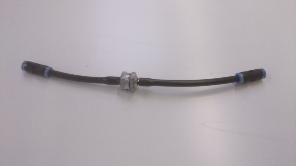

Als mal wieder sinnigen Beitrag meinerseits, möchte ich meine steckbare Ausführung aus Festoteilen und dem Pöl-Ventil vorstellen.
Dieses schlage ich selbst auch sofort für die KB vor.
Altes Ventil raus schneiden und das neue einfach einstecken :
Interessante Variante.
Ist ja an sich nicht mehr als ein Rückschlagventil. Wo gibt es das zu kaufen?
Das baut man sich selbst.
Ist halt das Ventil, ein Stück Festoschlauch und zwei Steckmuffen.
Kann man schön außerhalb des Autos vorbereiten und ist steckbar an die vorhandene Leitung.
Selbstverständlich auch einfachst wieder lösbar.

8mm! Ventil auseinander schrauben je eine Hälfte warm machen und in den Schlauch drücken, zusammenschrauben, fertig ist das Teil. Kupplungen sind nur gesteckt
Würde es da nicht auch ein Rückschlagventil von Festo mit integrierten Steckverbindern tun? Dann würde man sich das erhitzen sparen.
