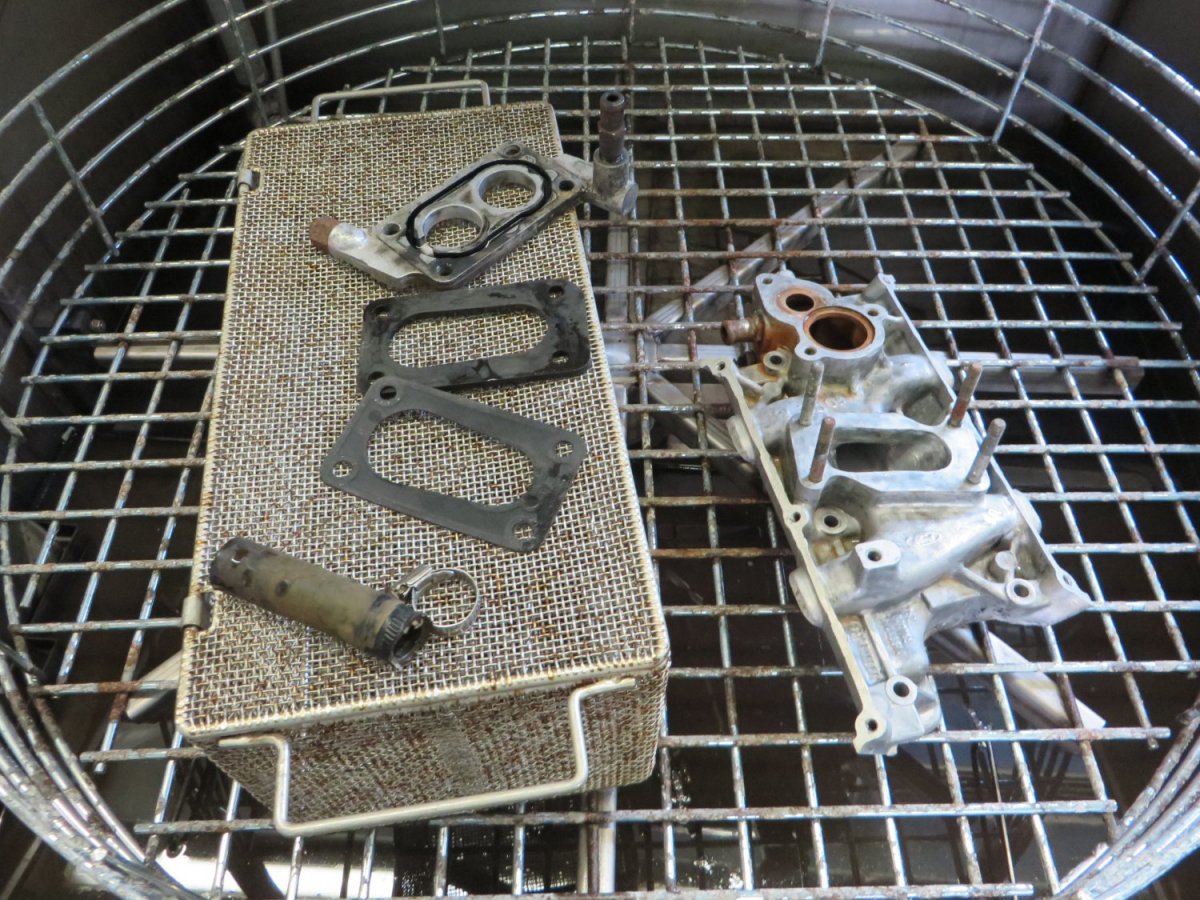

Da mein V4-Motor nun fast wieder komplett zusammengebaut ist, wird das Thema rund um den Vergaser (wieder) aktuell:
Der Motor bekommt natürlich die große Ansaugbrücke.
Aber was kommt dann noch zwischen den Vergaser und die Ansaugbrücke?
In welcher Reihenfolge?
Ich habe einmal fotografiert, was hier bei mir noch herumliegt.
Gibt es sonst noch etwas zu beachten?
Gehört beim Einbau des Verteilers zwischen Verteiler und Block noch eine Dichtung????
Die abgebildete Zwischenplatte gehört zum Solex und passt so nicht zum Weber.
Soweit ich mich erinnere, muss auch das Loch an der Ansaugbrücke an einer Stelle erweitert werden.
Der Abstand der Drosselklappen ist unterschiedlich. Drum passt´s nicht.
Der Zwischenring liefert den Unterdruck für den Bremskraftverstärker -> hat Sonett nicht -> zuschweissen
oder sonstwie verschließen.
Der andere Anschluss ist für die Kurbelgehäuseentlüftung. Den habe ich an der Ventilhaube angeschlossen.

Die Ansaugbrücke und die Kunststoffplatte sind schon auf die richtige Größe gebracht!
Die Platte. it den Anschlüssen dann auch so aussägen????
Ja klar!
Ciao!

Aber was kommt dann noch zwischen den Vergaser und die Ansaugbrücke? In welcher Reihenfolge?
So sieht das aus in mein ´72 Sonett III, von unten nach oben;
- Ansaugbrücke
- Dichtung
- Zwischenplatte
- Dichtung
- Kunststoffplatte
- Dichtung
- Weber 32/36 Vergaser
- Luftfilter
http://www.mijnalbum.nl/Grotefoto-GA8TKWFH.jpg
http://www.mijnalbum.nl/Grotefoto-UANTP7QS.jpg
Hast Du die Zwischenplatte so belassen, wie auf dem Bild?
Oder hast Du die in der Öffnung auch entsprechend aufgesägt?
Aufgesägt, ähnlich wie angegeben im SSR catalog;
http://home.kpn.nl/m.hilvers/dump/intermediate-mod.jpg
So hatte ich mir das vorgestellt - dann werde ich morgen mal meinen Dremel in die Hand nehmen :-)
