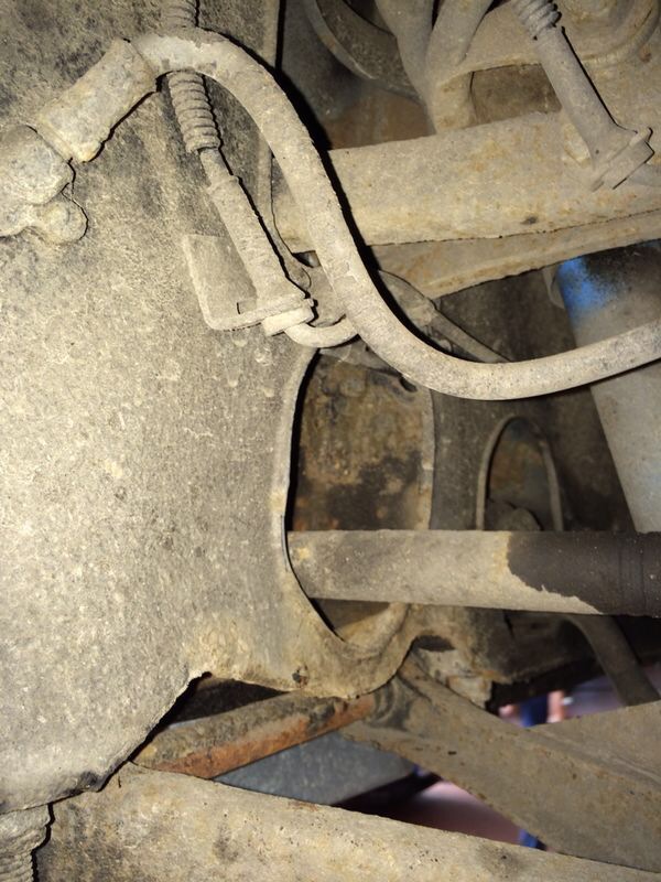

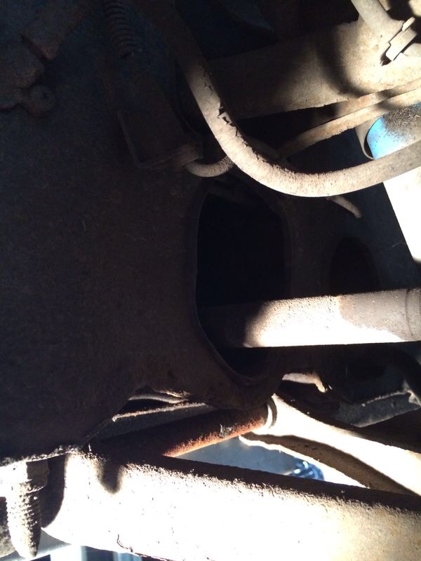

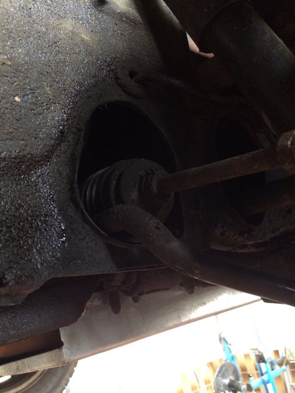

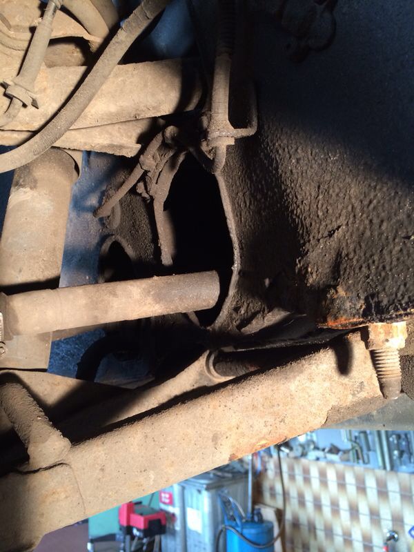

Noch einmal eine Bitte an euch. Die Bühne ist morgen nicht verfügbar, deshalb hat mir der Verkäufer freundlicherweise schon heute ein paar Fotos von den AWTs und dem Unterboden gesendet. Die Werkstatt sagt, einer wurde bereits gemacht, der andere nicht, sei aber gut in Schuss. Ich finde, dass man auf den Bildern nix Negatives entdecken kann, aber vielleicht guckt noch einmal einer von euch drüber? Ich hab erst einen AWT gesehen und der war frisch schwarz gepinselt :D
Vielen Dank vorab!

Sorry, bei der Fotoqualität und Perspektive kann man allenfalls mit der Glaskugel was sagen.
Ja da hast du schon Recht. Ich hätte es auch besser gefunden, wenn er mal direkt vom Boden des Tunnels ein Foto geschossen hätte, oder vielleicht sogar versucht hätte, oben in den Tunnel reinzufotografieren. Ich werde es einfach wie beim letzten mal machen: mal abklopfen und selbst reinleuchten.Wie checkt ihr das so? Immer mit Hebebühne beim Kauf?
Im Endeffekt ist das sowieso immer ein Risiko. Die schwarze Mumpe die da immer drüber hängt lässt genaue Schlussfolgerungen ja eh nicht zu. Das hat man ja all zu oft. (Ist meine Erfahrung)
Bei meinem 123er hat es der Einzige Vorbesitzer so was von gut gemeint mit dem Zeugs, dass amn zwar sagen kann: Ok es wurde sich darum gekümmert, etwas zum Schutz zu unternehmen, aber darunter kann es ja sonstwie aussehen :( Oftmals sieht man es erst, wenn es zu spät ist...
Naja, wenn die Kisten von unten dermaßen mit Unterbodenschutz zugejaucht sind, lohnt ein genaues Hinsehen erst recht. Ggf. sollte man nach dem Kauf in eine Unterbodenschutzentfernung per Trockeneisstrahlen investieren. Dann sieht man alles, kann wo nötig Rost entfernen und dann wieder anständig, aber nicht übertrieben, versiegeln.
Wenn möglich immer Auto auf die Hebebühne. Gerade die kritischen Stellen an den Achswellentunneln kann man sonst nicht wirklich prüfen.
