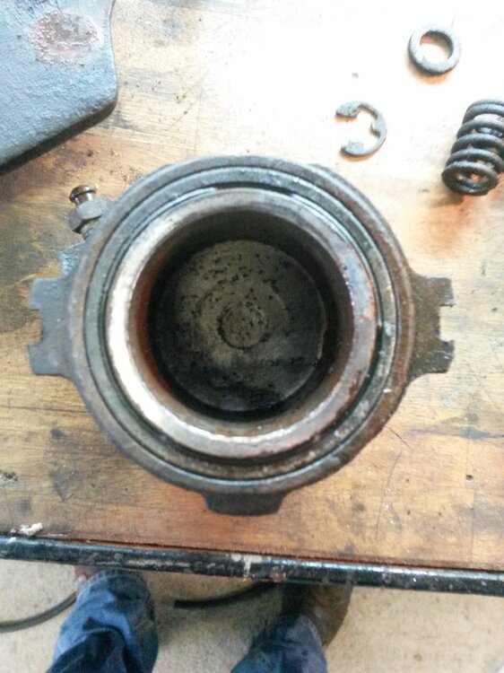

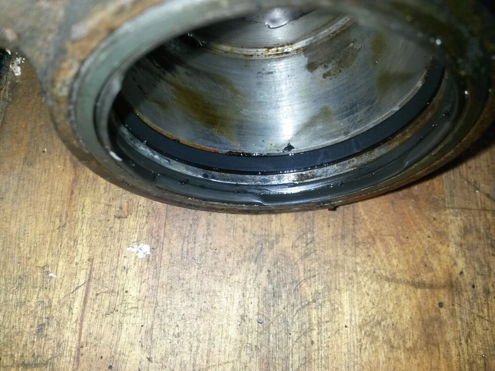

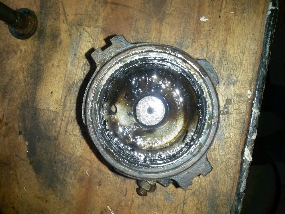

Bericht erst jetzt, da einfach zu wenig Zeit war: Rad runter, Sattel ab, zerlegt, gereinigt, ...
Auf dem ersten Bild sieht man wie der Kolben noch drin war, auf dem zweiten, wie es im Radbremszylinder aussah und dann noch, wie die Staubdichtung gequetscht war. Alles mit neuer Dichtung wieder zusammen und jetzt hoffe ich auf Dichtheit. Probefahrt war Ok, trotz heftiger Drücke auf der Brems noch kein Flüssigkeits- oder Druckverlust feststellbar. Besseres Wetter wird noch mehr Aufschluss geben... 20151213_114608.thumb.jpg.93ea8905047058ca4aa825f39a6468e1.jpg 20151213_114839.thumb.jpg.f1d515fa878ef69aff8b718727831dae.jpg 20151213_115053.thumb.jpg.5c4b403b5c4bdcd80639fadaeccefe63.jpg
