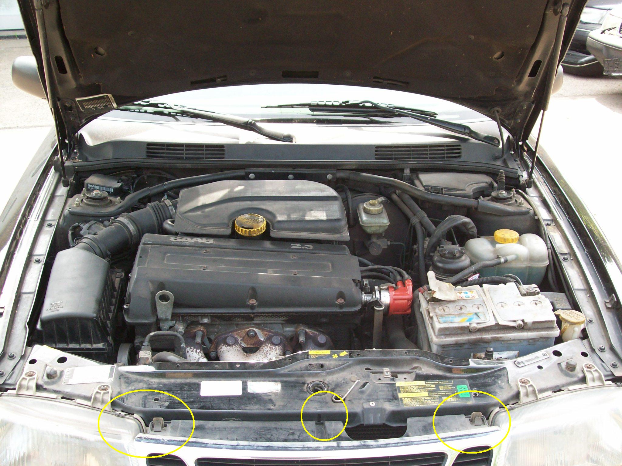

Super danke. Ich brauche sauper dringend einen Scheinwerfer Halter (siehe Bild) für die Linke Seite sicher wenn nicht so teuer dann auch für die rechte Seite. Ich hoffe ihr könnte mir wieder einmal weiter helfen.
Gruß Etienne
Genau und so eine kühlergrill teil das ist auch hinüber. Danke
Der abgebrochene Steg am linken Scheinwerfer ist Bestandteil des Scheinwerfergehäuses.
Falls der abgebrochene Steg noch vorhanden ist, kannst Du versuchen ihm mit geeignetem Kleber wieder zu fixieren.
Falls nicht, würde ich als Notlösung den Grill ganz nach hinten schieben und dann dort wo der Steg war eine Blechschraube setzen,
um den Grill zu fixieren.
Andernfalls gebrauchten Scheinwerfer suchen
btw. bei dem Scheinwerfer "fehlt" die Metallklammer oben in der Mitte. Das scheint ab Werk so gewesen zu sein, War bei meinem auch so. Und unten fehlte die dann auch in der Mitte. Daraufhin hat sich das Gehäuse unten nach oben gebogen (es ist dort gerade und damit biegsam) und es Feuchtigkeit reingedrückt, entsprechend oxidierte der Reflektor. Die After-market Scheinwerfer (billige auch China) haben alle Klammern bestückt gehabt.
und so sollte es sitzen bzw befestigt sein
Ähm, und vom Druckschalter der Klimaanlage, die Kabel sehen auch nicht mehr so ganz vollzählig aus :-( Da hat der Kühlergrill auch ganze Arbeit geleistet. Am besten hinten an der Stelle ausklinken.
