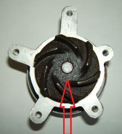

vielleicht wapu def., schaufelrad sitzt nicht mehr fest genug auf der welle..?
[ATTACH=full]80290[/ATTACH]
Das mit der Kühlmittelpumpe scheint auch OK zu sein, wenn Sie schon mal getauscht wurde und wenn die Heizung sofort anspricht. Wenn die Pumpe nicht funktioniert, wäre es auch schwierig das gute Stück zu entlüften.
Kann es sein, daß mit der Wasserpumpe etwas nicht stimmt (Fördermenge bei kleinen Drehzahlen zu gering)?

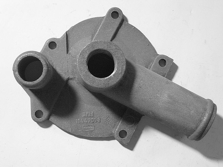

dann bleibt doch fast nur das wasserumleitrohr nach dem heizungsabgang einen knick,verdreckt,verstopft...??

Das mit dem Wasserumleitungsrohr war mir bislang nicht bewußt und ist hier bisher nicht erwähnt worden. Das bedarf einer genaueren Betrachtung! Gute Idee!!!
