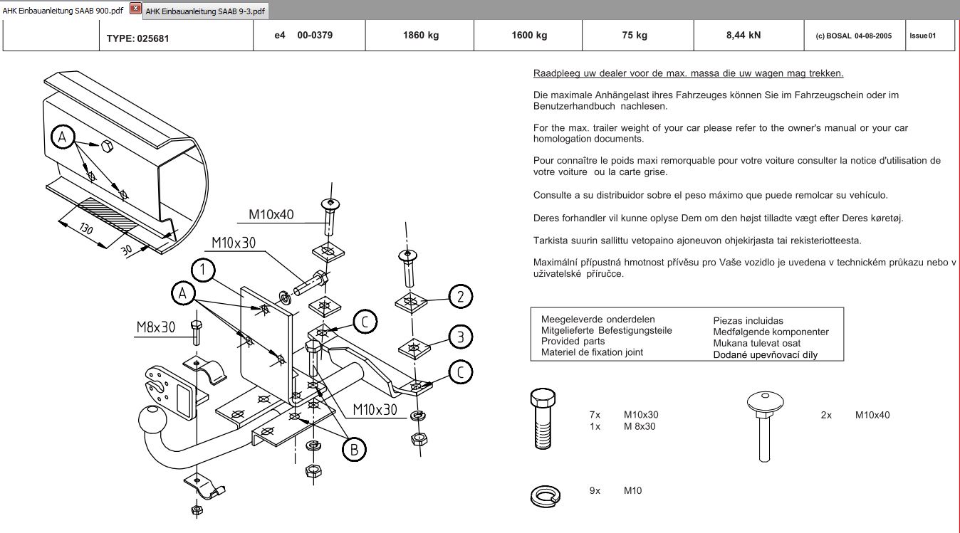

Die Bosal gibt es in zwei Ausführungen, auch für den 902 (Coupe/Limo) siehe PDFs in #2

AHK Thule 224470[1].pdf
G.D.W. 102590-00119-2-samples-v1[1].pdf

Die Typenr auf dem Typenschild sollte beim 902 025681 sein, Prüfnummer e4 00-379
Die Stoßstange müßte im nicht sichtbaren Bereich unten 130mmX30mm ausgespart sein.

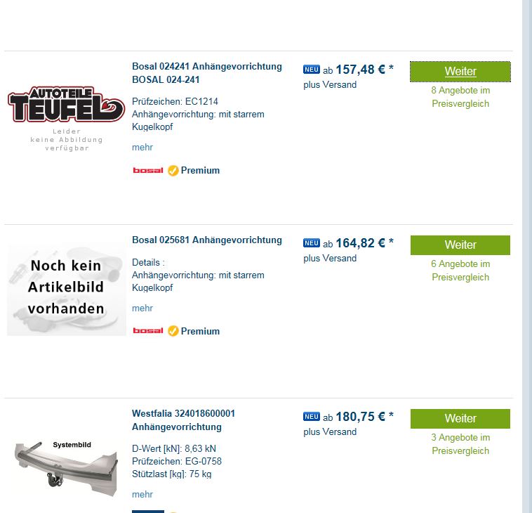

Die starre Westfalia habe ich nirgends bekommen - trotz intensiver Suche. Sie wird zwar oft noch in Online-Shops als lieferbar geführt, ist aber tatsächlich doch nicht mehr zu haben. Ich hatte eine sogar schon bezahlt und dennoch nicht bekommen. Es mag zwar noch irgendwo die eine oder andere bei einem Händler ohne Online-Shop geben, aber den Händler muß man erst einmal finden.
Die Bosal für den 900 II gibt es wohl schon so lange nicht mehr, daß die nicht einmal bei den Händlern in den Online-Shops mehr auftaucht. Die ist wohl schon noch länger vom Markt als die von Westfalia. Neu war die AHK für den 900 II jedenfalls nirgends mehr aufzutreiben. Allerdings ist mir mehrfach auch für den 900 II die für den 9-3 vorgesehene Bosal-AHK angeboten worden: Ist ja ebenfalls ein YS3D... Passt nur vom Baujahr nicht beim 900 II. Den Händlern war das egal, mir nicht.

Wie gesagt, die AHK für die geschlossenen 902er gibt es nach wie vor, Du fährst ja nicht nur ohne Turbo sondern auch noch oben ohne:hello:
Von Bosal wird sie noch geliefert, Lars hat ja auch noch eine gekauft.
Richtig ist natürlich, das 902 und 9-3 durcheinander geworfen werden, z.B ist das Angebot mit EC1214 unten falsch und paßt nur für den 9-3

Lars hat seine AHK nach seinem Post im September oder früher gekauft. Offensichtlich hatte er Glück, noch eine gefunden zu haben. Ich habe erst im Dezember viele viele Stunden in die Suche gesteckt und habe keine eintragungsfreie neue AHK für den 900 II bekommen können, weder von Westfalia, noch von Thule und auch von Bosal nicht. Die eine oder andere AHK wird sicher noch beim Händler X oder Y zu haben sein, aber den muß man eben auch erst finden. Ich hab's nicht geschafft.
Die Westfalia 324018600001 ist die AHK, die ich gerne gehabt hätte. Sie war zwar bei diversen Anbietern bestellbar, aber nirgends tatsächlich zu haben. Viele Zubehörhändler arbeiten offensichtlich mit den in diesem Falle falschen Daten eines Großhändlers, der die Westfalia 324018600001 als lagermäßig vorhanden ausweist, obwohl es keine mehr gibt. Ich habe nun wirklich fleissig gesucht, sogar im europäischen Ausland - für den 900 II war nichts zu bekommen. Außer der AHK von G.D.W., die eingetragen werden muß.
Da die Bodengruppe zumindest im Heckbereich unverändert ist, passen meines Wissens alle AHKs unabhängig von der Karosserieform. Es ist aber auch nicht auszuschließen, daß ein Hersteller seine AHK aus Kostengründen nicht für alle Karosserieformen hat testen lassen. Die Westfalia 324018600001 ist für alle YS3D zugelassen, also für alle Coupés, Limousinen und Cabrios des 900 II und des 9-3 I. Wenn man denn eine bekäme, wäre sie sicher sehr gut. Wie gesagt, ich habe jetzt die abnehmbare Westfalia dran, allerdings gebraucht.

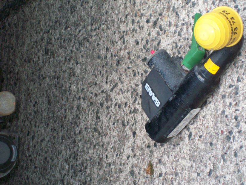

Jein, bei G.D.W. ist das ein seltsames Procedere: Hattest Du Deine gebraucht gekauft?
Widerruf oder Rückgabe der Anhängerkupplung ist leider ausgeschlossen, da im Anschluss an Ihre Bestellung ein eigenes TÜV-Gutachten für dieses Produkt beantragt wird. Mit der Einzelabnahme erhält die AHK eine spezielle Prüfnummer, die auf dem Typenschild der Anhängerkupplung eingetragen wird. Es ist erforderlich die nachgerüstete SAAB 900 II Schrägheck Anhängerkupplung einem Sachverständigen zur Einzelabnahme vorzuführen. Nach erfolgter Prüfung muss die Kupplung in die Fahrzeugpapiere eingetragen werden.
http://www.rameder.lu/de/Anhaengerkupplungen/Anhaengerkupplung-abnehmbar--Hebelsystem-Kugelstange-von-hinten-gesteckt-102590-00119-2.html
Vom System her gefällt mir die G.D.W. besser, Bilder habe ich leider noch keine gesehen.
muss ich so nicht aussägen, verbaue solch müll nicht........;-)....:tongue:
[ATTACH=full]87184[/ATTACH]
Mir ist das Geld auch zu schade für diesen Gruselhaken, die saabige findet man leider so selten. Wobei der grüne Hebel ein wenig nach ALDI GardenLine aussieht:biggrin:
