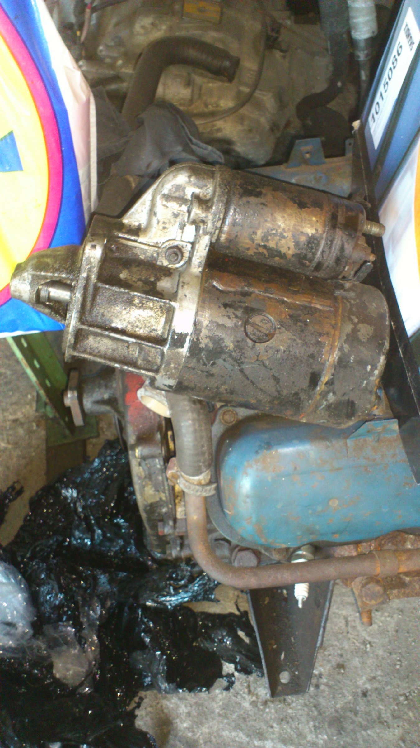

[mention=701]Ziehmy[/mention] :alle Deine anlasserdurchmesser waren gleich? könntest du den bitte mal nachmessen?
danke,..............habe noch in erinnerung das ich bei einem 96...probleme hatte diesen auszubauen, der AT-anlasser passte ohne prob und aufliegen oder der gefahr das er bei lastwechsel anstößt.
habe mal den klopper von anlasser rausgesucht
Bearbeitet von majoja02
Der Durchmesser meiner Anlasser beträgt bei allen ca. 10,2 cm - sehen alle völlig identisch aus!
der abgelichtete war tatsächlich zu dick und lag im 96 auf, hatte beim ausbau auch gesucht wie teufel warum das ding nicht raus ging.
erklärung war schnell zu erkennen man nehme einen 96 und steckt ihm einen 17m ford motor rein ;-)
