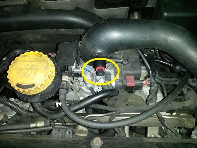

Drosselklappe: Unbelegter Anschluss? Was muss da hin? B235R AT 2001
ich hab‘ schon wieder eine Frage.
An der Drosselklappe (ok, am Rohr zur Drosselklappe) meines 9-5 Aero 4-Gang-Automaten aus 2001 ist ein unbelegter (Unterdruck-?) Anschluss (s. Bild).
Ist das normal?
Was sollte da im Zweifel angeschlossen sein?
Der 9-5 ist auf die letzte Version der Ölfalle umgerüstet (Saab-Händler, irgendwann vor meiner Zeit).
Eine Undichtigkeit des unbelegten Anschlusses konnte ich nicht feststellen.
Vielen Dank für eure Hilfe, Uwe
Das ist nur die Stütze/Raste/Halter von dem Motordeckel der oben drüber kommt.
[ATTACH]80270[/ATTACH]

Da ist schon alles richtig so, ist auch kein Halter sondern der Anschluss für einen zusätzlichen Unterdruckschlauch, der auch zum BKV führt. War Baujahr-bedingt.
Genau, erst bei späteren MY war da noch ein Schlauch angeschlossen.

Dennoch bilde ich mir ein, dass der Motordeckel in den Knubbel einrastet oder zumindest aufliegt.
Kann bei meinem gerade nicht gucken, da er in der Werkstatt zum Lackieren ist. (Bambi im Kühler)

Danke, dann fehlt ja nix.
Grüße, Uwe
