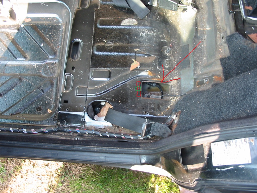

Kann mir jemand beschreiben wo die steckverbindung der hinteren ABS-sensoren zu finden sind?
Habe die Rückbank vollständig nach vorn geklappt aber da ist nur Teppich und der ist zu.
Ist ein MY94 125kw (YS3C.....)
MFG. oktron!
Da ist an den Seiten unter dem Teppich eine Schaumgummiabdeckung. Diese Abdeckung abmachen. Die Stecker sind mit einer Kramme am Blech dieser Öffnung befestigt.

- die Steckverbindung liegt in einer klammmer (grün, hier schon entfernt).
jörg

Hallo erstmal!
Das ist ja besser als mit Navi suchen,Daaaaaaaaaaaanke!

Hallo!
Kurze Rückmeldung, Stecker habe ich gefunden und danach auch mein Problem.
Der stecker vom Steuergerät des ABS war nicht sehr Kontaktfreudig alles wieder in ordnung.
Gruss oktron!
Da hast Du aber echt Schwein gehabt!
Als ich gestern, nach dem Urlaub vor ein paar Wochen, nach Feierabend endlich dazu kam, den Aero mal durch die Wäsche zu fahren, ging schon gleich beim Losfahren zu Hause die ABS-Leuchte an.
War dann lt. T2 der Sensor hi li, welcher mich dann auch mit über 6kOhm 'anlachte'. :mad:
NaJa, zum Abendbrot war dann, dank vorhandenem Tauschsensor, zum Glück alles wieder im Lot. :top:
