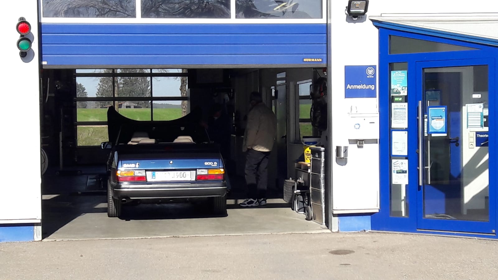

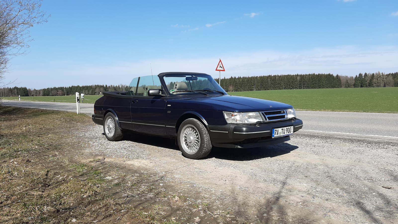

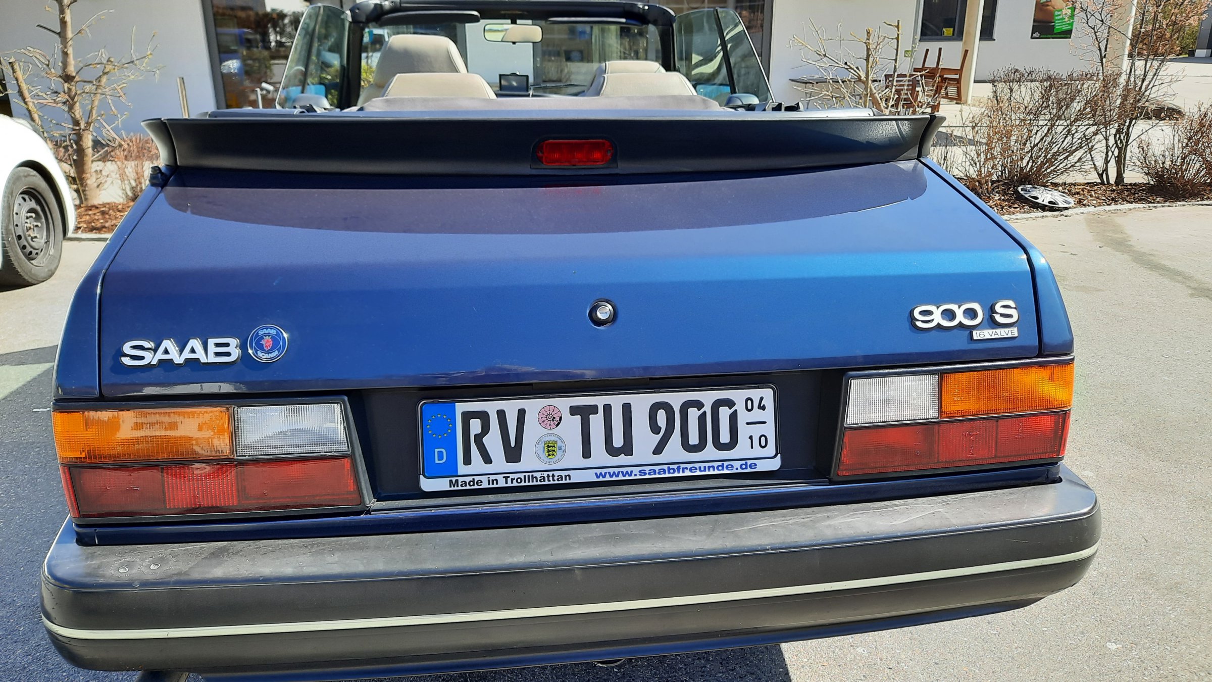

Kleines Update: Blue Lady
Gestern war es soweit - nach 2 Wochen Werkstattaufenthalt, konnte ich Blue Lady wieder abholen. Die Fahrt von Bebra zurück war herrlich - ein kleiner Wehrmutstropfen, die Batterieleuchte spricht an ..... bis spät in die Nacht wurde dem durch den allerliebsten turbo99 auf den Grund gegangen. Scheint so, als ob der Regler langsam den Geist aufgibt (glimmen bis leuchten der Anzeige).

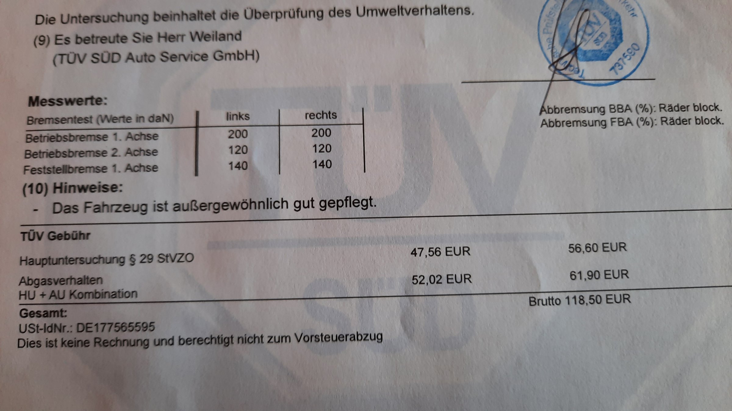

Was soll´s - Blue Lady musste zum Check und so machte ich mich heute morgen auf den Weg zum TÜV - natürlich OFFEN - bei 7Grad und Sonne. "Wird schon klappen", dachte ich mir.
Ergebniss (inkl. spezieller Anmerkung Hinweis 10; der Dank gebührt im Besonderen 99 SR, turbo99, scotty, saab-peter, die liebevolle Mitstreiter in der Vergangenheit waren):
Der Sommer kann kommen - vielleicht kann man ja auch wieder mal draußen ein Bierchen trinken.....
Bearbeitet von SAABY65

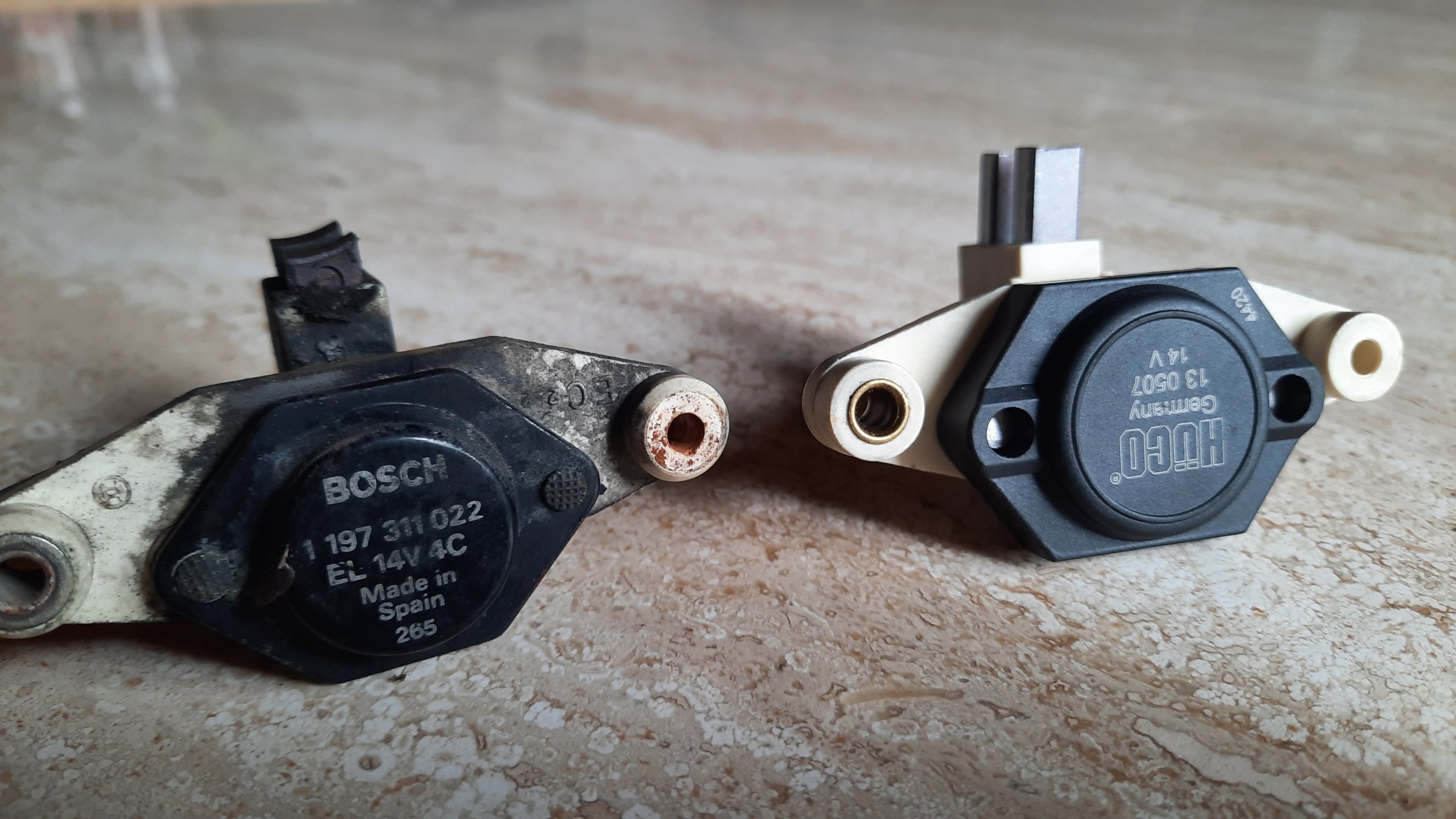

Regler bestellt- sorry, dreckige Finger wird mal wieder turbo99 haben.....ich liebe Söhnchen..... Haben doch wir 2 genügend getan, dass er ein toller Kerl wird....
Das ist er auf jeden Fall, keine Frage ……:smile:……:top:……
Frustriert hoch 3 - getauscht - dennoch, beim Stehen rot-beim Fahren glimmend.....null Unterschied....
Bevor Du jetzt das Ding zerlegst, könnte man ja die LiMa mal testweise tauschen?
