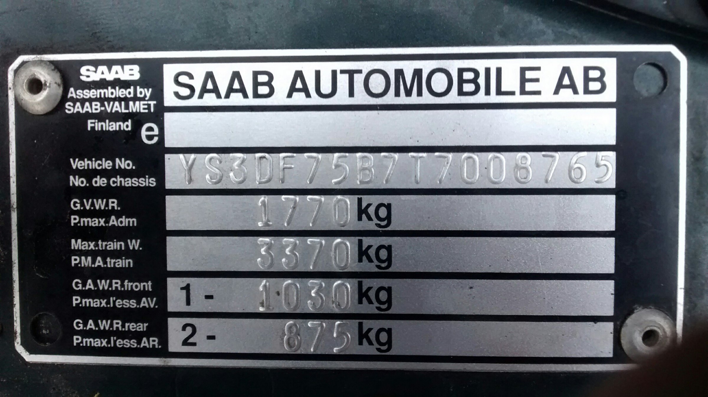

mach mal ein bild von deinem typenschild auf dem schloßträger, eventuell brauchst du kein Coc, hatte auch mal einen aus der schweiz.
Hatte das gerade bei einem 9-5 aus "A". Wenn auf dem Typenschild eine E-Nummer ist kann die Zulassungsstelle das ganz unkompliziert, auch ohne CoC, machen. (Versuche noch Bilder als Beispiel hochzuladen)

Hatte das gerade bei einem 9-5 aus "A". Wenn auf dem Typenschild eine EU-Nummer ist kann die Zulassungsstelle das ganz unkompliziert, auch ohne CoC, machen.
Ja, das war auch meine Hoffnung. Ist aber leider keine e-Nummer auf dem Typenschild.
richtig, nur leider hat TE vom bj ein grenzwertiges auto...was die E.Nr anbelangt, ich glaube ab bj96 hat saab die erst eingeführt, da die cab's meist immer 1j älter.........

Anbei das Foto vom Typenschild. Saab hat, wie man sieht, zwar das Feld für die e-Nummer schon drauf, allerdings keinen Eintrag drin. (Wobei, grade fliegt ein kleines Teufelchen vorbei :evil:und flüstert mir ein, dass ich irgendwo noch einen Satz Schlagzahlen rumliegen habe :rolleyes:)
Mit den Schlagzahlen wird's wohl nichts.
Bräuchtest welche in Spiegelschrift, weil von der Rückseite her geprägt wurde :biggrin:

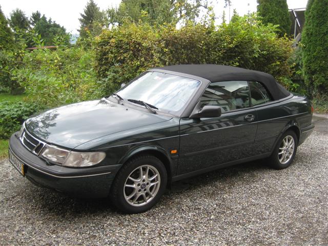

Hier mal noch ein Bild, damit ihr wisst, worum es geht ;-)
Wichtig ist auf den Leuchten, Scheiben und Sicherheitsgurten das E-Prüfzeichen. Gleiches gilt für die Felgen sofern von SAAB.
Leuchten, Scheiben und Sicherheitsgurte haben alle ein e-Prüfzeichen. Sogar die kleinen Seitenblinker.
Die Felgen sind wohl original Saab, allerdings kann ich keine Bezeichnung o. ä. erkennen. Kann mir jemand anhand des Bildes vielleicht den Felgentyp sagen? Oder wie man den rausfindet?

Eine Felge hatte ich gerade mal runter, sind Ronal 6 J x 16 H2 ET 44. Sprich, nicht zulässig in D für den 900er.
Die verbauten Felgen sind vom Opel Vectra B (facelift) - passen praktisch zwar, dürfen aber theoretisch da nicht drauf.
So sehe ich das auch. Die Felgen habe ich mittlerweile identifizieren können, sind wahrscheinlich Irmscher Twin Spoke Teilenummer i 61 10 464, für Astra G, Zafira B und Vectra B.
