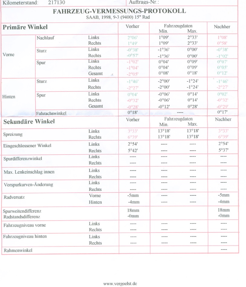

aufgrund eines defekten ABS Sensors musste ich hinten eine Radnabe wechseln.
Dabei fiel mir auf, dass der Reifen hinten auf der Innenseite viel stärker abgefahren war, als außen.
Also war ich heute zur Achsvermessung, Ergebnisse im Foto.

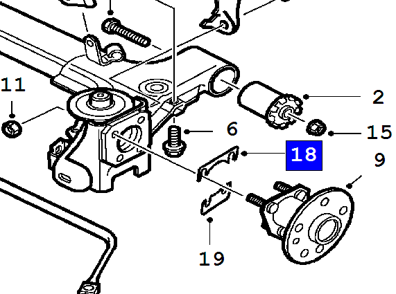

Nun gibt es von Saab diese Beilagen, inzwischen bei Tim bestellbar, ca. 0,3 mm dick, um dies zu korrigieren.
Wenn man sich den Preis anschaut, wird einem übel....
Egal: hat jemand schon Erfahrung mit diesen Scheiben gemacht?
Mein konkrete Frage: ich muss ca. 1° auf jeder Seite ausgleichen: wieviele der Scheiben müsste ich anbringen? Bis zu 3 Stück wären wohl ok.
Noch als Ergänzung: Reifen 215/45/17, Tieferlegung 30mm H&R, ein krumme Achse konnte ich nicht erkennen, würde ich auch aufgrund der Beidseitigkeit ausschliessen.
also so wie auf der Skizze zu sehen, wäre der Effekt der beiden "Scheiben"(Nr.18+19) eine Spurverbreiterung.
Um den Sturz zu ändern, muß man eine der beiden weglassen.
Um die Spur zu ändern, muß man versuchen, eine Scheibe senkrecht anzubringen.
[ATTACH]80815[/ATTACH]

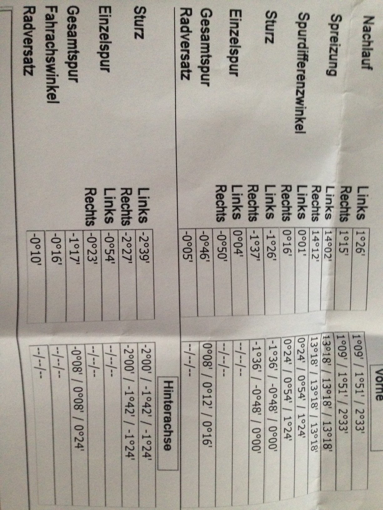

weil ich dein Protokoll nicht recht lesen kann - hier meins zum Vergleich.
Die Werte der Vorderachse (nachher) wollte ich so haben, weil er dann direkter auf Lenkbewegungen reagiert.
An der Hinterachse sieht man, wie sehr Spur und Sturz ausserhalb des Bereichs waren. Leider habe ich das Protokoll nach der "Operation" nicht zur Hand.

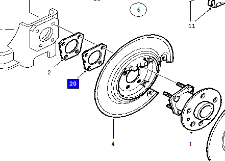

aktuell zieht mein rechtes Hinterrad etwas über den Sollwerten nach rechts, was auch vorne links an erhöhtem Abrieb durchs Gegenlenken merkbar ist. Äußerlich ist an der Achse nichts zu sehen. Nun könnte man eine solche Beilage (Nr 19) doch wohl auch vertikal einsetzen, um also die Spur zu korrigieren.
Sorgen machen mir allerdings dann die Auflageflächen.
Theoretisch ja, allerdings gibt es für toe in / out eine andere Beilegscheibe Nr. 20 (Teilenummer 5333463):
Zumindest beim 9-3er. Sollte aber auch im 97er 902 passen.
Gibt es leider nur noch sehr selten, in UK/US um die 13€ exkl. Versand, bei Schwedenteile rund 65€.
Die Beilegscheiben kommen jedoch zwischen Distanzplatte 2 und dem Bremsschild, somit solltest Du kein Problem mit der Auflagefläche an der Aufnahme haben.
