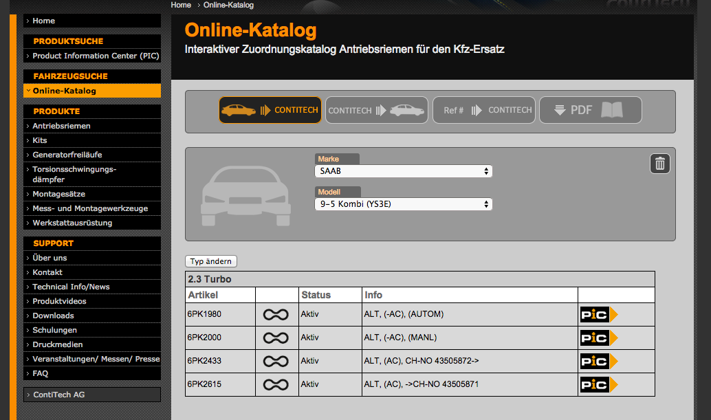

Nein, es gibt insgesamt 4 Riemen, hier die Contitech Artikelnummern
1x lang für Fahrzeuge mit Klima - 6PK2615
1x kurz für Fahrzeuge mit Klima - 6PK2433
1x lang für Fahrzeuge ohne Klima - 6PK2000
1x kurz für Fahrzeuge ohne Klima - 6PK1980
Henning
Alle Angaben ohne gewähr, hatte das mal so für mich rausgesucht, gegebenenfalls noch mal die Artikelnummern gegen checken.

Konfusion! hab gerade noch mal auf der Contitech Seite geschaut:
6PK2415 ist dort nicht aufgeführt.
Henning

Zur Vollständigkeit: 6PK1815 ist die Riemenbezeichnung für die kürzeste Version, d.h. ohne ohne mittlere Umlenkrolle und ohne Klimakompressor.
jetzt wird es immer konfuser, jetzt haben wir die nächste Contitech Nummer im Spiel..... Wer kann licht ins Dunkel bringen???
Die von mir verlinkten Contitech Riemen sind für ALLE B235 Motore identisch! Unabhängig vom Baujahr oder Leistung!
Also egal ob B235E oder B235R, alle gleich von MY 1998 bis zum Schluss.
Henning
