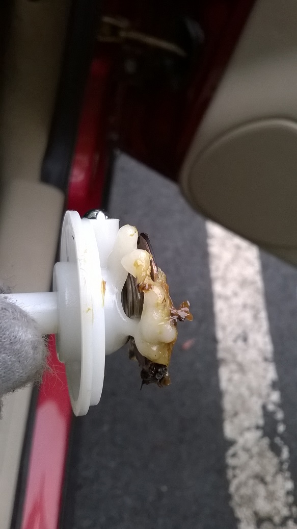

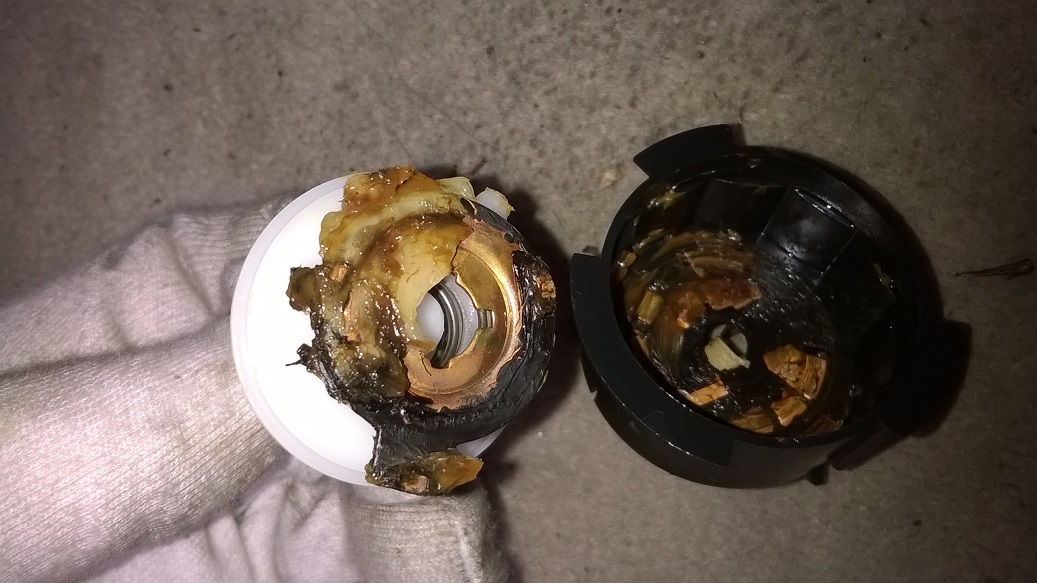

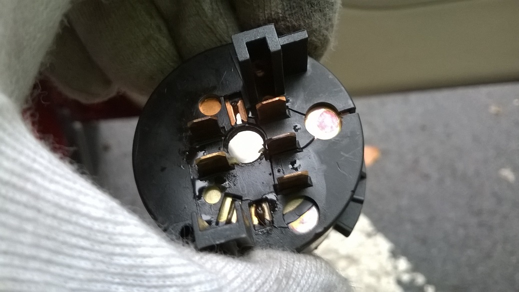

Heute habe ich dann mal das Handschuhfach herausgenommen und mir den Regler angeschaut:
Fragestellung:
Ist der geschmolzene Regler alleinige Ursache für den Gebläseausfall oder ist der Regler geschmolzen, weil der Vorwiderstand hinüber ist und den Regler als Mangelfolgeschaden mitgerissen hat? - Den Vowiderstand habe ich, wegen des zu erwartenden Demontageaufwands noch nicht ausgegraben.

Der Vorwiderstand ist egal. Wenn der Hops ist, dann tut nur die max. Stufe. Und das muss der Schalter ja abkönnen. Wenn der Motor aber hin ist (Kohlen, Kommutator oder Wicklung), dann kann der viel zu viel Strom ziehen. Dann kann so was passieren. Mit Glück waren es aber nur erhöhte Übergangswiderstände der Kontakte im Schalter. Bei dem Strom produzieren die dann gut Hitze.
Das ist schon mal ein Anfang. Danke dafür. - Die Bedieneinheit ist mir schon immer als relativ warm aufgefallen, da es in den immerhin fünf Jahren und gut 100.000 km aber nie zu Auffälligkeiten oder Veränderungen kam, hielt ich es für normal...

Update: Sicherung ist überprüft und unauffällig. Insofern gehe ich mal von den überhöhten Übergangswiderständen aus und besorge einen neuen Schalter (brauche ich nun ja ohnehin). Weiterhin wird beobachtet.

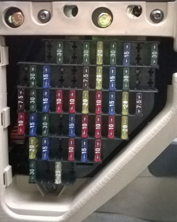

Anekdote am Rande: Die SAAB-Werker oder der Zulieferer des Sicherungskastens haben die Sicherung für das Gebläse nicht in der laut mehreren Handbüchern vorgesehenen Position "C" verbaut, sondern auf "B". Da gehört der Beschriftung nach eigentlich das Anhängerbremslichter hin (einen Agrarhaken habe und hatte ich aber nie dran).

So, gestern kam das Tauschteil für den Drehschalter, es ist eingebaut und die Lüftung lüftet wieder. - Mal sehen, wie lange. ;)
