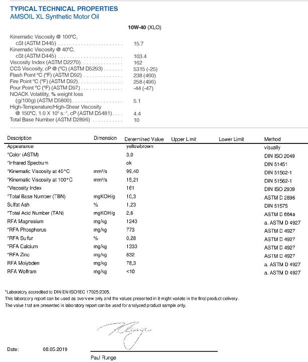

Ich bin versucht das hier mal auszuprobieren.
Oben die Angaben vom Hersteller, unten eine unabhängige Laboranalyse.
Oh, hätte ich wissen können, denn genau den Artikel habe ich damals in der Forums Liga gepostet. :redface:
Also tendentiell ein Öl mit stabilem Gründöl.
Also kein 0wXX
Ein synthetisches 0W-40 ist stabiler als ein mineralisches 10W-40, ein synthetisches 0W-20-Grundöl dürfte auch stabil sein.
Das hat die ACEA A3/B4-Freigabe, könnte man machen. Hat bei hohen Temperaturen viele Reserven, HTHS sehr hoch, die 15,7er Viskosität bei 100° C kratzen schon fast an der SAE 50-Marke. Die Frage ist, wie sich das Öl bei einem Kaltstart bei Minustemperaturen verhält. Die 40er Viskosität liegt aber auf dem Niveau anderer 10W-40.

https://www.ato24.de/de/amsoil-xl-10w-40-synthetisches-motoroel.html
https://oil-club.de/index.php?attachment/16550-amsoil-xl-10w-40-laborbericht-1-jpg/&s=7be44250b99ac73715494713eea6f8cc8594e36c
https://oil-club.de/index.php?attachment/14813-amsoil-xl-synthetic-motor-oil-10-2018-pdf/
Wie kommst du denn auf das Öl?
Manchmal stößt man auf komische Dinge wenn man im Netz wühlt. :biggrin:
Flammpunkt, Noack und HTHS-Reserve hatten mich etwas angelacht.

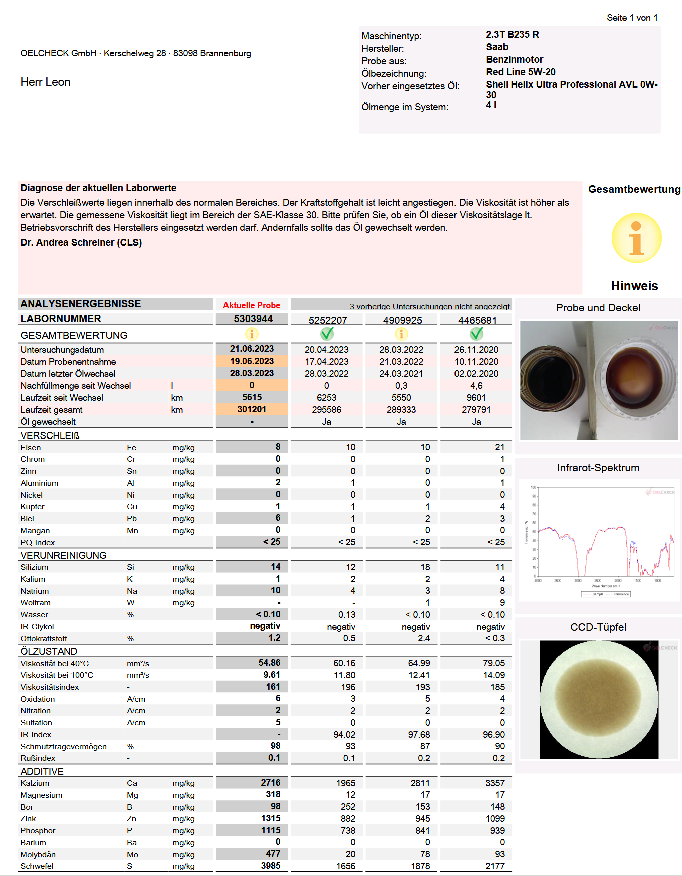

Hier! Ich habs mal riskiert und habe beim letzten Ölwechsel Red Line 5w20 im B235R genommen. :hello:
Einfach weil sonst keiner macht.
Und was kann man sagen. Überraschung. Funktioniert sogar fast.
Die Eisenwerte sind überraschenderweise sogar die Niedrigsten die ich jemals hatte. Aluminium ist für mich im Rahmen der Messtoleranz.
Die Bleiwerte sind jedoch um ein 3-6faches erhöht was dann doch für zu niedrige Viskosität in Gleitlagern spricht.
Die Werte sind so natürlich absolut nicht kritisch. Aber bei HTHS 3,5+-Ölen sind sie einfach besser.
Öldruck 2000u/min 90°C 2,1-2,2bar (keine Ahnung wie man die 105°C aus dem WIS schaffen soll ohne das Auto dafür anzuzünden)
Ich könnte mir vorstellen, bei einem Motor der keine 300.000km alt ist und noch einen besseren Verschleißzustand hat könnte 5w20 vielleicht besser oder sogar problemlos funktionieren.*
Aber wie immer gilt natürlich.... wer wills riskieren. Ich fahre zukünftig dann doch lieber wieder HTHS 3,5+-Öle.
* Bei perfektem Fahrprofil und ruhiger Fahrweise. Das Experiment sollte mit Labor-Analysen überwacht werden. Ansonsten lieber bleiben lassen, Motorschadengefahr!
Verwendete Öle von Links nach Rechts
Red Line 5w-20 - Shell Helix AV-L 0w-30 - Mobil1 NEW LIFE 0w-40 - Mobil1 NEW Life 0w-40
*Die KV40 und KV100 weichen leicht nach oben ab da das RedLine 5w-20 ganz am oberen Rand der w20-Spezifikation ist und bekanntlich im B2x5 immer 1,4Liter Altöl beim Ölwechsel im Motor vergleiben.
Was mir in meinem Motor auch aufgefallen ist.
In meinem Use-Case mit meinem Motor finden sich zwischen Shell AV-L 0w30, M1 New Life 0w40 und Ravenol VST 5w40 keine relevanten Verschleißunterschiede die über eine Messtoleranz hinausgehen.
Das kann aber unterm Strich für jeden Motor anders ausfallen.
Die vom Hersteller vorgegebenen Spezifikationen werden schon ihren Grund haben.
Ich weiche ja gerade auch davon ab - in die andere Richtung, aber auch nicht ohne Grund.
Zu den Öltests mag ich mich aber trotzdem nicht durchringen - so eine Öldruckanzeige kann schon genug kirre machen... :redface:

Selbstverständlich. Darum ist HTHS unter 3,5 auch keinesfalls zur unbedachten Nachahmung empfohlen. Ich finde es trotzdem irgendwo faszinierend.
Es gibt viele Ölanalysen über verdammt viele Fahrzeughersteller verteilt bei Motoren die für xW-20 zugelassen sind bei denen das Xw-20 im Gegensatz zum Xw-30 weitaus verheerender abschneidet als in meinem 22 Jahre alten mutmaßlich verschlissenen Saab-Motor der obendrauf nie dafür konstruiert wurde. Saab kann nicht alles falsch gemacht haben. :smile:
Tu es. Ich bin mir fast sicher, dass du danach deutlich beruhigter fahren kannst.
Eigentlich müsste ich mit einem Spülintervall dazwischen jetzt auch noch dein Mobil1 5w50 mal für ein Intervall testen. :smile:
Dann hätte ich die komplette Analyse-Reihe 5w20-0w30-0w40-5w40-5w50 im B235R einmal durch. Hat glaube ich im Forum bisher auch noch keiner gemacht.
Die einzigen Vergleiche zwischen verschiedenen Viskositäten hat soweit ich weiß bisher nur aero84 mit dem B202 900 Turbo gemacht. Aber das war glaube ich nur 0w30, 5w30 und 0w40.
Egal welches Öl immer gleicher Verschleiß. Genau wie bei mir ja alle 30er und 40er Öle im B235 auch immer für sehr vergleichbare Verschleißwerte gesorgt haben

(z.b weil Säuren nicht mehr neutralisiert werden können. Rußeintrag. Kraftstoffeintrag) Dieser Verschleißanstieg am Ende der Öllaufzeit entspricht dann aber einem absolut Vielfachen(!!!)
Deswegen ist Praxis am Ende dennoch, dass man rein auf gut messbare Laufzeitunterschiede eines Motors nicht zu oft Öl wechseln kann. Durch zu seltene Wechselintervalle sterben hingegen wirklich reihenweise Motoren.
Motivation für die Analysereihe war die gängige Annahme, dass Longlife immer schlecht ist. Ist es in der Realität für 99% der Leute auch. Aber in erster Linie weil das Fahrprofil nicht dazu passt.
(Ich weiß gerade aus dem Kopf nicht auf wie viel Betriebsstunden Dexos2 ausgelegt wurde. Sicherlich aber fast die doppelten Betriebsstunden wie jemand mit einem perfekten Autobahn-Langstreckenfahrprofil erreicht. Bei mir waren es 350 Betriebsstunden für 30.000km)
Ich wollte das Experiment eigentlich noch auf eine Überschreitung des 30.000km-Intervalles ausdehnen. Aber mir ist dann ein verzogener Krümmer dazwischengekommen. Jeder Z19DTH-Fahrer kennt es. Der Turbo muss dafür raus. Das hätte die weitere Analysereihe leider verfälscht.
Martin hat z.b mit seinem 900 Turbo auch sehr eindrucksvoll gezeigt (sicher irgendwo hier im Forum zu finden), dass man selbst mit einem B202-Motor 20.000km-Intervall fahren kann OHNE Verschleißanstieg in der Laboranalyse.
Weil das Fahrprofil dazu passte.
Und meine Bilder in meinem Thread haben gezeigt, dass dieser Motor von innen sauberer ist als er es nicht hätte sein können.
Das Thema ist aber ultra komplex. Ich habe das wenn überhaupt auch nur oberflächlich angekratzt. Der Thread-Ersteller könnte bestimmt sehr viel mehr interessante Dinge über Additive hier erzählen die garantiert spannend wären.
Das Additivpaket was ich mit dem letzten Öl im 9-5 Aero gefahren bin wird z.b sicher auch der Grund sein, warum ich z.b mit dem konkret verwendeten 5w20 weniger Verschleiß im Steuerkettentrieb habe (hauptsächlich der Eisen-Wert ist dort relevant) als mit den anderen 30er oder 40er-Öl. Würde einem auch wieder keiner glauben. Aber die Analyse zeigts halt.
Aber dass sowas passieren kann wurde ja auch im Eingangsbeitrag des Threads angedeutet.
