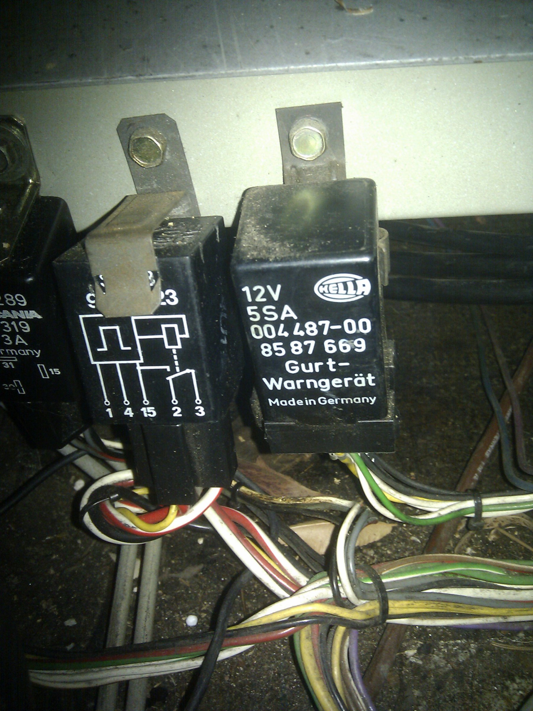

unter der Rücksitzbank meines 86er CV sitz ein sog. "Gurt-Warngerät" von Hella (Nummernaufdruck 004 487-00 85 87 669).
Erstens die Frage was das Ding überhaupt soll? Rumquäcken wenn ich mich nicht angeschnallt habe? War mir gar nicht bewusst, dass der 900er sowas " bietet"? (zusätzlich zur Warnlampe im A-Brett?).
Zweitens die Frage warum das Ding dann obiges nicht tut, sondern stattdessen ab und zu recht unvermittelt rumquäckt, ohne sinnvollen Zusammenhang bisher. Zumindest nicht mit den Gurten. Letztes Erlebnis war: gefahren, drin sitzend, angeschnallt, geparkt, Motor noch an, Gurt ab, dann Tür auf, und just in diesem Moment "quäääck" ... solange die Tür auf war "quäääck". Tür wieder zu, wohl gemerkt noch nicht angeschnallt herrscht wieder Ruhe. Tür wieder aufgemacht "quääck"te es ... Tür wieder zu wieder Ruhe ... :hmpf::confused:. Der Zusammenhang mit Gurt und quäcken scheint nicht da, stettdessen irgendwas mit Tür oder sonstwas.
Kann man das abklemmen?
Anbei ein Bild des Quäckers.

Doch das muß so! Hat mein 9000er auch, auch Ami. Der Sinn hat sich mir zwar auch noch nicht recht erschlossen, aber ich kann damit leben. Vielleicht eine Erinnerung, dass der Schlüssel noch steckt/Zündung an ist?
Zieh das "Relais" doch testhalber einfach mal aus dem Sockel… Wenn es dann immer noch schreit: schnell und weit wegwerfen! :biggrin:
Hallo Andreas,
den Aufmerksamkeitssucher kannst Du einfach abziehen, dann ist da Ruhe - als das mal wer bei meinem abgezogen hatte, gab es da keine weiteren Funktionseinschränkungen. Ganz sauber klang Deiner so oder so nicht mehr, das sollte im Auslieferungszustand weniger nervig gewesen sein, mehr ein Summen als ein Quäken.
Mit dem Gurt hat das übrigens nichts zu tun - es warnt vor noch steckendem Zündschlüssel bei offener Fahrertür - "Hey, vergiss nicht den Schlüssel!".

Mein 94er US-Cabrio hat auch so ein Ding unter der Rücksitzbank, allerdings die Gongversion. Nervte bereits sobald ich den Schlüssel in`s Schloß steckte.
Das ist aber nicht so wie bei dir angebracht, sondern es ist ein knallrotes Relais das im Relaishalter unter der Rücksitzbank steckt, auf dem Bild das Ding mit den Quäckschlitzen. Ich habe es aufgemacht und den Minilautsprecher abgelötet, seither ist Ruhe. Ganz rausmachen wollte ich das Relais nicht, um nicht womöglich die Gurtwarnleuchte zu deaktivieren.
