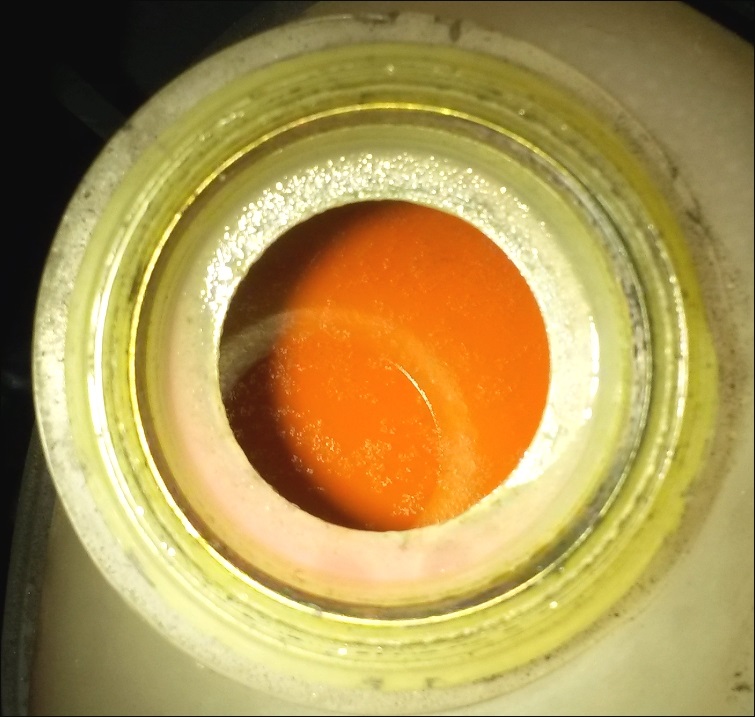

dazu hab ich eine Frage.
Mein - für mich relativ neuer - 2001er Aero hat ein orange-farbiges, trübes Kühlmittel.
Anbei ein Bild, der Farbton kommt der Realität ziemlich nahe, ähnelt fast dem Dirko HT.
Ist das G34?
Ich vermute schon.

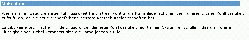

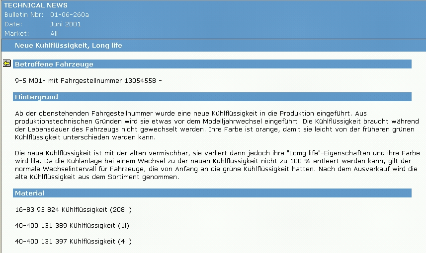

Ab Mitte 2001 hat Saab ja ein neues Kühlmittel eingeführt.
Meiner fiel vorher vom Band, sollte also mit dem altbekannten G48 gefertigt worden sein (?).
Das mutmaßliche G34 kam also im Lauf der letzten Jahre ins Auto.
Grüße, Uwe
Ich vermute auch mal, dass es sich um G34 oder das originale entsprechende Kühlmittel von GM ist (Dexcool oder wie das hieß), das mit Resten von G38 gemischt ist, daher etwas dunkler und trübe. Bei VW durfte man früher G11 (=G48) silikathaltig und G12 (=G30) silikatfrei nicht mischen, da es sonst klumpt, laut WIS ist es in diesem Fall aber offenbar OK.
