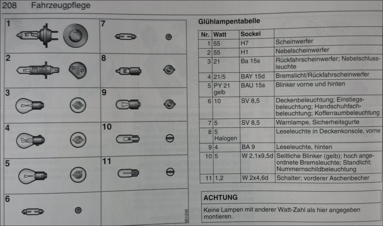

Auszug aus Handbuch MJ2001:
Saab_9-5_Leuchtmittel_Ersatzbirnen_Glhlampen.thumb.jpg.ad70629169912999bfbecaa62c53a3f3.jpg
[ATTACH]82347[/ATTACH]
Da sind anscheinend Fehler drin, daher auch meine Frage ins Forum. Die Beleuchtung "Warnhinweis Sicherheitsgurt" besteht z.B. aus den kleinen 1,2 Watt Birnen, nicht aus einer einzelnen 5 Watt Soffitte, wie in der Betriebsanleitung aufgeführt.
