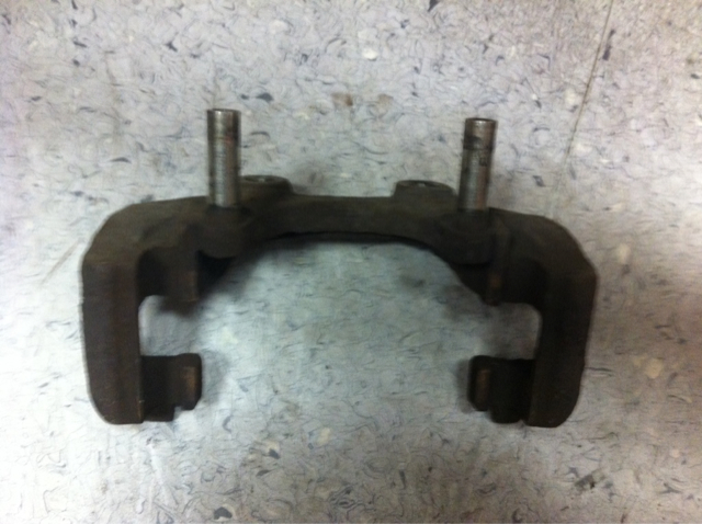

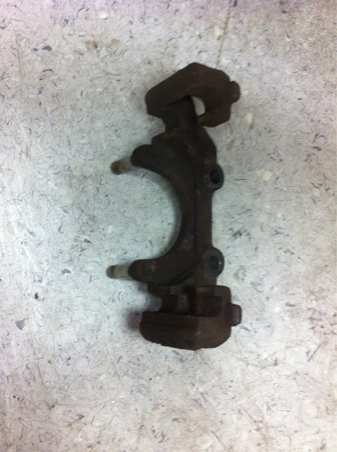

Hat Jemand Erfahrung mit diesen Bremssattelträgern gemacht? Bucht Link Preislich liegen die ja weit unter dem was man hier in DE bekommen könnte, trotz Versand und Einfuhrabgaben...

Größeres Blech habe ich nirgends gefunden, SaabET hat die zwar gelistet aber keine auf Lager. Die Sattelhalter bekommst du den Neos zu einem exorbitanten Preis oder in dem Link den ich gepostet habe, leider konnte mir noch keiner bestätigen dass die wirklich auf die Serien Sättel passen...

Was von der Bremse hast du denn? Eigentlich brauchst du nur die Bremssattelträger um die alten Sättel auf 308er Scheiben zu machen. Den Hitzeschutzschild würde ich auch anbauen aber ist wohl für die reine Funktion nicht notwendig. Dann brauchst nur noch neue Scheiben wie von Erik schon angemerkt und das sollte es dann gewesen sein.

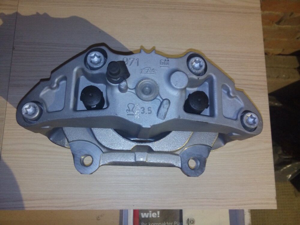

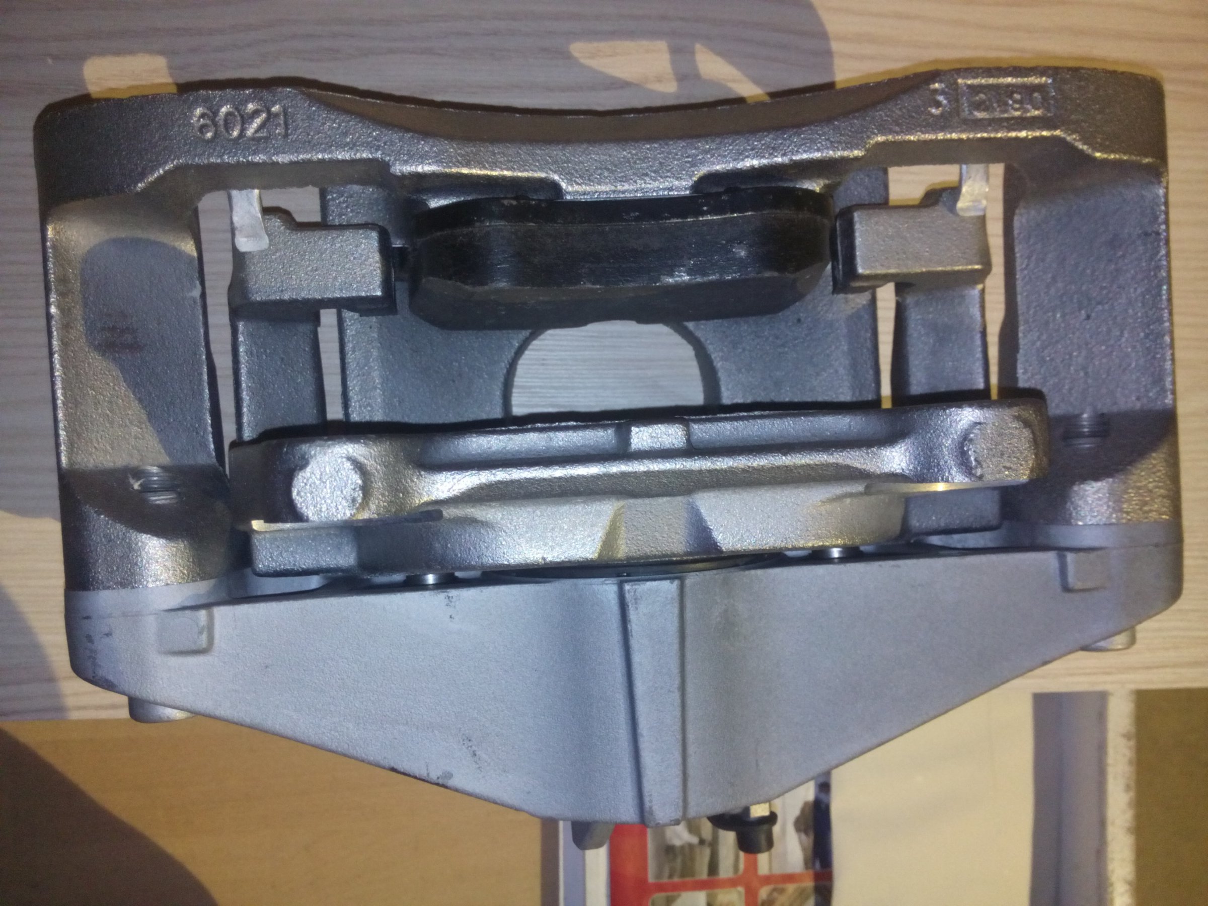

Ist das wohl überhaupt eine VIGGEN-Bremse, die ich da NEU erworben habe? (siehe Bild)
Frage mich, weil die dazu passenden Bremsscheiben 314mm Durchmesser haben und nicht wie hier oft geschrieben 308mm.
Jedenfalls passt das Teil so ohne weiteres nicht an meinen 9-5 LPT :(
Ne, das ist keine Viggen-Bremse.
Wie schon weiter oben geschrieben, Unterschied Viggen zu Normal-9-3:
Bremsscheibe, Bremssattelhalter und Spritzschutzblech anders - Rest gleich (Bremssattel, Bremsbelag).
314ner sind glaub ich vom 93 II Aero. (ich müsste es aber nachschaun) Ich kann es wenn du mir eine Teilenr vom Sattel gibst gerne für dich ausfindig machen.
[mention=9126]DerHaase[/mention]: An Teilenummer hab ich keine Weiteren gefunden als die, die man auf den Bildern sehen kann.
Aber 9-3II Aero ist doch schon mal ein Hinweis.
Wird dann wohl also nichts mit der Montage am 9-FÜNF :(
