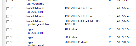

Ich hatte das so von der Buchsensuche für die HA so in Erinnerung, und ich hab jetzt aber auch nochmal das EPC durchstöbert: einzig beim vorderen Stabi und seinen Lagern wird zwischen 4D und 5D unterschieden, dann aber doch jweils die gleiche Teile-Nr. genannt :redface:.
Vielleicht hab ich ja aber auch noch was übersehen?

Das EPC führt für Limo und Kombi HA z.B. je 4 verschiedene Dämpfer und 5 bzw. 6 unterschiedliche Federn auf. :redface:
