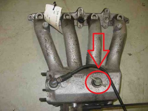

Nun bitte ich um Unterstützung.
Weil der Motor gelegentlich im Standgas ausgeht (warm & kalt), hab ich erstmal die Unterdruckschläuche geprüft und hatte dann auch schnell ein abgebrochenes Teil in der Hand. Es ist das T-Stück das auf dem Ansaugkrümmer (der Schlauch sollte zum Zündverteiler). Jetzt scheine ich mich echt doof anzustellen, denn ich finde das Teil nirgendwo zu kaufen… (eigentlich finde ich es gar nicht)asdf
Dank im Vorraus
Zunächst herzlich Willkommen und viel Fahr-Spass mit dem "Neuen".:smile:
Gute Idee mal alle Schläuche zu inspizieren. Sicher ist, sie alle auszutauschen, wenn schon alt, hart und rissig. Zum gesuchten Teil, dem Pömpel-T-Stück kann ich Dir nicht direkt helfen. Ich würde da mal alle Ersatzteillieferanten beginnend mit Skan.... anrufen. In den Online-Katalogen ist nicht alles drin. Evtl. hat aber jemand aus dem Forum ein solches Teil für Dich.

Die gängigen Teilelieferanten heißen aber nicht nur Skandix und Skanimport (verpixelte Namen helfen einem Neuling nicht) sondern auch Schwedenteile.
Tim hat das Teil auf Lager:
http://www.schwedenteile.de/advanced_search_result.php?osCsid=45ba2b761fde19f49348d28f371b4d5c&osCsid=45ba2b761fde19f49348d28f371b4d5c&manufacturers_id=&categories_id=&inc_subcat=1&keywords=7523038&search_in_description=1
Teilenummer: 7523038, heißt bei Saab einfach "Nippel"
Gruß Sven
Edith sagt: Klaus war ja schneller...

Und nun zum Abschluß die Lösung von:
"Geht immer mal wieder aus."
(ich habe wirklich viel gemacht und getauscht. U-Schläuche, LLR gereinigt und Dichtung erneuert, Turbo-Bypassventil, Plastiknippel und T-Stücke)
Es war eine mäßig verschmutzte Drosselklappe. Mit einem Kabelbinder die Klappe aufgehalten und mit Lappen, Zahnbürste und Bremsenreiniger peniebel gereinigt. Besonders um die Achsen herum war reichlich öliger Schlamm und verkrustetes Zeug. Direkt nach der Reinigung ging er nur noch ein einziges mal aus. Das war vor einer Woche. Jetzt ist die Leerlaufdrehzahl immer schön stabil.
Hoffentlich hilft´s jemandem
Gruß Paul
