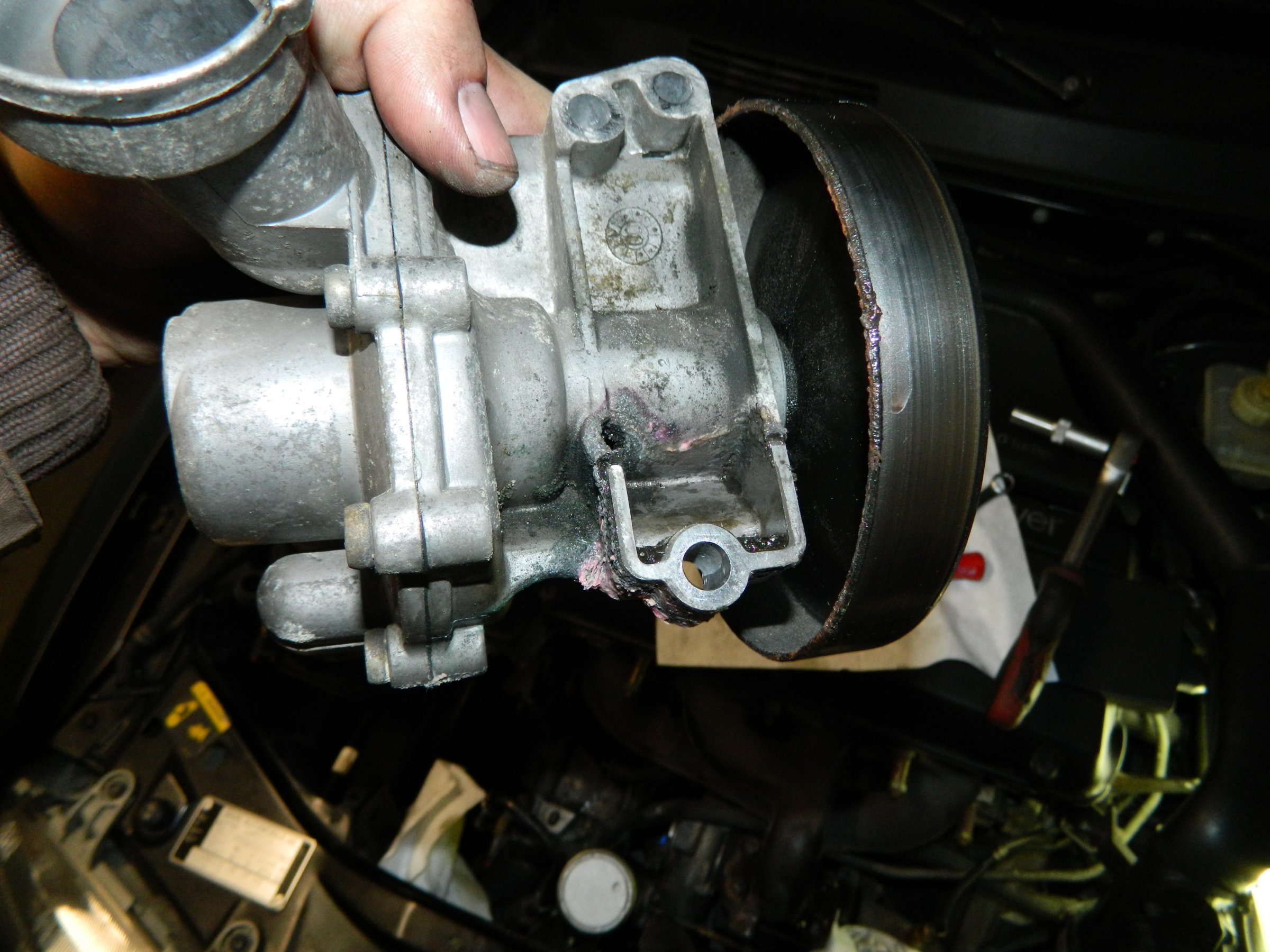

So nun habe ich mal Zeit und werde das hier zum Abschluss bringen.
Ich habe mal in die Rechnung von der 110tkm Wartung geschaut und was fehlte? Genau, die Wasserpumpe. Alle anderen Teile am Riemen wurden erneuert( die üblichen).
Die W-Pumpe habe ich dann erneuert was sich als fummelig rausstellte, vor allem die tolle Hohlschraube wollte dann beim Einbau nicht gleich passen. Macht kein Spaß wenn keine Heizung in der Garage bei Minusgraden.
W-Pumpe kann wohl als eindeutiger Übeltäter identifiziert werden.
Danke für die Unterstützung!DSCN8285-2.thumb.jpg.6dadd2e4c58cd3311c3315e3e065c93f.jpg

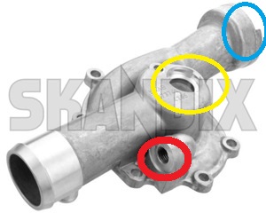

Liebe Gemeinde,
ich versuche zur Zeit den Wasserverlust beim 9-3CV Bj. 2000 154PS rechts vorne aufzuklären. Unter Druck verliert der Motor recht viel Wasser (über Nacht von 1,0 bar auf 0,8 abgesunken), stehend ohne Betrieb nur etwas. Auf der Bühne von unten wenig zu sehen. von oben fast nichts....Wasserpumpe ist recht neu, wird ausgeschlossen, geplatzte Leitungen ebenso...die Umleitrohre könnten es sein. Hat jemand dazu eine genaue Beschreibung oder ein Bild? Vielen Dank für Eure Hilfe!

verliert gern nach turbotausch HIER
Rohr rost usw....gelb
oder auch am verbindungsstück zwischen Pumpe u Motorblock..........blau
Wie wird die Verbindung bei rot hergestellt? Ist das dort ein Gewinde (Hohlschraube)? Konnte ich bisher noch gar nicht ausfindig machen und wüsste jetzt auch nicht wohin das gehen soll (rücklauf/Vorlauf Turbo?).
Generell sieht man nur ganz schlecht hin zur Pumpe. Gelb habe ich schon repariert, da war der O-Ring aber sowas von fällig.
