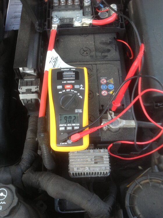

Messgerät geholt und dann folgendes:
Nur 9,0 Volt. Also Batterie kaputt. Ausbau wie folgt:

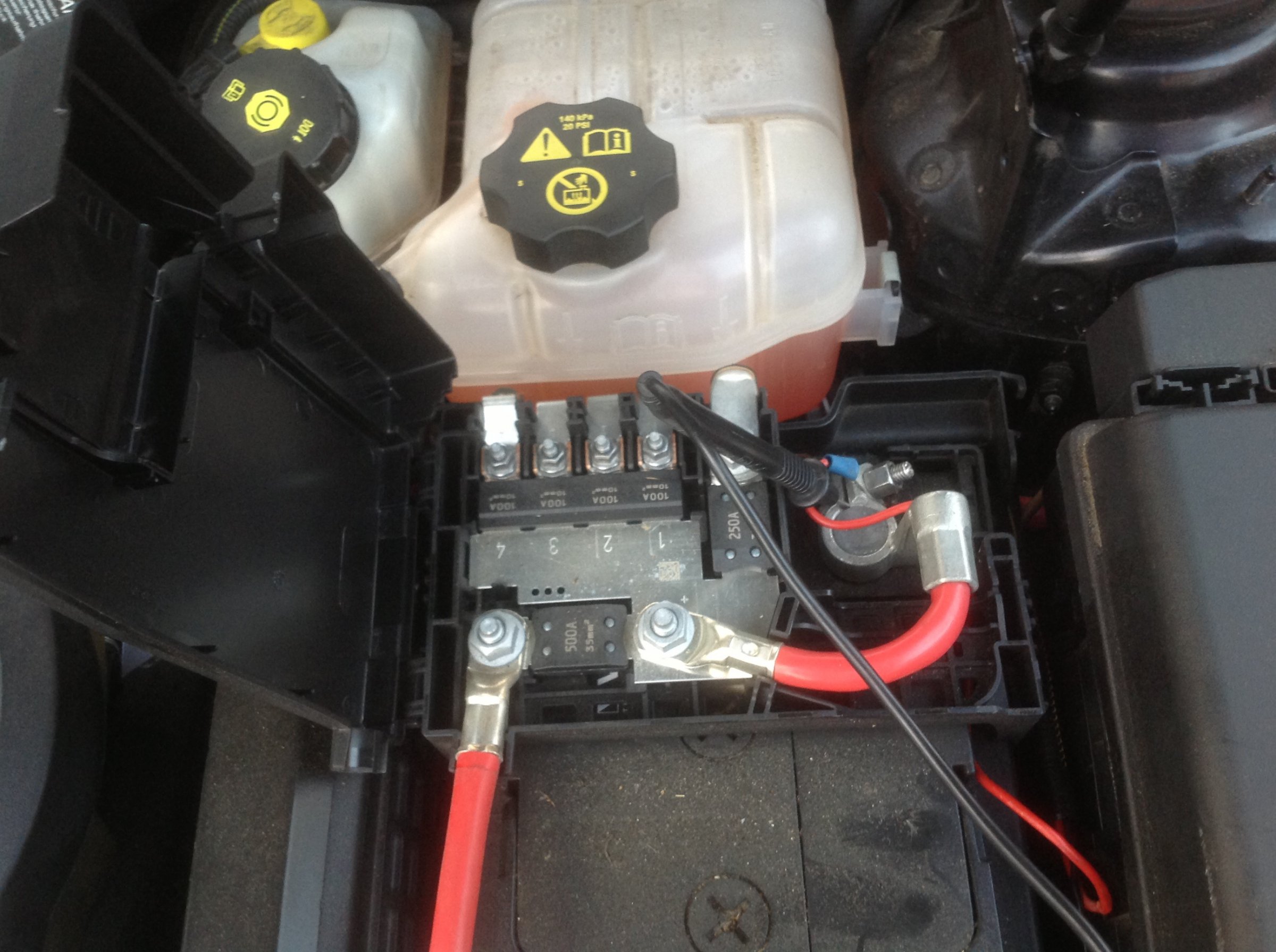

+ und - abgeklemmt, Gehäuse mit Motorsicherungen geöffnet, klappt nach öffnen der Klipse auf der rechten Seite nach links, komplettes Gehäuse abgehoben, mit Schraubenzieher mittig an den Seite einfahren und nach außen Hebeln,
das Linke Kabel, das an der 500 A Sicherung dran ist abklemmen und den kompletten Halter nach oben legen.

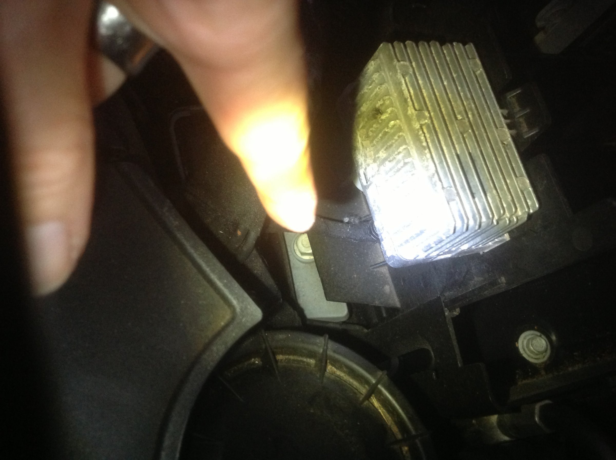

Dann unten den silbernen Kühlkörper mitsamt dem Kunststoffhalter nach oben ziehen,
damit man an die Schraube der Batteriefixierung kommt. Diese dann öffnen (13 er Nuss) und nach vorne kippen.

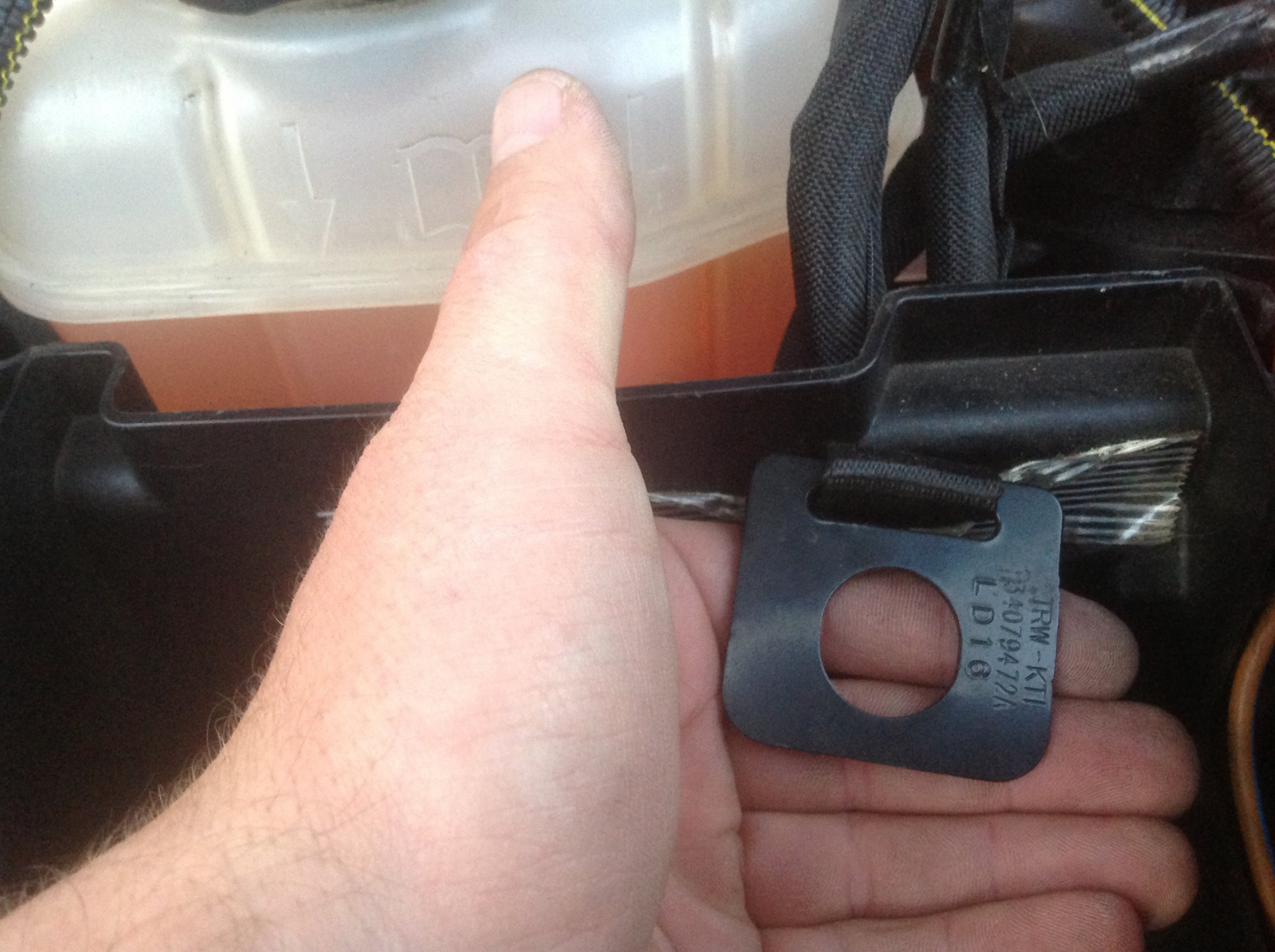

Ein Teil war noch da, dessen Funktion sich mir nicht ganz erschließt (lag unter der Plus-Klemme). Vielleicht kann mir das ja jemand erklären?

Messgerät geholt und dann folgendes: Nur 9,0 Volt. Also Batterie kaputt.
Würde ich so nicht ohne weitere Prüfung behaupten, vielleicht war da ja nur ein "Stromdieb" am Werk, der über Nacht die Batterie tiefentladen hat. Der 9-5II soll da dem Vernehmen nach ja nicht gerade knausrig sein. Hast du wenigstens einen Ladeversuch gemacht, um den Batterietod zu erhärten?

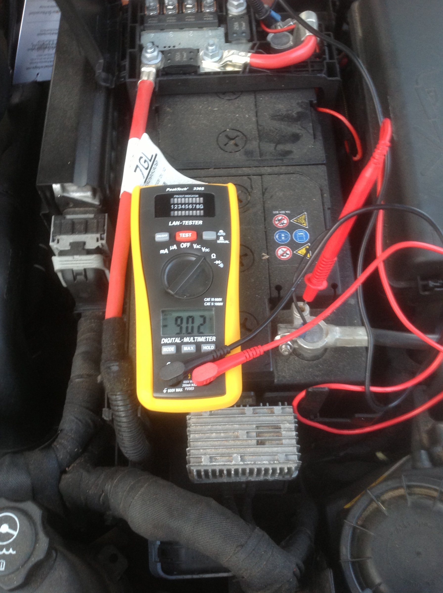

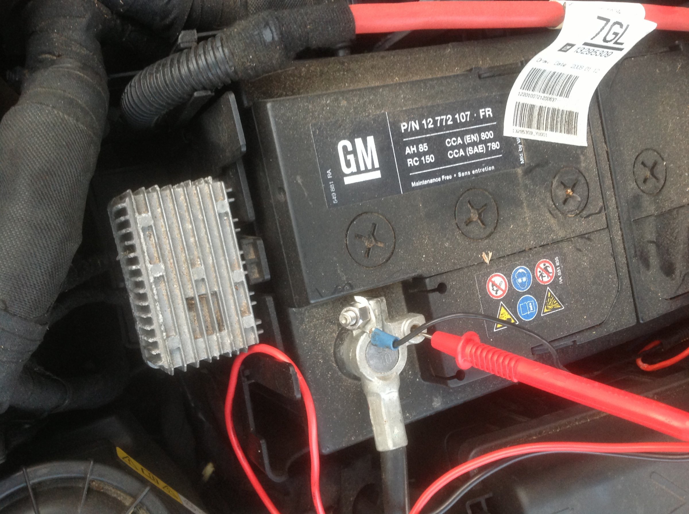

Also zu meiner Messung: ich habe wie auf dem Bild zu sehen mit einem auch in KfZ-Betrieben üblichen Multimeter die Spannung im DC Bereich bei angeklemmter Batterie gemessen und hier nur 9,01 Volt gemessen. Das ist doch trotz "Sens-Leitungen" oder sonstigem Busgedöns aufschlussreich.
Der auch wiederum in KfZ-Betrieben verwendete Batterietester hat eine vollständige Entladung der Batterie heute morgen ergeben. Der Ladeversuch in der handelsüblichen KfZ-Werkstatt mit KfZ- (Achtung) "spezifischem" Ladegerät hat bis heute Abend eine immernoch leere (kapazitätslose) Batterie ergeben.
Hat nun irgendjemand noch Bedenken dass meine Batterie nicht kaputt sein könnte?
