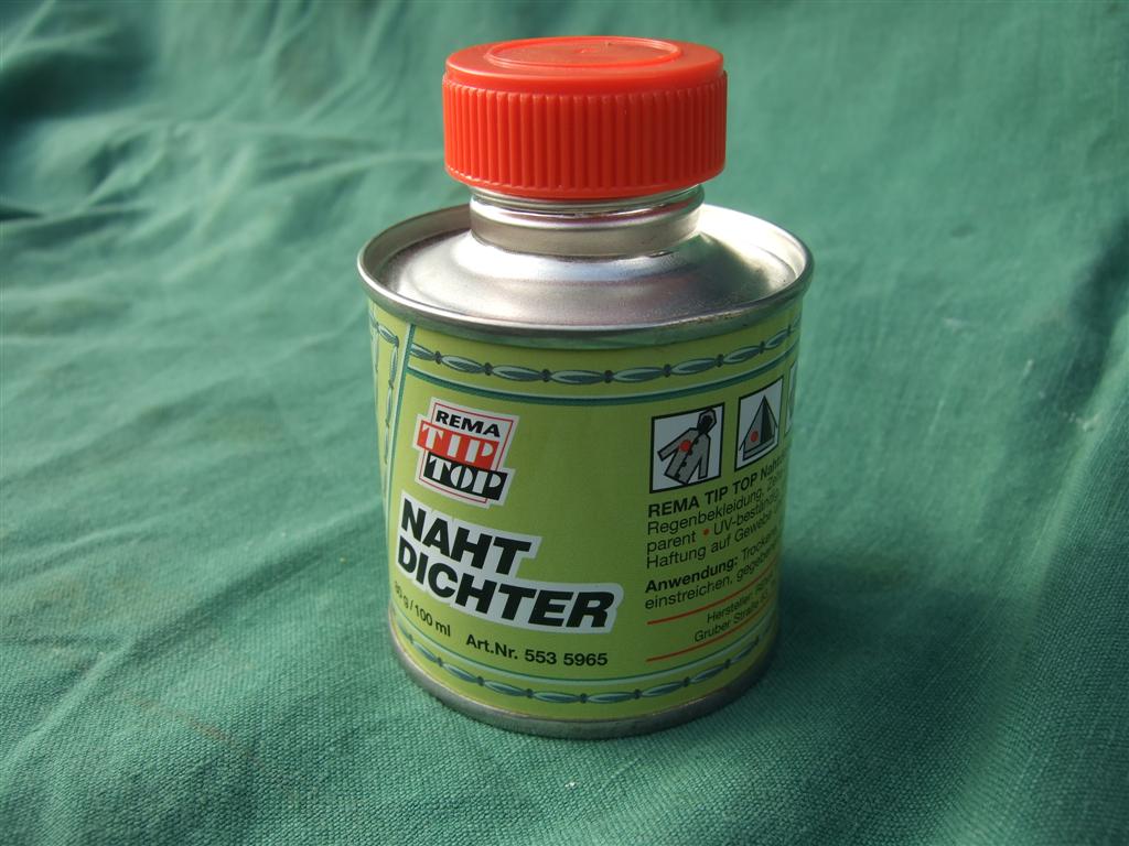

Und zu der Frage in #4: Vorbeugend, ja, ist ja schon beantwortet. Aber wenn er erstmal suppt (Verdeckstoff ist von innen feucht, siehe Flemmings Antwort), dann hilft sowohl die Imprägnierung (von außen) als auch das Einstreichen mit Nahtdichtmittel o.ä. (von innen), wie ich es auch probiert habe, nicht mehr, dann muss ein neuer Stoff her, wenn man nicht Feuchtigkeitsfolgeschäden riskieren will; es sei denn, dass das Auto nur ausnahmsweise mal nass wird und nicht ständig draußen steht.

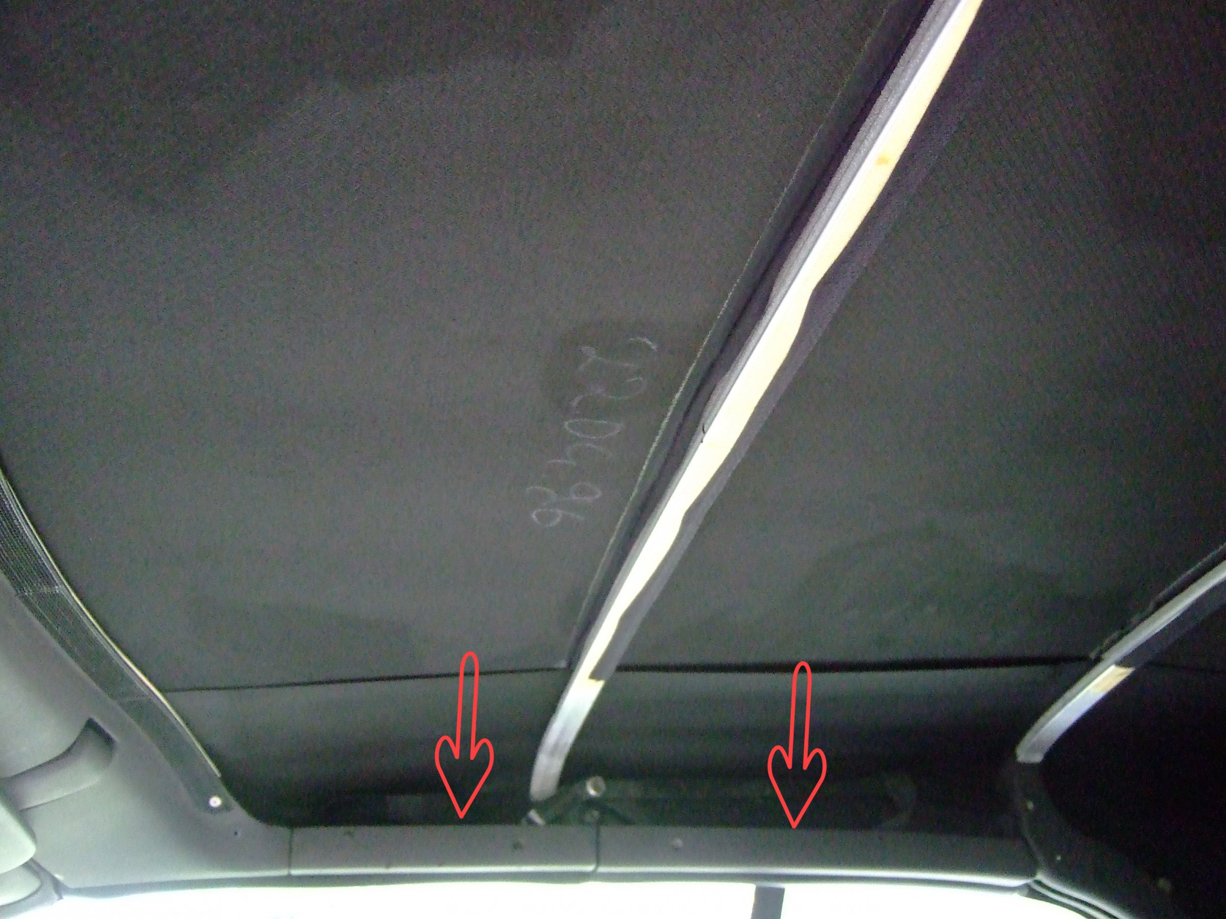

Wie schon gesagt: die Undichtigkeit an Dichtungen lässt sich eindeutig vom Durchsuppen des Stoffes unterscheiden! Hier ein Foto meines alten Stoffes nach Entfernen des Himmels, auf dem eindeutig die Feuchtigkeitsflecken, die von Bruchstellen der Gummidichtschicht der Verdeckhaut ausgehen, zu sehen sind:
Nur in diesem Fall kann Wasser an der Innenseite des Verdeck ablaufend in die nach oben offenen U-Profile des Dachrahmens (Pfeile) und des 1. Spriegels (hier tropft es dann irgendwann aus dem Bereich des Verriegelungshebels) gelangen - alle Dichtungsprobleme, auch am 1. Spriegel über der Frontscheibe, lassen das Wasser an anderen Stellen durchtropfen!
Also, nochmal: #2, 3, 8 zusammengefasst: Wenn du zwischen Innenhimmel und Dach durch mit dem Finger in dieses Profil langst und Nässe fühlst oder es aus dem Verriegelungsschloss über der Frontscheibe tropft: Tuch muss neu, da ist nix mehr (dauerhaft) zu retten!
