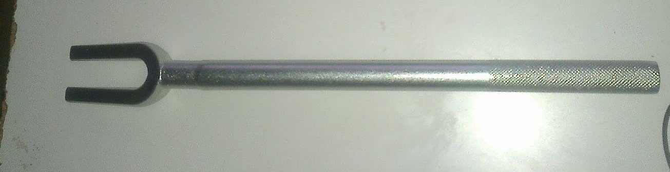

Wenn du das Traggelenk auf die Weise loskriegst...
Meisel zwischen Antriebswelle und Mutter von Traggelenk. Ein paar mal Klopfen, ein bisschen sprühen, Seitenwechsel und irgendwann, wenn man nicht mehr daran glaubt macht es Peng nach unten. Zig mal gemacht. Der Meisel ist weicher als der Kopf der Antriebswelle. Gibt sicherlich noch bessere Methoden.
Höre ich zum ersten mal das jemand die Antriebswelle löst (Dadurch wird eigentlich Tausch der Nabenmutter fällig) um den Querlenker zu lösen.
Mir ist beifahrerseitig die Antriebswellenmanschette am Tripodestern wegen dem Rausziehen und Reindrücken kaputt gegangen. :mad: Blos nicht zu oft dran rumspielen, alles nicht mehr ganz frisch. :tongue:
Ja, die gibt es, die sind aber auch nicht mein Ding. :redface:

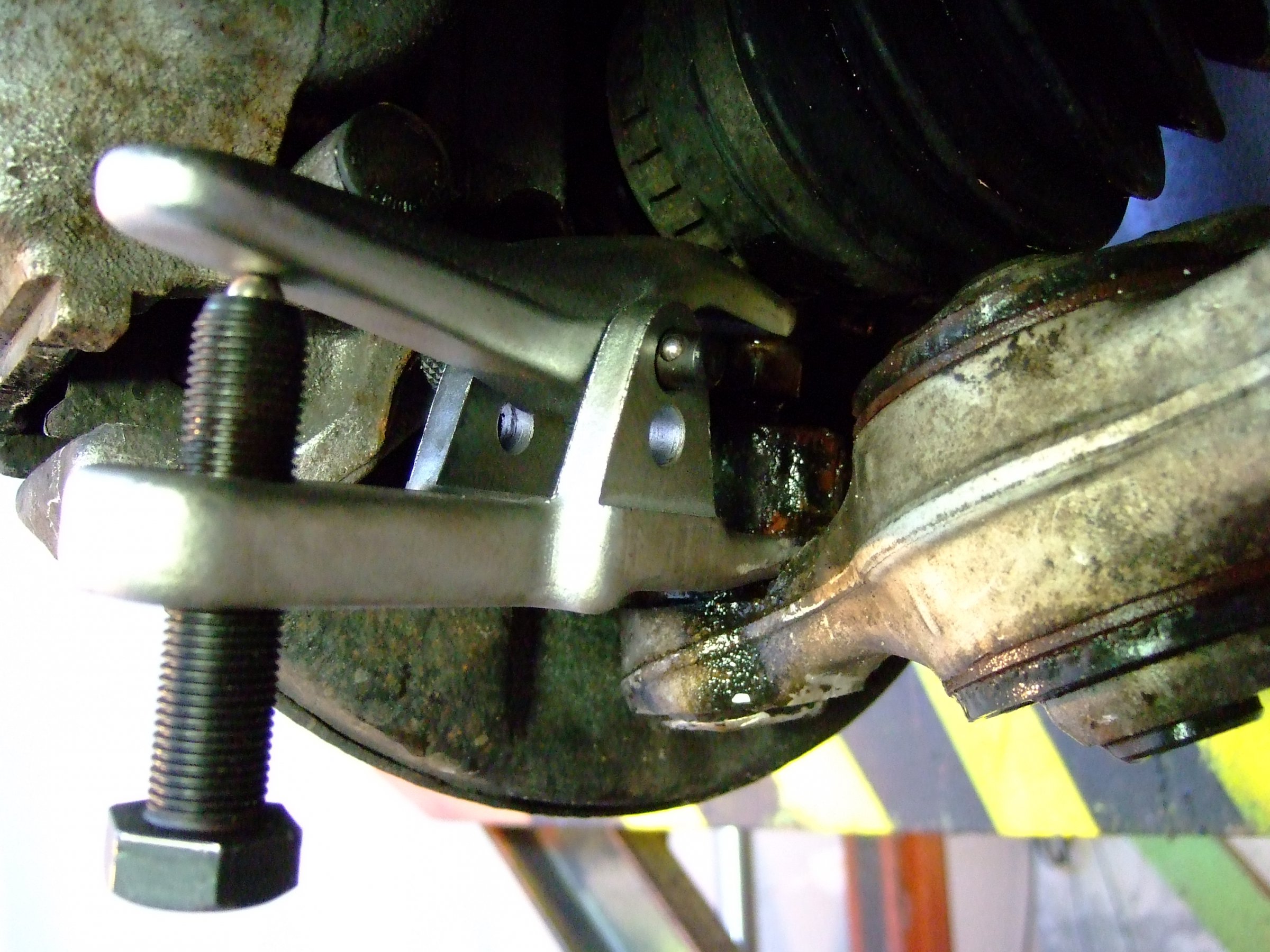

Lösen der Antriebswelle reicht, so dass sie so weit zurückgeschoben werden kann, dass der Sensorring über der Schraube des Traggelenks liegt - dann ist genug Platz, einen etwas flacher geschliffenen üblichen Ausdrücker anzusetzen.
Und wenn dabei eine Antriebsmanschette kaputt geht, dann ist sie eh reif...:eek:
Danke für das Foto. Diese Methode habe ich mir als 'die bessere' vorgestellt, wusste aber nicht wie/ob man dieses Werkzeug dort ansetzen kann. Dann ists ja ok wenn man die Welle nur ein wenig rausziehen muss und nicht komplett vom Federbein entfernt... denn das ist wirklich ein Akt.
