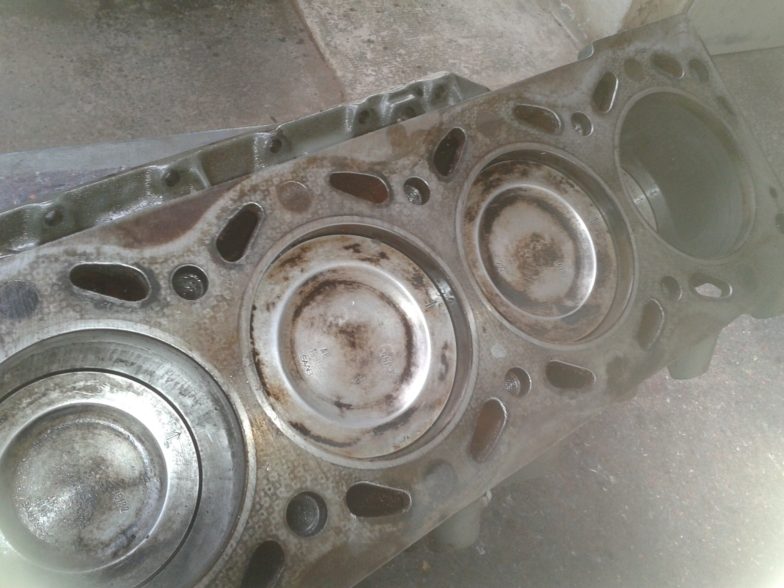

Kurzer Umriss meines Schadenbildes. Zu heiße Verbrennung, Kolben haben sich wohl ausgedehnt, wurden oval, Abrieb an der Druckseite der Kolben und der Laufbüchse (auaaaaaa), Kolben sind Schrott, neue zur Zeit nicht zu bekommen und ehrlich gesagt, wären eh zu teuer.
Feinste Rostspuren an den Ventilsitzen. So schließen die Ventile nicht bündig ab im Sitz und können nicht richtig abkühlen. Was den Umstand noch verschlimmert ist der Umstand, dass bei Wassereintritt in den Brennraum die Verbrennungstemeratur eh um 150-200 Grad höher ist. Gerade die Auslassventile überhitzen und brechen an den Kanten aus. Die kleinen Spitter trommeln auf den Kolben, können sogar in andere Brennräume (bei mir über die Ansaugspinne) wandern. Die Splitter haben aber nichts kaputt gemacht, was aber eh wurscht ist, da die Kolben durch Überhitzung eh schon Banane waren.
Das sind aber alles Langzeitauswirkungen. Ein Motor macht das alles eine gewisse Zeit mit, ohne so erheblichen Schaden zu nehmen. Ich rate in deinem Fall, dass du wenig über den Grundladedruck hinaus kommen solltest.

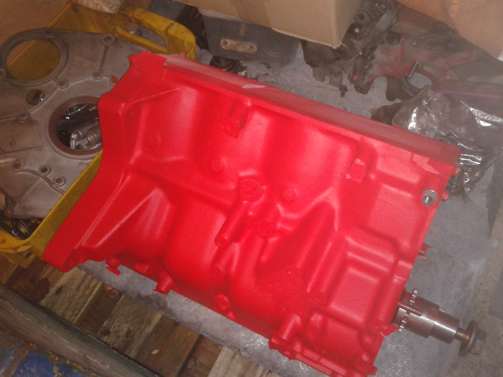

Zum Projekt "der Rote"... hab ich so ein schönes, passendes Bild. Hellt die Stimmung ein wenig auf. So ein Motorschaden ist recht unschön, aber wenn der anfängliche Schock überwunden ist und man wieder Land sieht, tut das um so mehr gut. Hier ein frisch ERRÖTETER, der wieder beginnen soll zu leben.
