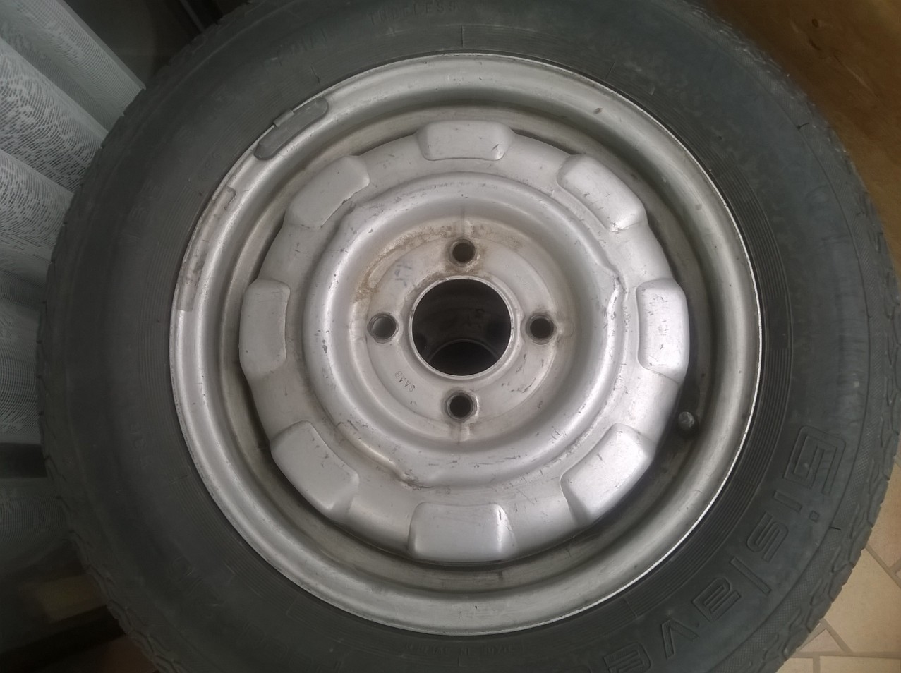

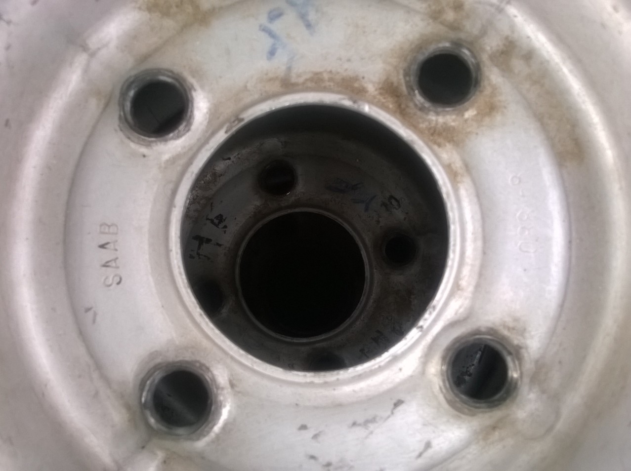

WP_20141109_002.thumb.jpg.5cf8dbba195d806dc4b493e75f3771e9.jpg WP_20141109_001.thumb.jpg.30eccd64d394929c209d02a58157a729.jpg So, habe Reifen und Felgen nochmal bei Licht beäugt. Und zwei miese Fotos gemacht, die ich versuchen werde, hier hochzuladen. Auf den Felgen steht einmal "Saab" (kann man auf einem der Fotos auch erkennen), und gegenüber des Saab-Schriftzuges steht "89|880".
Das sind mit ziemlicher Sicherheit 4 1/2 J Felgen.
