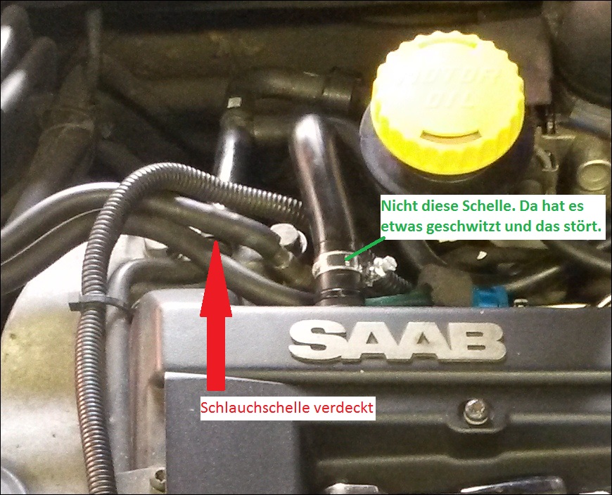

So, habe die Tage beide Schläuche kontrolliert: alles bestens, die wurden wohl bereits erneuert.
Aber: ich habe einen anderen Schlauch entdeckt, der extrem lose auf dem Rohr saß, welches zur Cobra-Pipe führt.
Den Schlauch habe ich dann mit einer gefühlvoll angezogenen Schlauchschelle gesichert.
Meiner ist ein 2001er Aero, bei späteren BJ wurde das Rohr mMn durch einen PA-Formschlauch ersetzt.
Grüße, Uwe

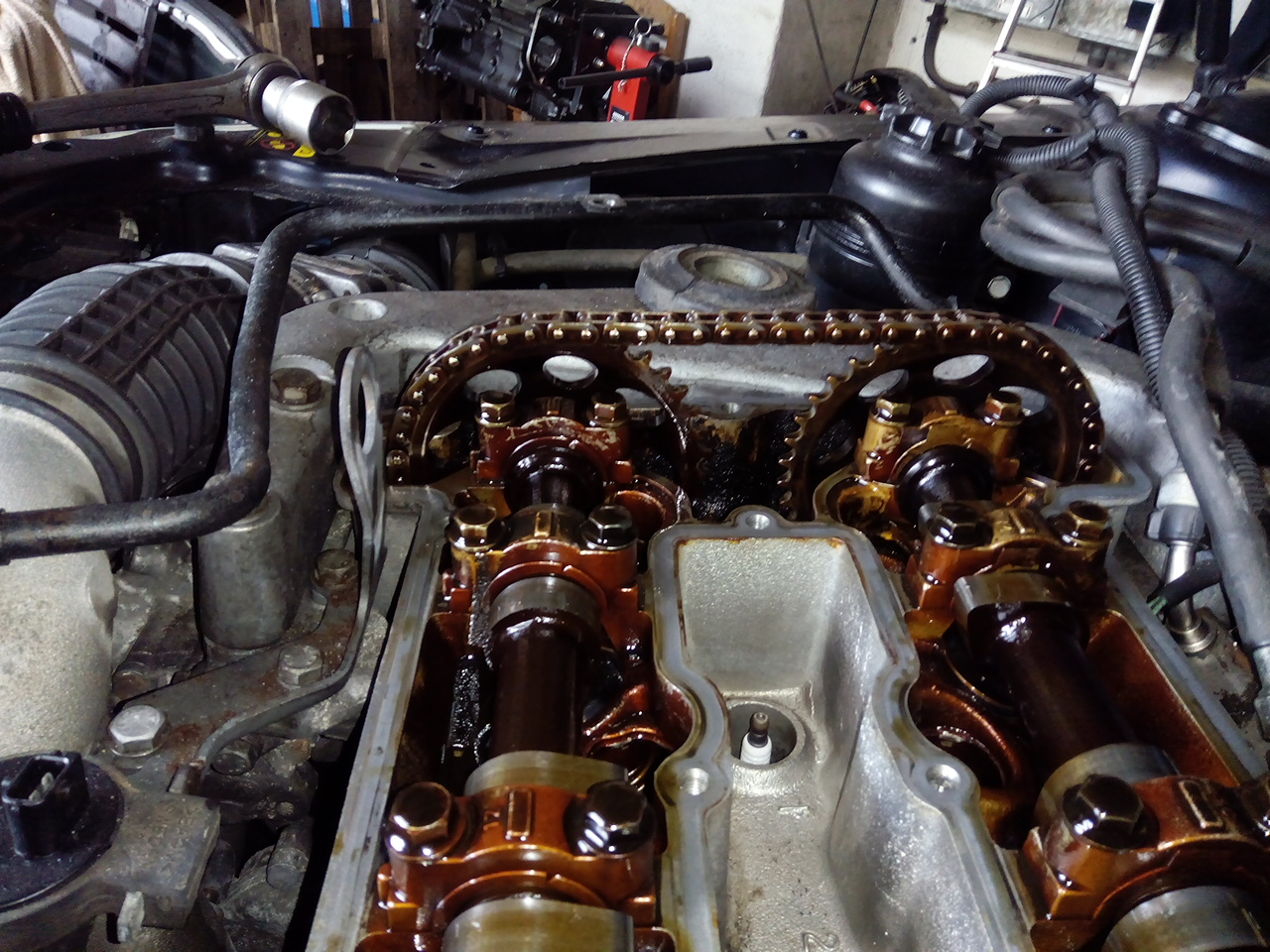

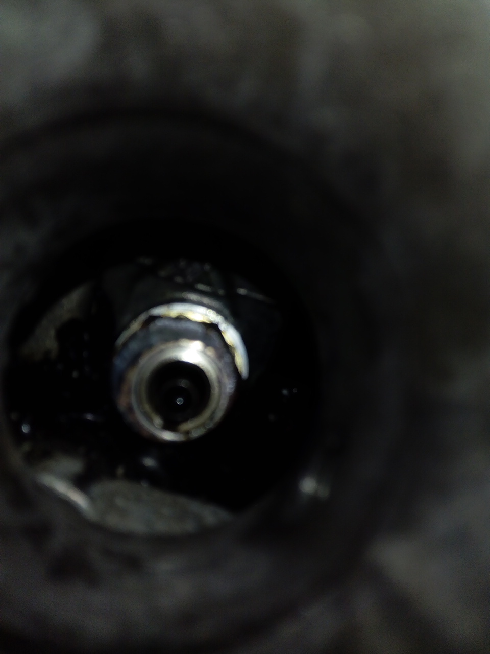

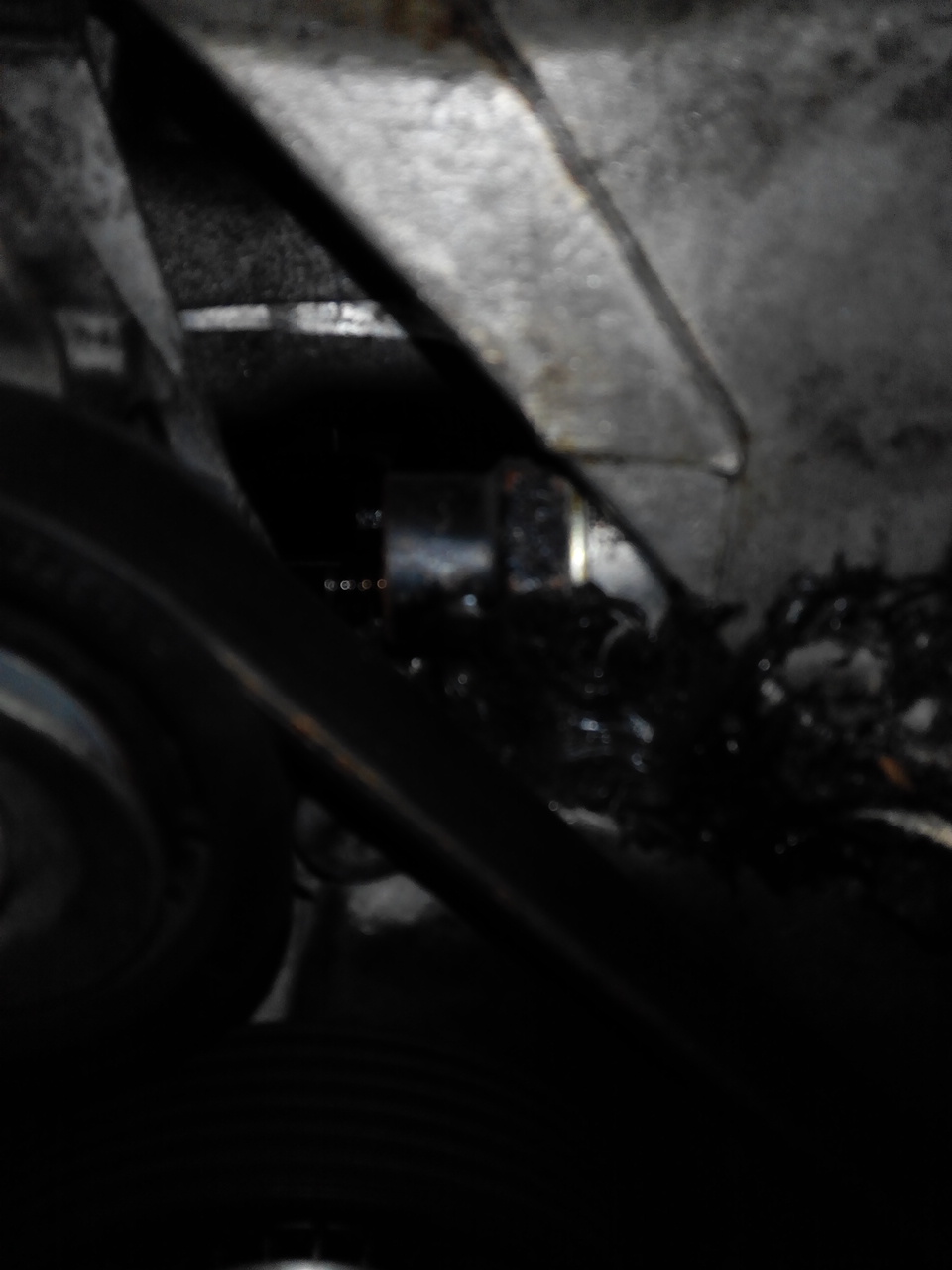

Ich habe das hier mal ausgegraben, da es gut zum Datum der Rechnungserstellung über eine Rep von Zylinderkopfdichtung usw passt.
Rechnung lag dem erworbenen Wagen anbei u wurde bis Dato von Rechnungstellung bis jetzt nur 6000 km gefahren.
Kettenspanner wurde schief eingedreht, Zyl.Kopf beschädigt, dichtgepampt, abgesehen davon stimmten die Steuerzeiten auch nicht.
Manchmal wünscht man sich das EX Eigentümer nach verkauf nicht immer mit Saab abschließen u auf Nachbesserung bestehen würden,
Denn das beseitigen von diesem Ölverlust musste zusätzlich noch mit einem neuen Schwingungsdämpfer u Simmerring ..bezahlt werden.
