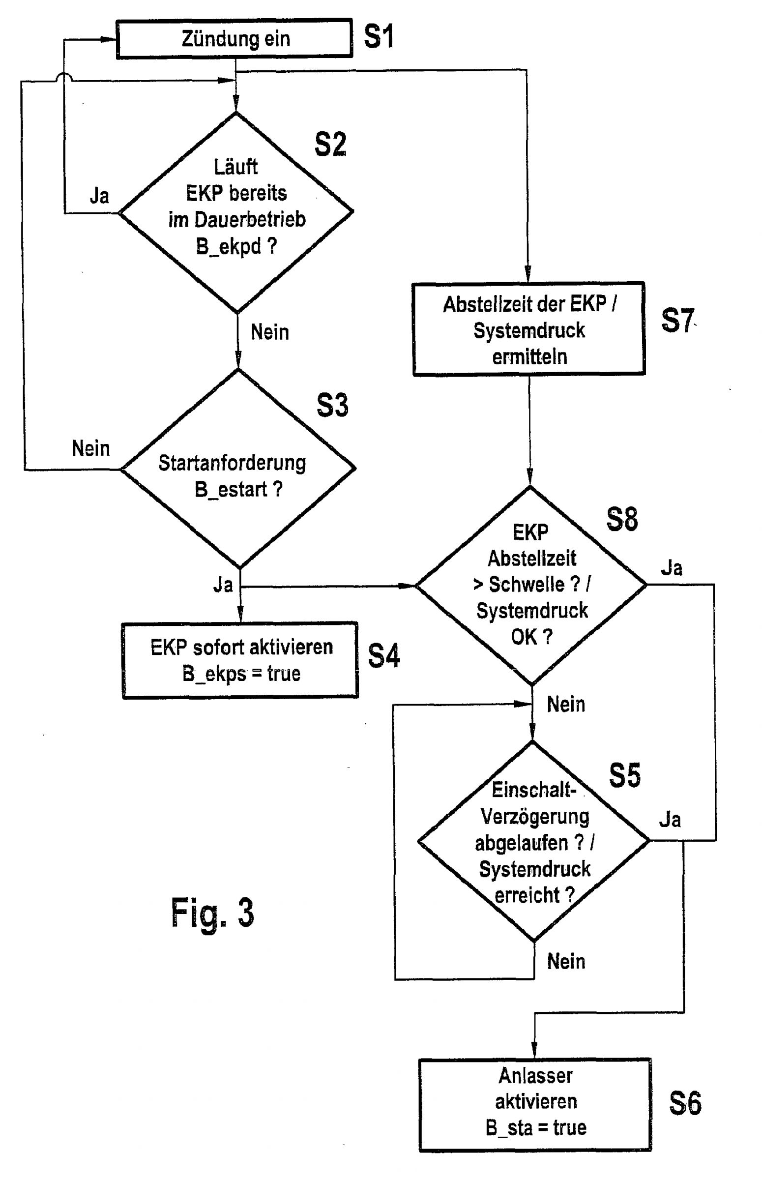

Die läuft über die Gemischaufbereitung von der ECU in Abhängigkeit der Wassertemperaturen. Sowohl Lucas CU14 als auch Bosch 2.4.
Ich will der 2.4 was "anfrickeln" was die CU14 wohl hat. Hatten die wohl auch zuerst zum Patent angemeldet.
So was im ganz Groben meine ich:00160001.thumb.png.02821bd26fdf44ce90b361c5a39863aa.png
Natürlich ohne Erfassung des Druckes

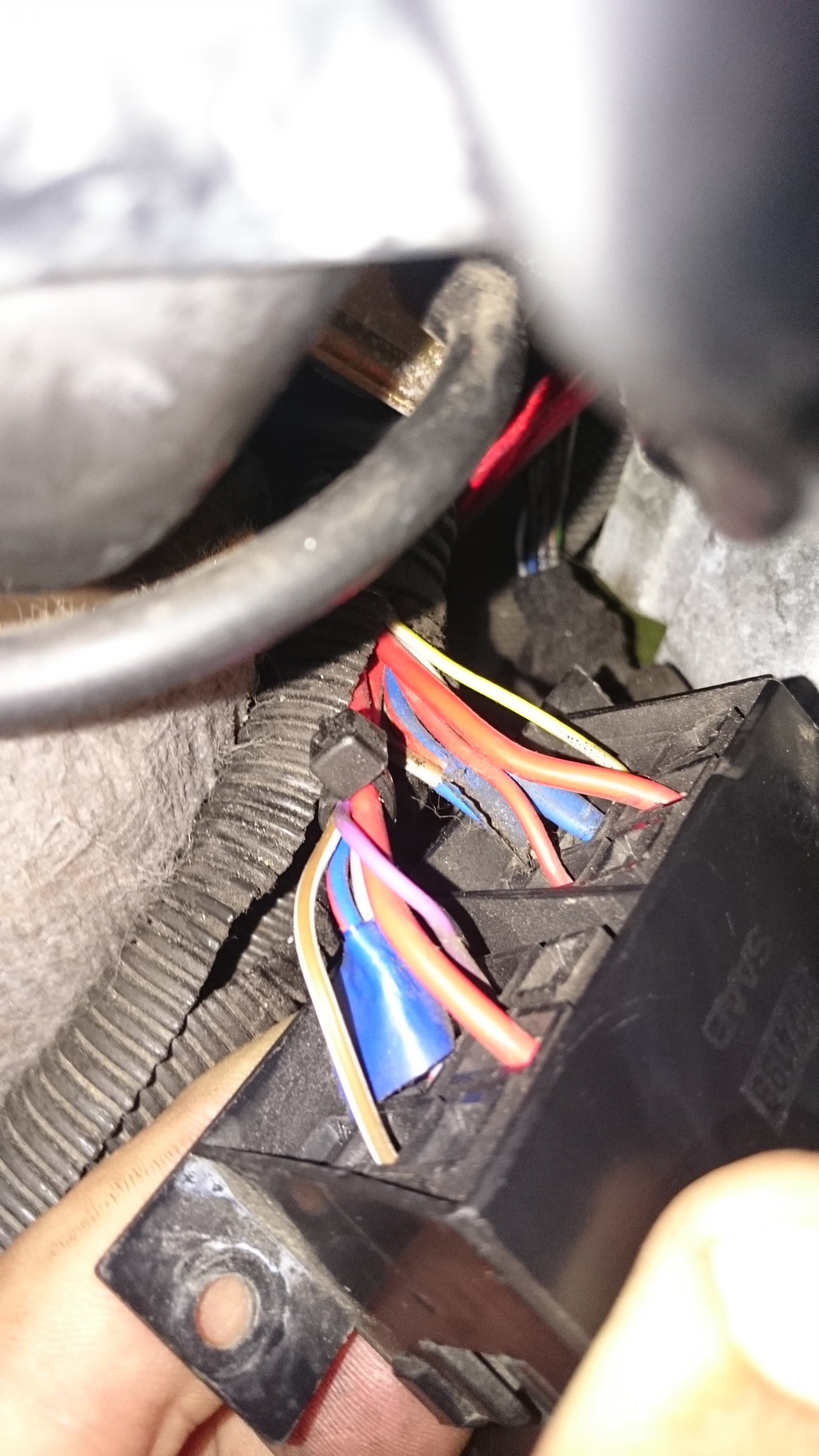

Lucas 14.1, Benzinpumpe läuft wenn ich im Sicherungskasten Plus von woanders hole und auf Sicherung 30 lege. Also Kniebrett ab, Relais raus(beide) und neue rein -> kein Effekt.
Wenn ich bei Relais 229 an Pin 86 messe habe ich 12,5V, an Relais 102 an Pin 86 habe ich zwischen 5-11V, könnte zeitabhängig sein, beim ersten Mal messen hatte ich zwischen 5-7V, beim zweiten Mal direkt nach Zündung an 10-11V, vielleicht aber auch nur Kontaktproblem beim messen.
Wenn ich bei Relais 102 die Pins 30 und 87b brücke dann läuft die Pumpe an, die Verkabelung müsste also noch ok sein.
Aber warum zieht Relais 102 nicht an? Ist das ECU gestorben? Müsste das Relais anziehen wenn ich Pin 85 auf Masse lege?

Ich weiss das Ferndiagnosen gerade bei Strom fast nicht möglich ist, aber ich bekomme es einfach nicht hin.
Wenn ich den Schaltplan im Bentley 371-70 richtig lese dann ist Relais 229 Pin 87 direkt mit Relais 102 Pin 86 verbunden, d.h. wenn ich auf Pin 87 12V gebe müsste ich die auf Pin 86 wiederfinden.
Da messe ich aber nur 5-6V.
Kennt jemand den genauen Weg den die Kabel nehmen? Ich hätte ein kurzes Kabel direkt zwischen den beiden Relais erwartet, aber ich sehe nur das von beiden Relais ein BN/WH Kabel weggeht und sie zusammen in einem dicken Kabelbaum verschwinden. Und da hört es bei mir auf. Jemand eine Idee?
