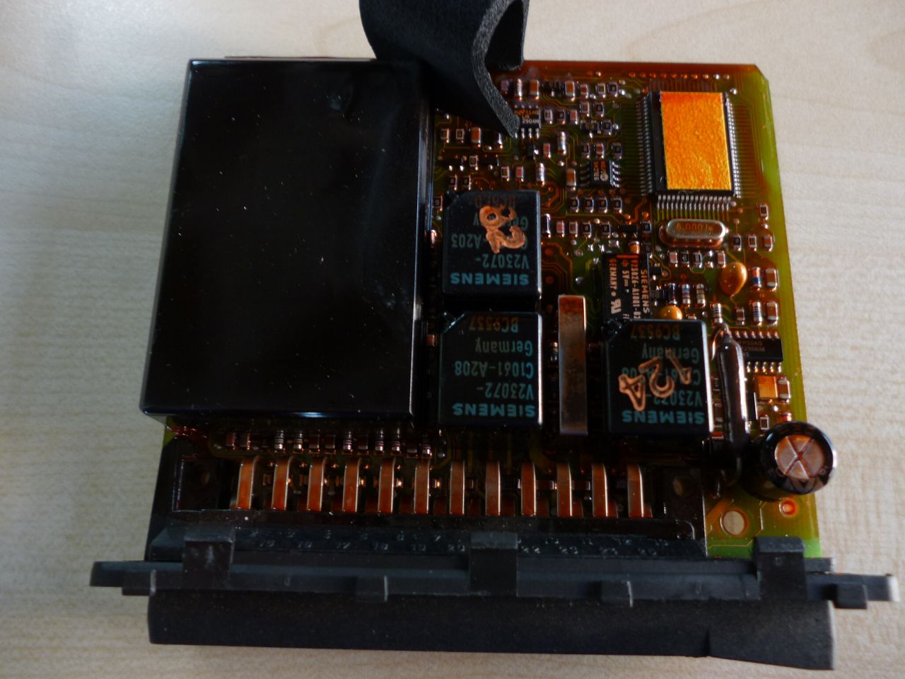

cool - habe gerade mal das "neue" Steuergerät aufgemacht, geht mit 'nem Küchenmesser ganz easy,
und!!! - da sind ja auch drei so Relais drinne, wie in dem tollen Lichtrelais, das mich schon soooo oft genervt
hat - und ihr kennt ja auch alle das Problem mit dem Steuergerät von der Zentralverriegelung,
...aber drin rum löten werde ich nicht - ich tausche das komplette Steuergerät!
es ist also immer so ein Problem mit den hängenden Relais - wenn man die irgendwo bekommt, eigentlich
ganz einfach zu reparieren...

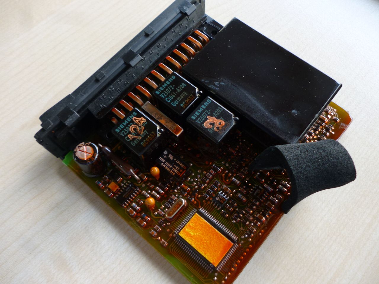

das Steuergerät habe ich mal geöffnet - da sind die gleichen/ähnliche schwarze Siemens-Blöcke drin,
wie in der Elektronik der Zentralverriegelung - (könnte sogar, wie die ZV, mit Nachlöten wieder zum Leben erweckt werden)

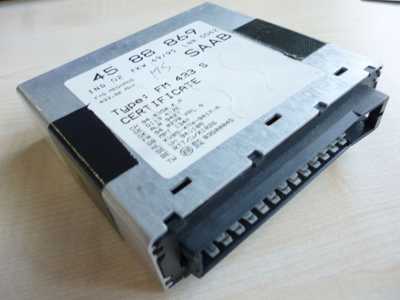

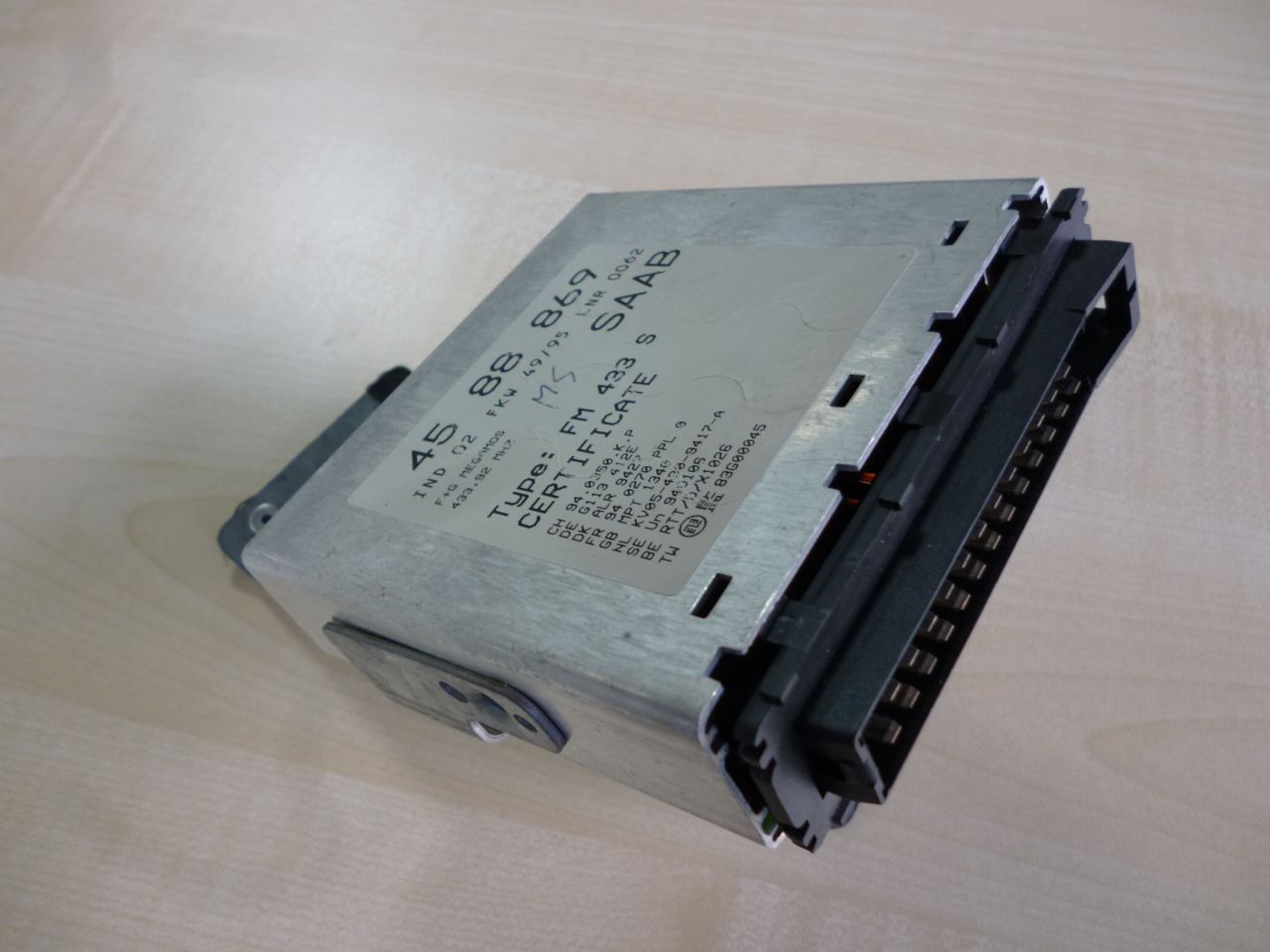

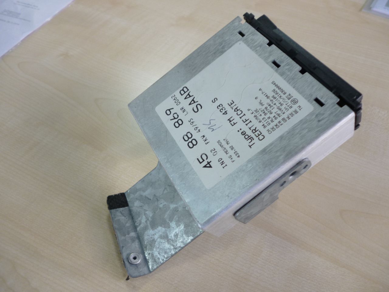

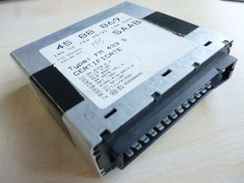

hier ein paar Bilder, Halterung am Alarmanlagen-Steuergerät entfernt und zum "zusätzlichen" Einbau vorbereitet,
der Stecker vom defekten Gerät wir abgezogen und das zusätzliche Gerät mit Klettband montiert - fertig,
...wenn mit der Programmierung alles klappt!

Völlige Zustimmung! :top: Die 3 Relais dienen anderen Zwecken: Eines ist für die Alarmhupe und die beiden anderen je eines für die linken und rechten Blinker, ganz einfach! Kann man im Schaltplan ganz leicht nachverfolgen.
Die LED hängt übrigens an Pin 2, und zwischen ihm und dem T sitzt sicherlich noch ein Vorwiderstand (denke mal so um die 600Ohm) auf der Platine für die LED. Somit dürfte auch ein Kurzschluss zwischen Pin2 und Masse dem T gar nicht weh tun, aber trotzdem kann der mal hops gehen. Oder irgendwas stimmt mit seiner Ansteuerung nicht...

habe gestern geschraubt - ab den Modell 1997 sitzt das Alarm-Steuergerät direkt unter der rechten Lüftungsdüse - also nicht mehr an der Spritzwand festgenietet!.
man baut nur die Blende unter dem Airbag aus, 2 Schrauben unter den Abdeckkappen, zieht die Blende aus den 3 sehr schwergängigen Clips ab und kommt schon von
hinten an den Stecker. Mit allen Tricks ließ sich das neue Steuergerät mit dem Tech-II nicht programmieren - ich kam nicht in das Motorsteuergerät und auch nicht in das Alarmsteuergerät rein. Auch nicht, wenn ich das Auto kurz habe laufen lassen, Zündung aus, schnell umgesteckt und mit dem bereits angeschlossenen TECH wieder sofort in die Elektronik rein - 0 Chance. Jetzt versuche ich es nochmal an meinem eigenen 97er Aero rein aus Interesse. Die Bilder von der Platine stelle ich auch noch ein. Diese ist beidseitig mit Leiterbahnen bedruckt und der besagte Transistor dürfte auf der Platine von oben unter der großen schwarzen Box sitzen. Mit der Lupe muß man von Pin 2 auf der Leiterbahn bis zu dem Bauteil/Lötstelle folgen. Die Bauteile sind aber so klein, das ich selbst nichts da dran löten oder tauschen kann - und das ganze ist unter Lack beidseitig...
