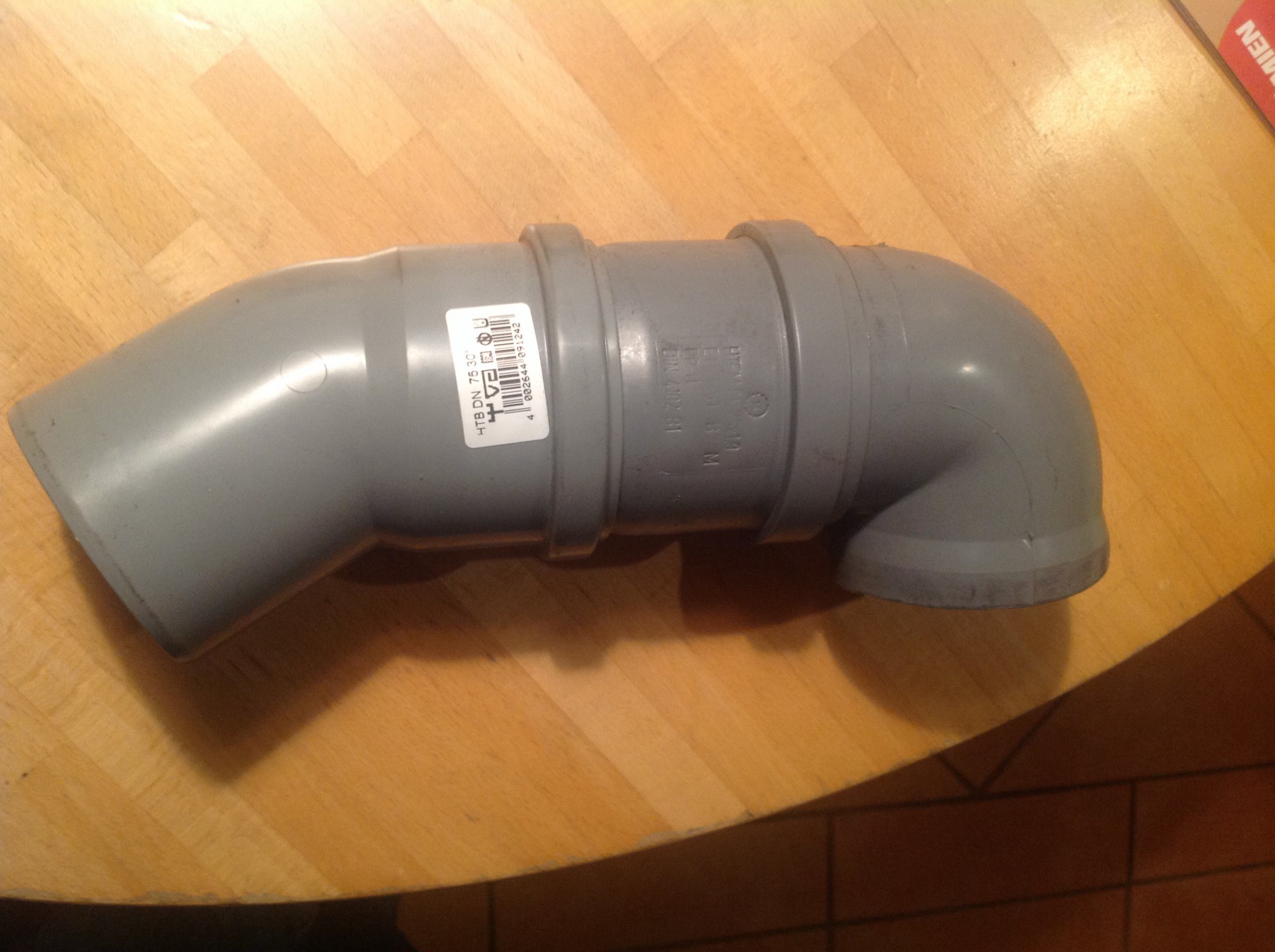

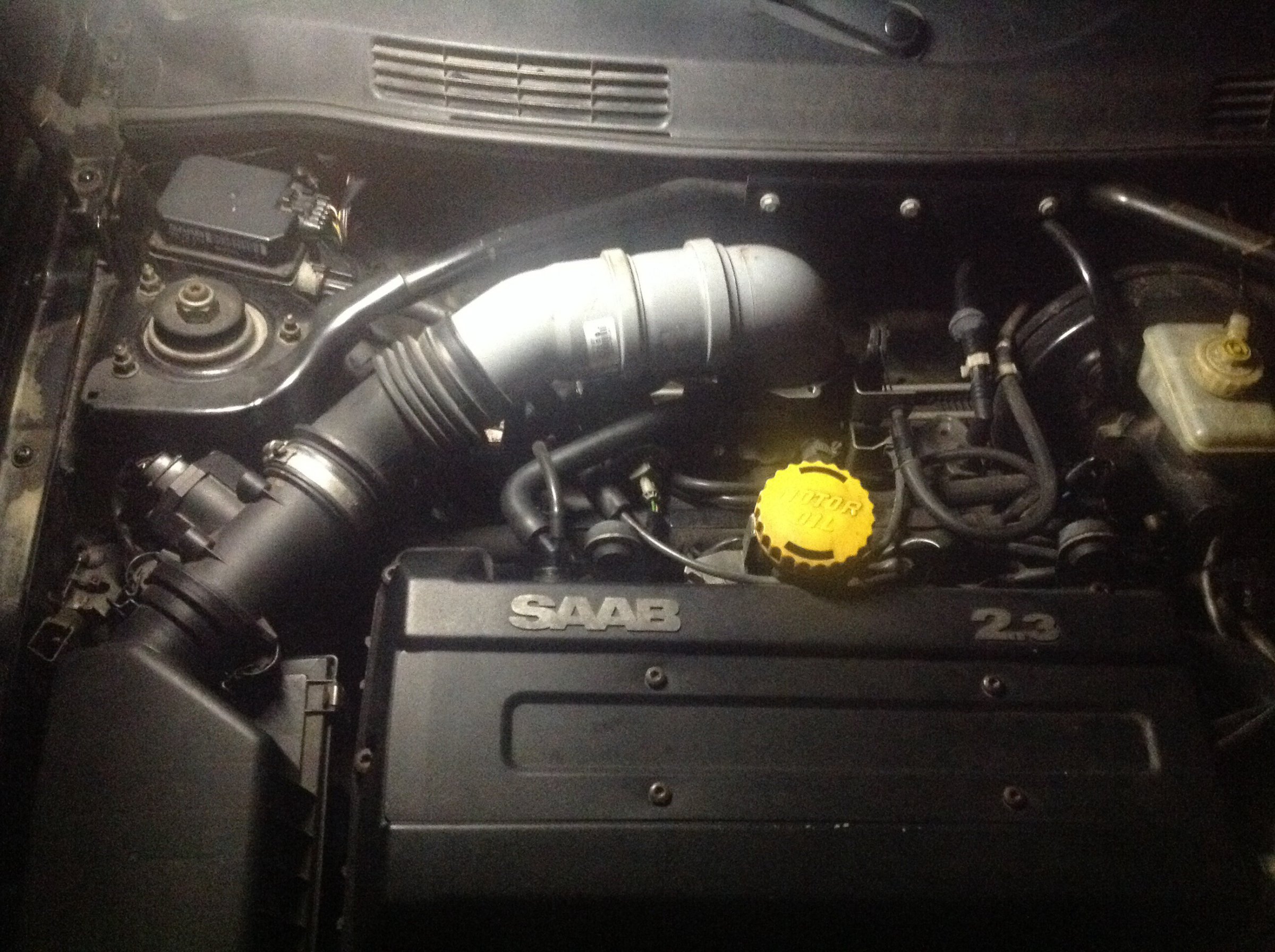

image.thumb.jpg.2a629ee4b36083804a1d8345f8d9e7be.jpg image.thumb.jpg.3c89a834fff404e477d06600aa112ad1.jpg
Was ihr hier seht ist nicht die Lösung :questionmark:
Sondern nur der Selbstbau damit man bei laufenden Motor besser an die ganze Verschlauchung kommt.
